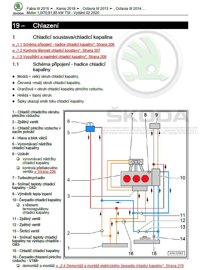

Dobrý den, žádám o radu kde najdu čidlo chladící kapaliny? ( konkrétně přesně ) V servisu jsme ho hledali 4h a bez úspěchu, potřebujem ho vyměnit za nové, svítí mi žlutě na palubce motůrek, a podle diagnostiky, špatné čidlo chladící kapaliny že posíla malý signal.

Moc děkuji za schéma, a víte o jaké čidlo se přesně jedná? ( snímač teploty chladicí kapaliny g62 )
