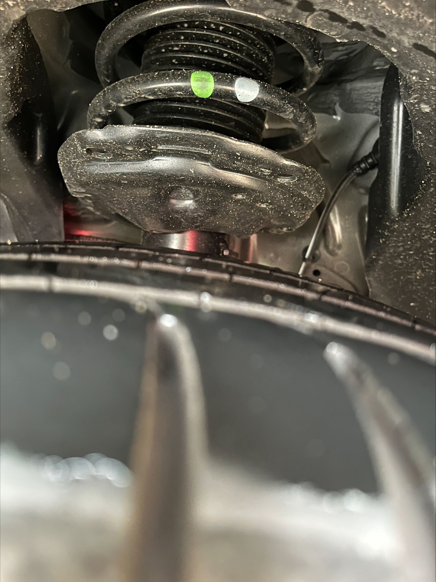

Září 12Zář 12 Ahoj, pozri si, aké máš farebné označenie na pružinách vpredu. Neviem síce, aké by mala mať kombinácia 1.5 a športový podvozok, ale štandardný podvozok v kombinácii s 1.5 by mal mať zelený a hnedý pásik. Tak aspoň budeš vedieť vylúčiť (platilo pre pred FL, ale predpokladám, že bude to isté aj pre facelift verziu).

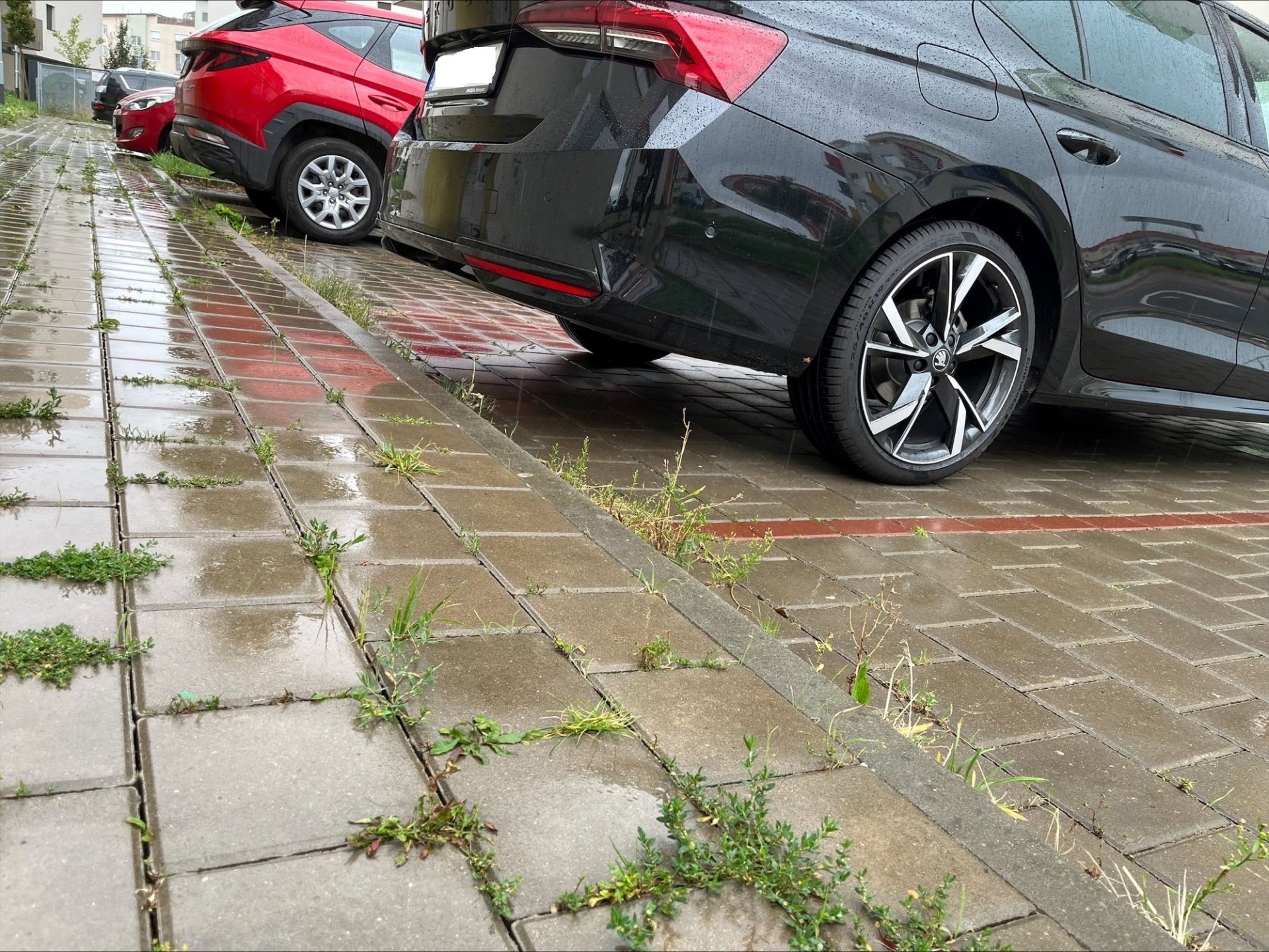

Září 12Zář 12 Pozrel si farebné značenie na pružinách? A mohol by si aj zosharovat foto auta, ako to vyzerá nech vidíme, o čom sa bavíme :)
Září 12Zář 12 Autor Tak vepředu má pružina světle zeleno-modrou (bílou?) barvu. Dále přikládám fotky auta. Zejména zadní část je hodně zvednutá. Žádný rozdíl -15mm vs. standardní Octavie.

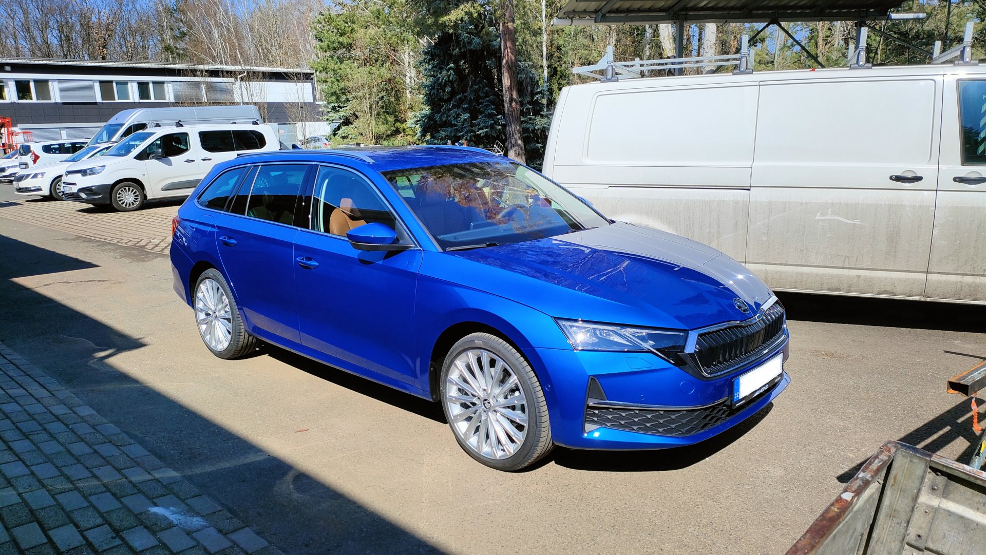

Září 12Zář 12 No mam sice kombi, ale řekl bych ze to mas kousek níž než ja se standartnim podvozkem. Taky mam 1.5tsi 110 kw dsg
Září 15Zář 15 Autor ČudIR díky za fotku rovněž. Mě zase nepřijde ta tvoje Oktávka o moc výše než moje, ale fotky mohou zkreslovat. Každopádně nedokážu si představit, že by moje auto bylo o 15 mm vyšší a měl by to být standard podvozek, to už by bylo jak Kodiaq :-) Pod tí svým nyní bych možná i podlezl. Nic už to nebudu řešit, už vidím jak mi v autorizáku vyměňují pružiny za sportovní, protože se ve výrobě zmýlili :-)
Září 16Zář 16 Autor Dne 12. 9. 2025 v 13:19, trixen řekl:Pozrel si farebné značenie na pružinách?A mohol by si aj zosharovat foto auta, ako to vyzerá nech vidíme, o čom sa bavíme :)Tak v tech pruzinach ab se cert vyznal. Kolega sportline: zeleno-hneda, ja sportline zeleno-modra, dalsi kolega exclusive selection s DCC modra-hneda 😁
Září 17Zář 17 @MartinSatek podľa foto čo si dal by som povedal, že budeš mať znížený podvozok. Mám tiež znížený ale na 17tkach, a vyzerá to podobne. Áno, tých farebných kombinácii je veľa. Závisí to od kubatúry motora, či je to benzín/diesel, sedan/kombi.. a neviem či nemá vplyv aj FL vs pred FL. A DCC je ďalšia premenná :D
