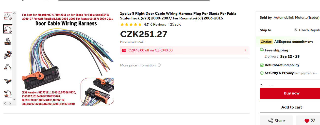

Dobrá , takže jde o tento svazek.
Na YT jsou nejake videa ohledně výmeny, nevypadá to nějak složitě, ale prostě trpelivost a piplání
Tohle je nějaká opravná sada na přepájení všech kabelů, teda aspoň podle obrázku.
Potřebuješ tohle.

takže lépe koupit celý kompletni svazek? Nestačí teda jen ty porušené kábliky poopravit? Pokud bude nutné celý svazek tak to je snad jednodušší, než poopravovat?
Pro kazdyho je snazší něco jiného. Kup sadu a zkus prepajet všechny kabely a uvidíš že to je nesmysl, už jen z důvodu že každý napajeny kabel nabere na průměru z důvodu další nutný izolace atd.
Případně mě napadá vypinovat a opravit porušeny kabely. Tak či onak, pro neznaleho člověka asi ne lehká záležitost. Opět podotýkám, že by bylo možná vhodnější přenechat tuto záležitost nějaký dílně.
