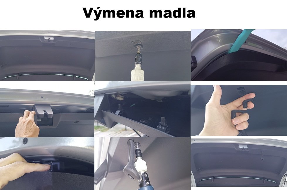

Madlo pre zatváranie kufra má poddimenzovanú životnosť. Výrobca neuznal záruku na madlo.

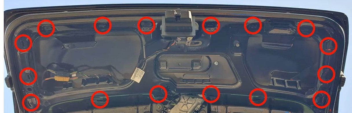

Kúpil som nové, ale nedá sa jednoducho vymeniť, treba demontovať plasty.
Otázka je niekde návod na demontáž plastov dverí kufra, respektíve ich fotografia, aby som vedel kde majú úchyty, ktoré len silou bývajú zacvaknuté?
