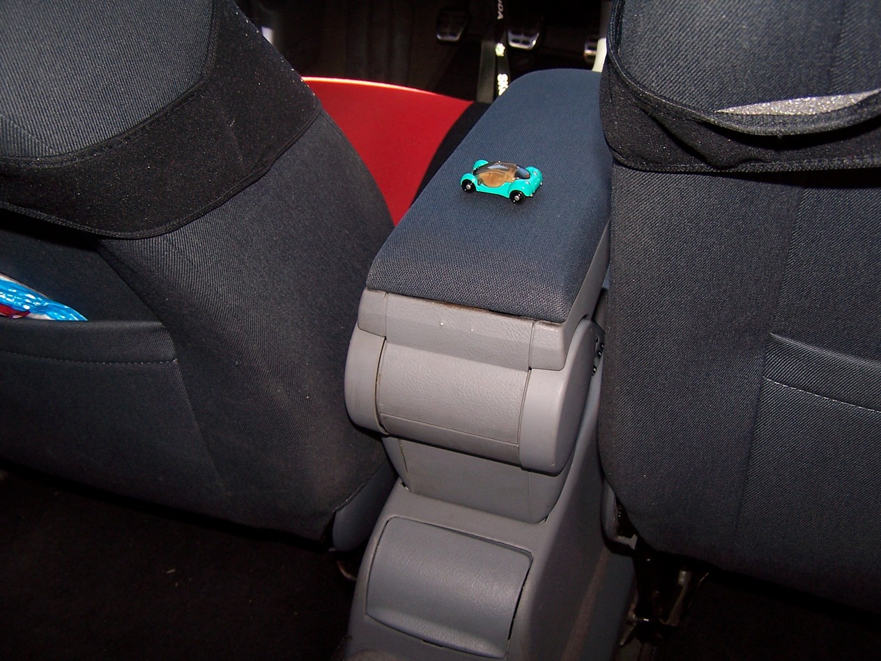

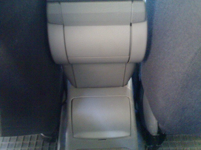

jen bych zase poprosil o fotku jak jak to vypada namontovany v aute,nejlip ze zadniich sedacek,kdyby slo tak aby byl videt ten popelnik i loketka
,predstavu asi mam ale rad bych to videl nez zacnu delat diru do tunelu
Čau, jsou to asi 4 roky co jsem to dělal. Vypadá to takhle. Jinak dík za ty světla, jak to přijde tak se ozvu. -_-
Ještě jedna zepředu

diky moc,to je ono, :palec2:
jen se zase zeptam.....na te fotce zepredu .....ten plastik mezi loketkou a tunelem je asi neco dodatecnyho ze
jinak doufam ze svetla dorazi vporadku,ceska posta je ceska posta
JJ. To je takové měkké gumové těsnění, používáme to v práci. ;)

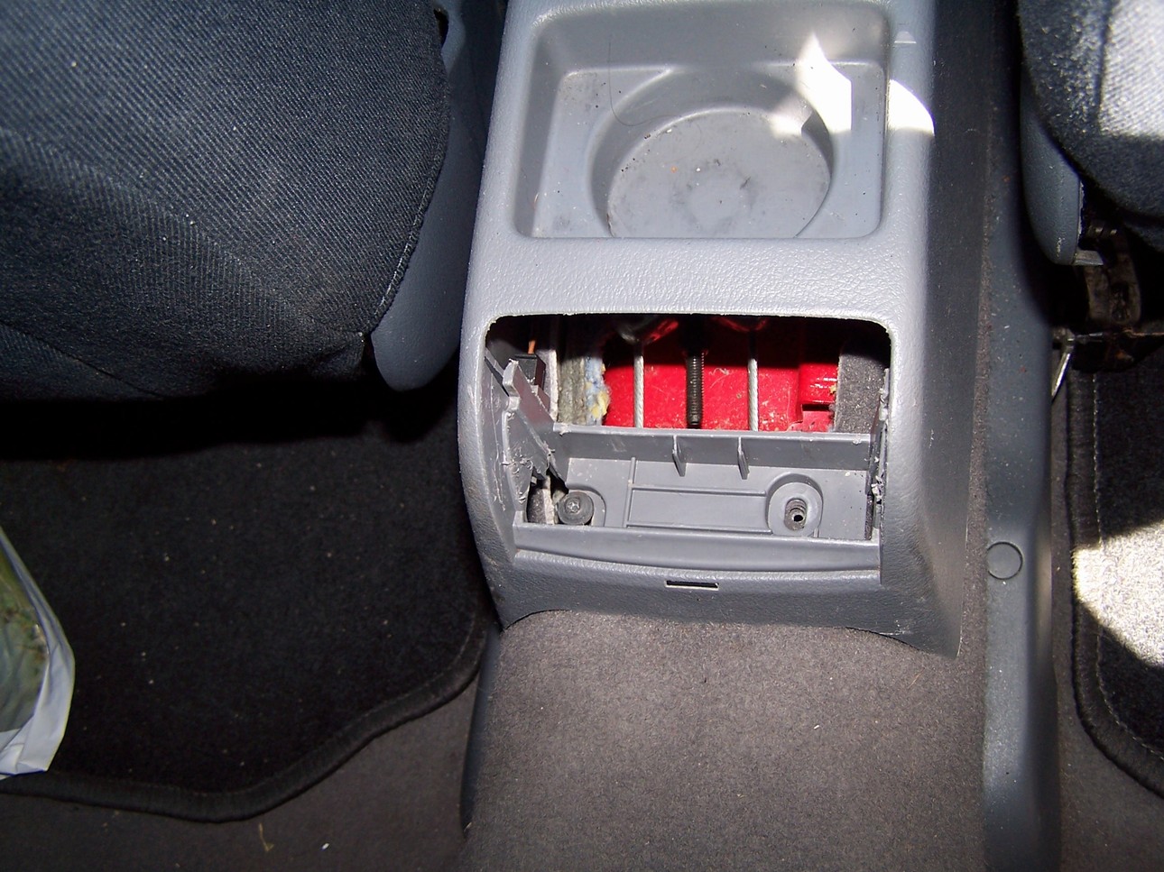

tak loketka namontovana,neni to opravdu zadny problem
pro pripadne dalsi montaze pridam nejake foto:
po oddelani popelniku se odkryji dva sroubky /na fotce je uz jeden vysroubovan/
  • Autor
prisroubovan drzak
Upraveno od zdsamct
  • Autor
drzak prikryt vyriznutym tunelem
  • Autor
lotetka namontovana,
pri montazi doslo i k uprave tunelu a nasazeni kozene rucni brzdy
diry zepredu budou zadelany v dohledne dobe :)
