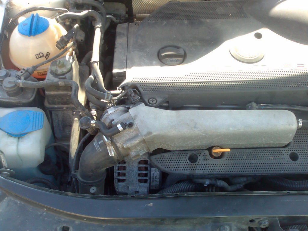

Dnes sem si prezeral upevnenie hadic, lebo sa mi nezdal výkon, a všimol som si uvolneny spoj medzi škrtíci klapkou a zpetným ventilem. Ako som to tam nasadzoval, tak ten sprosty plast praskol. Dá sa kupit len ten plast ? Alebo je to sučast škrtíci klapky ?

Tak už sa to urvalo uplne.
Bol som zistovat v servise, ale vraj sa neda zohnat iba ten kusok toho plastoveho kolena, ale je to vraj cela ta hadica.
jej cislo je 06A133517f, ale logické, že ju nemajú. tak idem pozistovat, čo dalej.

Nikto nevie, k akemu dielu je ten plastový spoj ?
To koleno je součást škrtící klapky.Asi budeš muset zaimprovizovat.Klapka je drahá....

Dik. konečne niekto napisal nieco konkretne. Zamočníkom dám niečo vyrobiť. Keby mohol niekto sem dat fotku, ako to vyzera original, lebo neviem, ci ja to uz nemam dorabane, lebo je to z umelej hmoty.
Takze prosim o fotografie, kto to má, bol by som povdačný.
