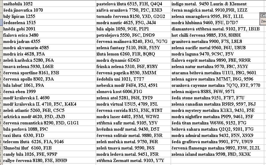

prosim mám prosbu, nutně potřebuju vědět číslo barvy, která se dávala na RSo. Název je tušim červená rallye, ale potřebuju vědět to čislo. Díky moc. Měl jsem prospekt na RSo, ale někam jsem ho zašantročil a zrovna ted když ho potřebuju....
no červená rallye je 8180 ale ta se na RSo myslím nedávala, tam se dávala červená corrida a to je 8151
Hledej hochu... ;)
Na RSa se davali obe barvy. Nejdriv rally a pozdrji pak prave ta corrida ;)
vím, necely rok,ale moc jich neni v te rallye,většinou corrida

měl by jsi to mít napsané v kufru Lackierung: xxxx
Vsak jsem uz uvadel, mam 8180, jen sehnat naraznik v teto barve.
  • Autor
KUA tak jsem na něj ted koukal a je to corrida!!!
