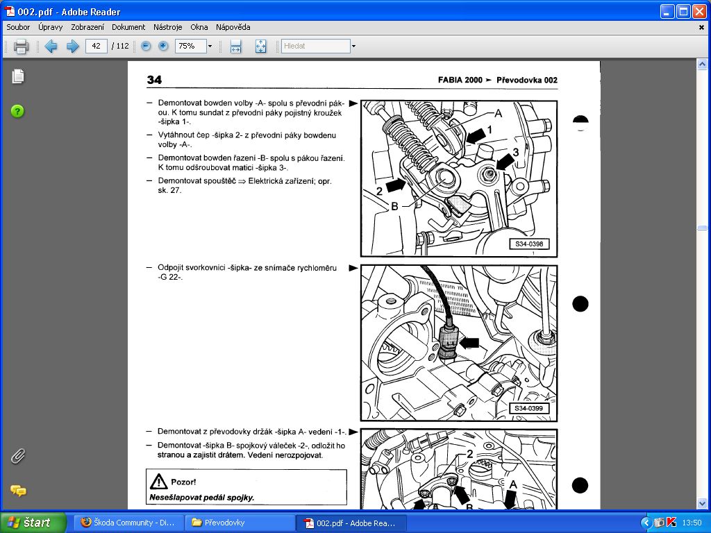

vikino1 Vloženo 30. Červenec 2008 Sdílet Vloženo 30. Červenec 2008 Tak som vám to čidlo našiel v DP je to prevodovka 002 Citovat Odkaz ke komentáři Sdílet na ostatní stránky More sharing options...
