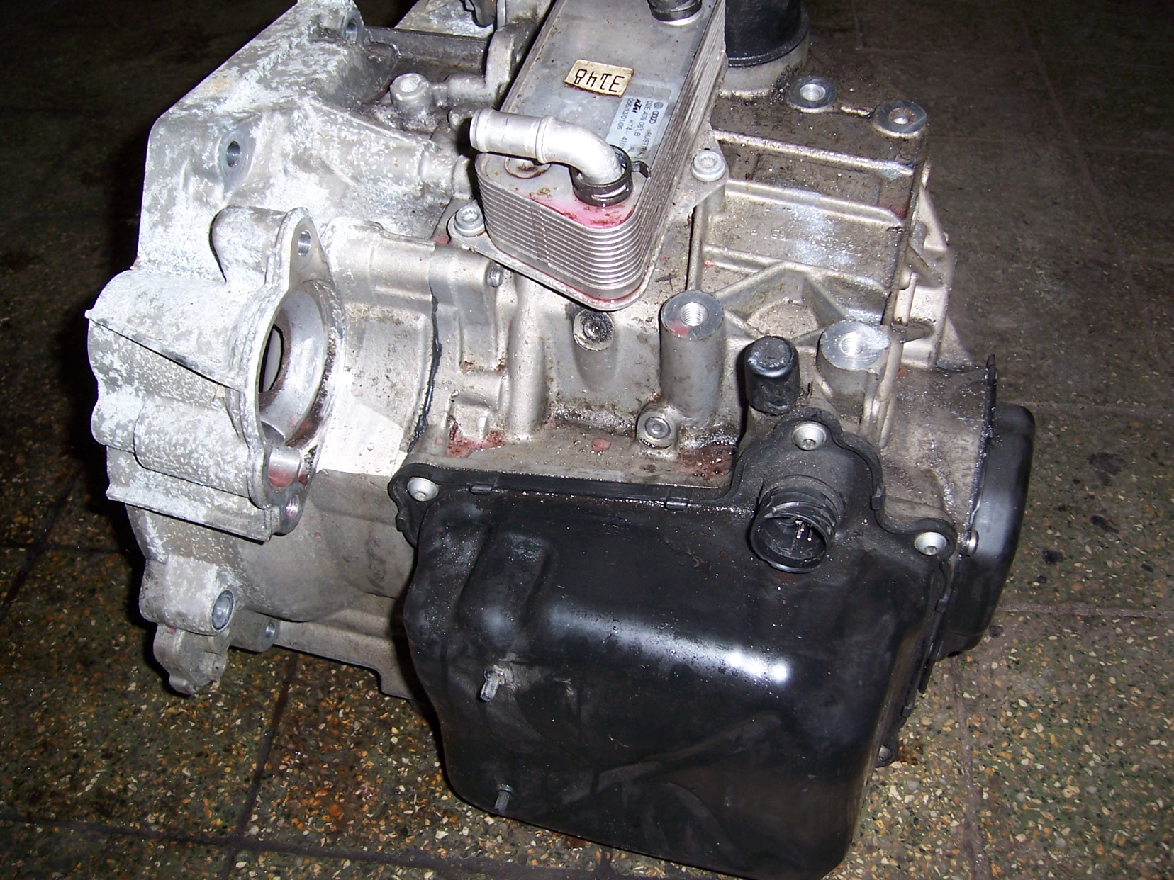

Octavi II výmněna dvouhmotného setrvačníku na automatu DSG ... docela maso ... převodovka váží snad mětrák ... :aggressive:
co dělal??na volnoběh za studena byl slyšet??
tak to jsem čekal jak dlouho bude trvat kdy se ozveš ... vím dobře ,že stím máš taky skušenosti ... ;) no standart... tukalo v tom na volnoběh a hlavně otřesnej zvuk při chcípání ... jak když kladívkem tukáš o výfuk ... :)

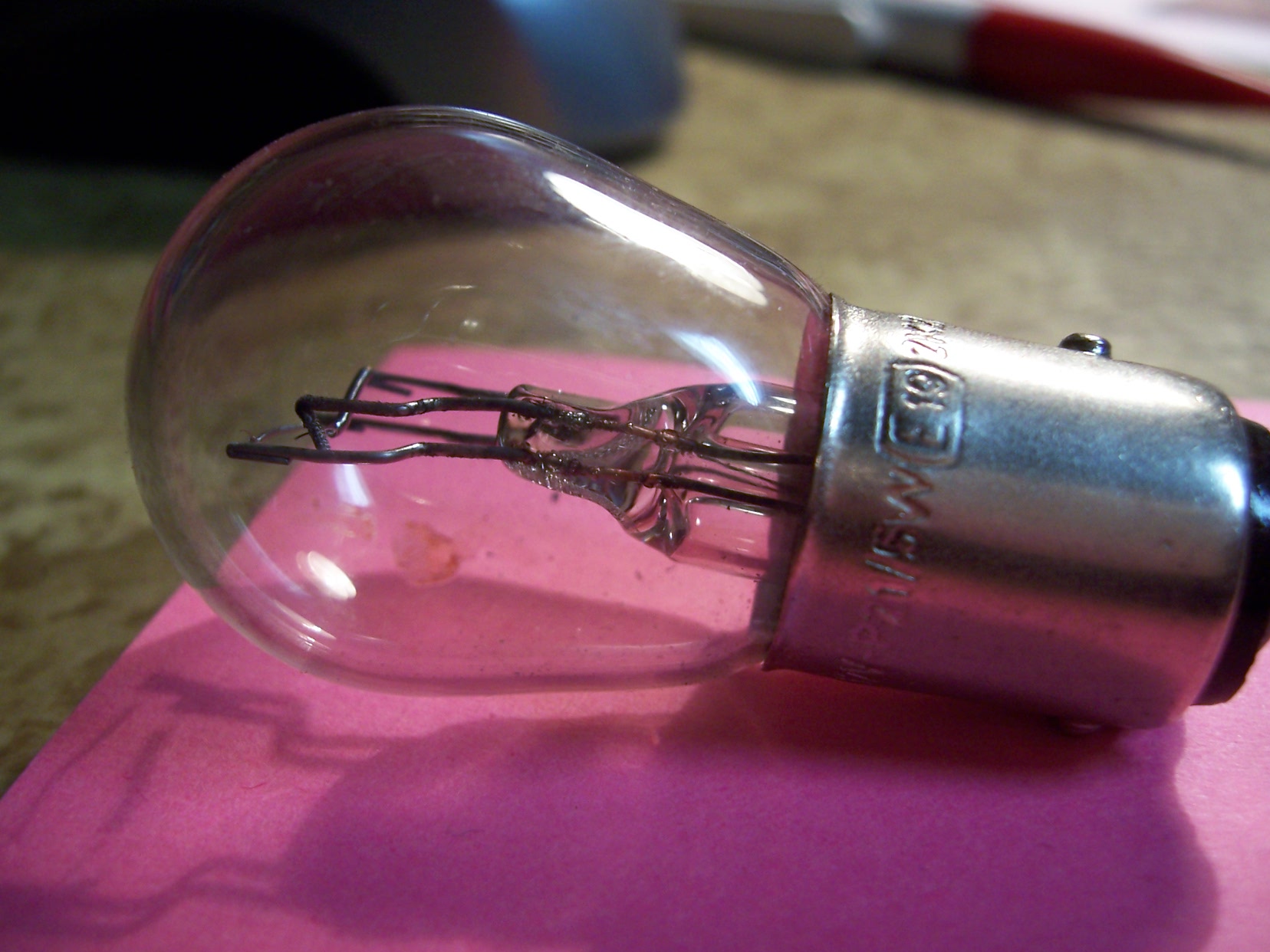

tak opět jedna pikoška a pakárnička .. toto je běžná dvovláknová žárovka ... schválně co je na ni divného ... ???? :palec2:
je prasklá :D a připečená na druhé vlákno ;)
No přece že nesvítí :)
Je divně mrtvá
  • Autor
[/quote
jarda rolba má pravdu ... a tímto tě vyhlašuji špionem fora...
je fakt ,že se jedno vlákno prismahlo k druhému .. jenže ono se vždy přismahlo a pak zase dle otřesů zase ne.. no v autě to dělalo docela pěkné brigule ... furt jako motor do dílny atd... asi po hodině jsem šel hledat a našel ...
