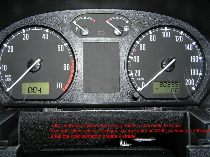

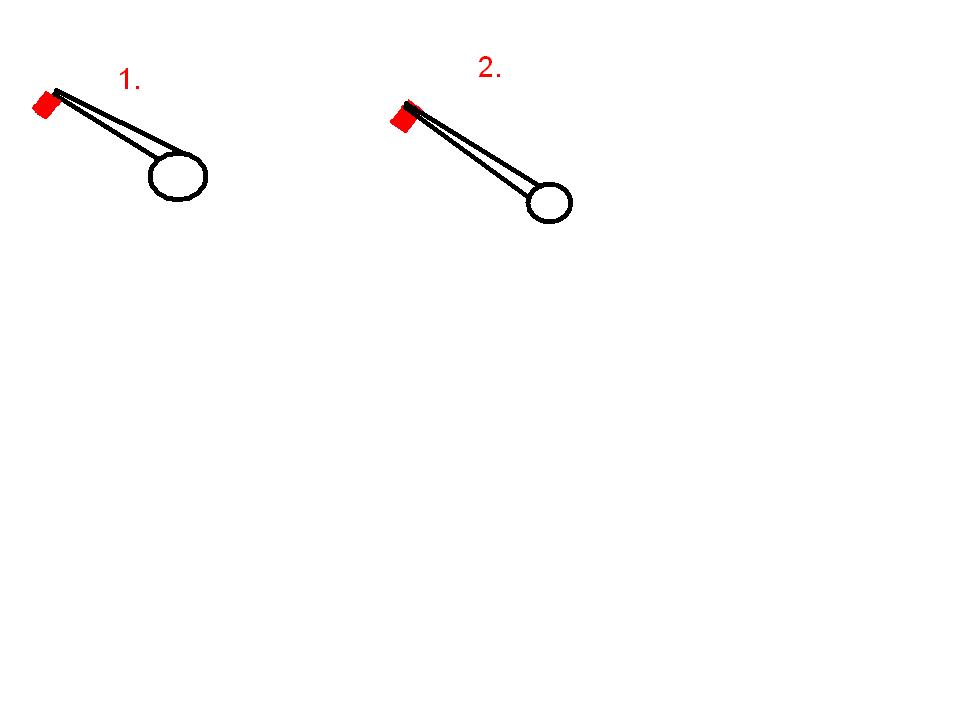

Ahojte chlapci,nevedel som kde to dat tak som to dal tu :) mam jednu otazku mohly by ste mi dat foto rucicky v kej je polohe ked vam zapipa ze idete na rezervu?? diki :)
netreba foto, presne na hrane červeného
Prosim profor napis ktore je spravne vies presne na hrane je premna tazky pojem :D diki
Upraveno od Reso
u mňa je stred ručičky presne v strede hrany takže presne na hrane.

Kamo tak na to si zožeň niekoho kto má notebook s VAG-COM a daj si urobiť kontrolu akčných členov na prístrojovke a hned vieš na čom si, to ako to chceš ty to nie je smerodatné. Pri kontrole teploty a paliva ručička na konci zastane presne v strede a to musíš nastaviť

Chlapci hladal som vyse hodiny ! kua niekto tu dal detailne foto budikoch ako maju byt nastavene rucicky prosim ak niekto ma ten obrazok hodte mi ho diki
Urob to jednoducho, natankuj doplna a pozri kde ti zastane na konci ručička....
Profor no takto ak sa mi auto zahreje rucicka mi ostane presne v strede tak som usudil ze je to celkom presne ale trochu sa bojim paliva :( tak preto som sa pytal
ok §diki za radu skusim,ale aj tak by som zobral do buducna ten obrazok ma ho niekto?
uz ten obrazok nemusite uz som ho nasiel a bol uplne pod inym pojmom ako som hladal :(
