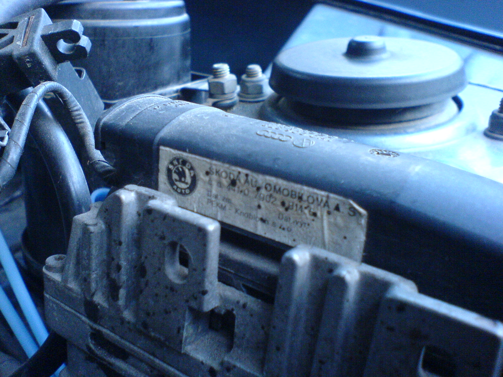

Ahoj - u vsech felin co jsem tu mel - nachazel jsem na napichnuti diagnostiky konektor u pojistkove skriny.
Ale prijel strejc - rocnik 94/95 nejaky prvni typ - byla zkusebni- ma uplne skvelou karoserii-je furt venku v Praze a jezdi o 106 a nikde ani rez ani na 5 dverich. Ona jezdila na zkusebnich jizdach nekde v cizine a ma lepsi upravu ci nejaky jiny plech. Ma v el. okna, audio v te dobe origo za 40 000 a jine doplnky jako drevo a pod. Motor 1.3 jendobod. ale nemuzu to sakra nikde napichnout.
Jednotka motoru Bosch

na těhlech feldách ej konektor v motorovém prostoru na straně řidiče, je tam takový železný držák kousek od stěračů, je na něm jedna dlouhá svorkovnice a dvě malé 2 pin a jsou s protikusem, co nemá vývody, tak tam se to napichuje.
Akorát musíš mít redukci 2x2 ;)
