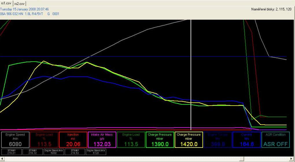

Takže po celovečerním zkoušení, kdy jsme začali asi v 7.30 a skončili někde v 11.30 mám dobrou, ale i špatnou zprávu. Přesně jak říkáš jsme to několikrát nalogovali a začali porovnávat hodnoty. ECU máme stejnou, SW taky, váha OK, ale záhada vznikla při zjištění tlaku turba. Ve vysokých otáčkách mu víc tlačí, pamatuju si hodnotu nad 5500 u mě 0,4 a u něho 0,8 (NM má samozřejmě také o něco vyšší). Otázka zní, co to způsobuje? Zdá se nám na vině N75 nebo westgate. Přihoďte zkušenosti do mlýna, proč ty turba tlačí jinak.

Konečně jsem se dopracoval k tomu,abych sem dal pro zajímavost výsledky porovnání Bimbounovo a Honzovo RSa..
http://fcs.ic.cz/logRS/
RS1 je Honza
RS2 je Bimboun
RS1 je Honza
RS2 je Bimboun

Tady to mas.Ta rychlejsi ma vice tlaku turba a dava i vice paliva.
