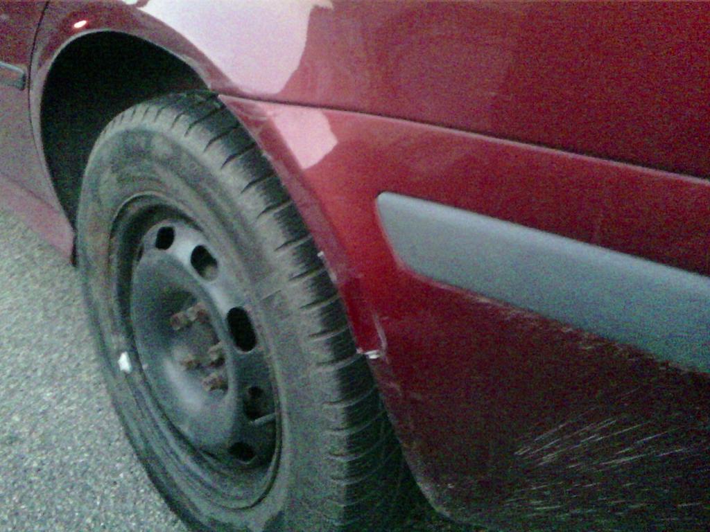

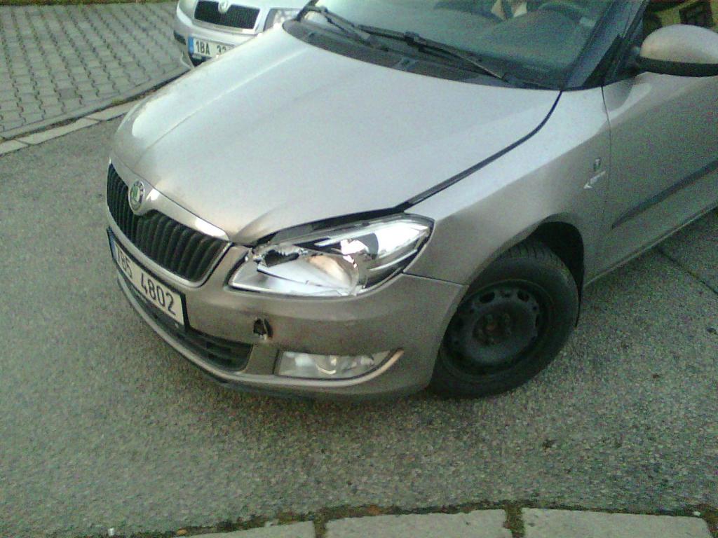

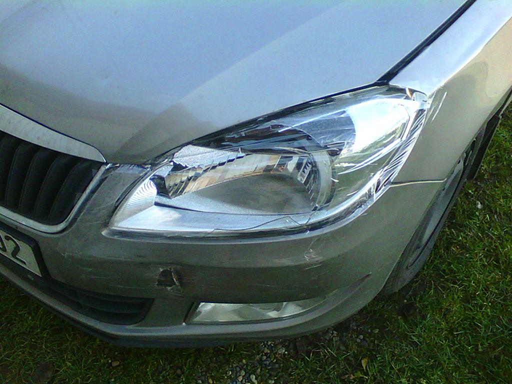

jojo patek 13teho... Svetlo, blatnik, naraznik. :kol-26: .. jeste ze mam havarijko...
no ja.. prehlidl jsem borca, v takove blbe krizovatce.. tak me vzal octavkou na levy predek, oba sme odbocovali.. svetlo, naraznik, blatnik.. oktavka lehce odreny naraznik, v podstate bez skody/... no sepsali jsme to za 10 minut, mam to nahlasene a v porsche brno maj cas az 7.12.. tak prelepim svetlo izolepou, blatnik trosku vratim zpatky, pac ma bublinku a je to.. mam havarijni + me daj nahradni auto atd atd  +spoluucast plati pojistovna, mam partnersky autoservis, mimochodem super pojistka, o nic se nestaram, vse vyridi oni.. .. tak snad bude vse OK.. hlavne ze se nic vic nestalo nez par plechu a plastu.. stane se no.. za 20 let jezdeni poprve..
prvni fotka je přímo z místa, druhá po odborné ,,opravě,, hehe
No, ještě přibyla kapota, maska...určitě se bude měnit levý blatník, kapotu snad zachrání...
Zajimalo by mě kolik to bude v Porsche stát... co už vím je to, že havarijko nezruším ani nahodou, sem si s tou myšlenkou lehce pohraval ale..v podstatě minimalní rychlost.. škoda za cca 50taců...
třetí fotka je škoda na druhém autě.. v podstatě nic,,

Hele, před lety jen blbej plastovej nárazník na F1 i s olakováním stál 10 800,- - a to se neměnilo nic dalšího ...
no pravě.. řikam, uvidime co to bude stat... v servisu maj volno až 7.12.. tak zatím s tím budu jezdit tak a pak sem hodim cenu.. samotnyho mě to zajímá, na kolik to vyjde.. ale podle mě-světlo, naraznik, blatnik , maska musí byt nové, ještě je otazka jestli budou měnit kapotu, ta je pohla u světla a u masky, je to vidět, jestli se jim to povede nějak vratit nazpatek +lak naraznik, blatnik, kapota... +práce... muj odhad je do 50 000 ale i tak je to raketa.. pokud bych to řešil sam koupim to v barvě na vraku, případně přes kamoša bez DPH.. no, uviidme.. ted jsem se dival že i když mi strhnou 36 mesicu bezeškody tak porad mam bonus 50%, tak by to nemělo mit vliv na cenu pojistky..
