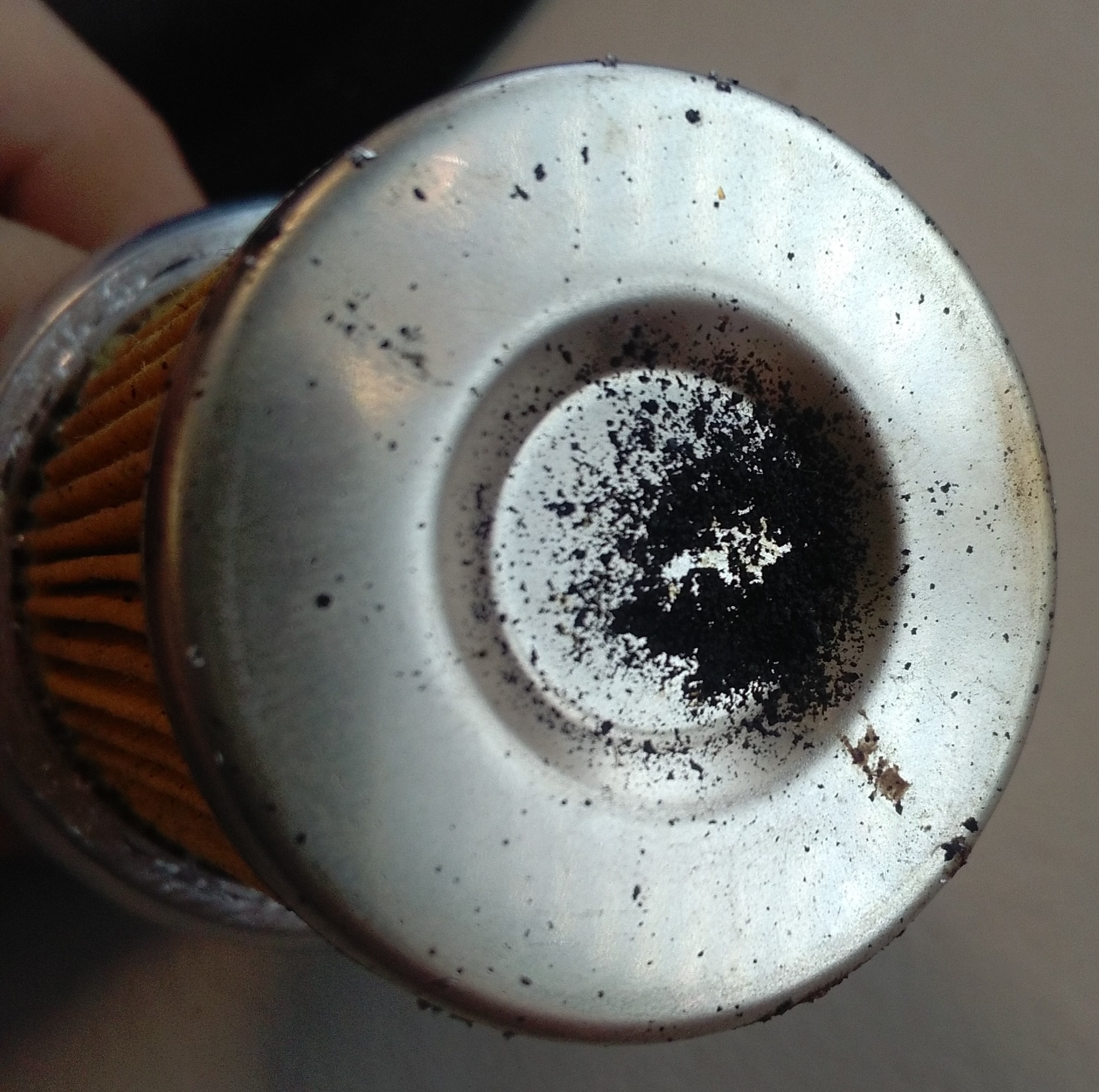

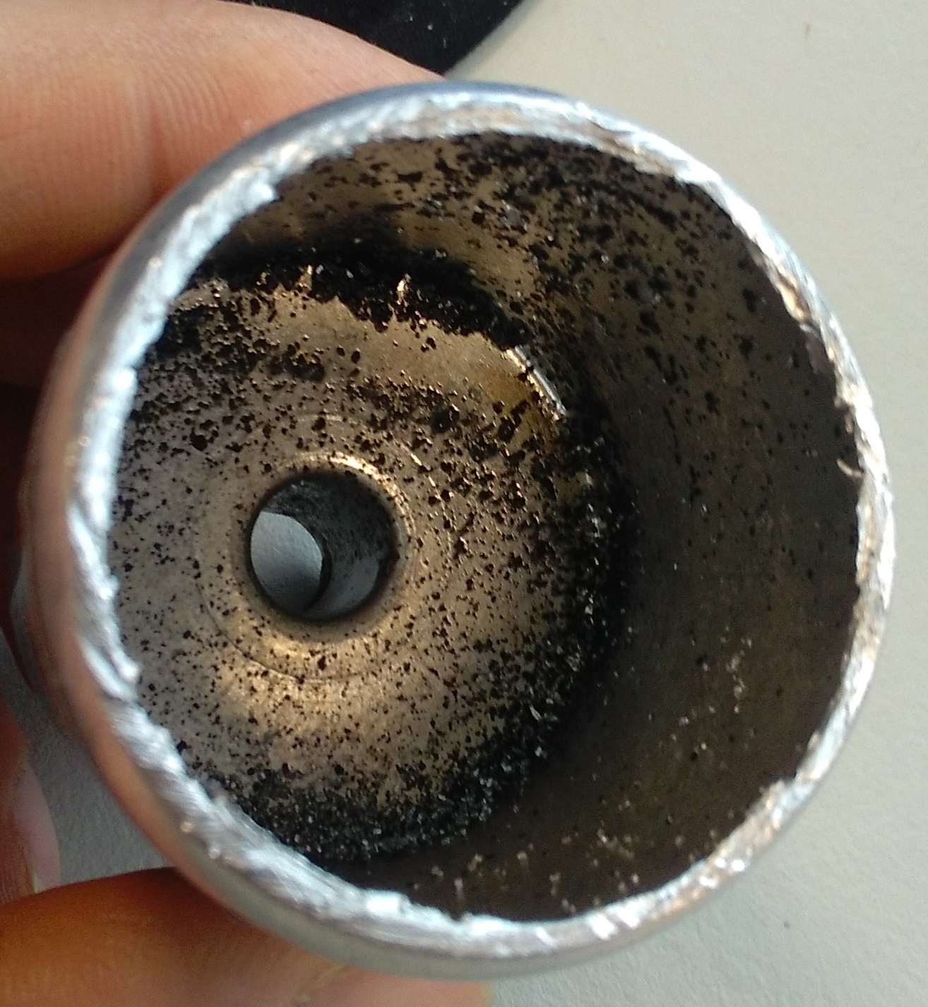

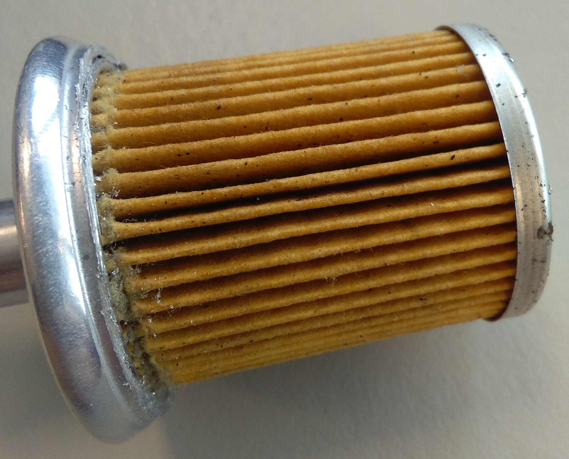

Tak jsem nechal vyměnit filtr plynné fáze po 20 000 km a starý jsem rozřízl. Docela mě překvapil ten černý bordel na vstupu filtru. Napadá Vás co to je a jestli je to normální?
jestli je to něco jako saze (prášek), tak to mi jednou v BG totálně přicpalo trubku k filtru (aneb moje story v cestopisu z roku 2010 tuším)

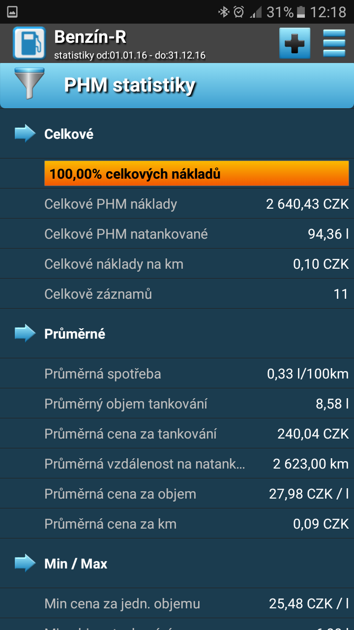

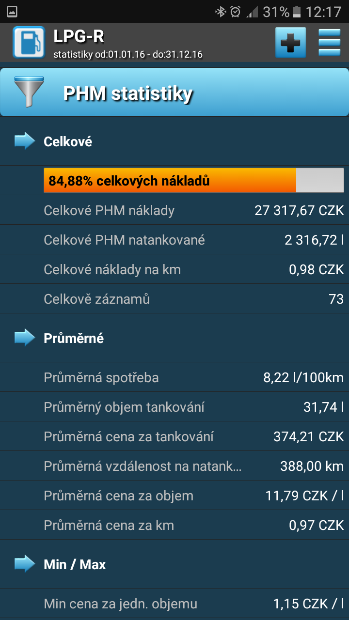

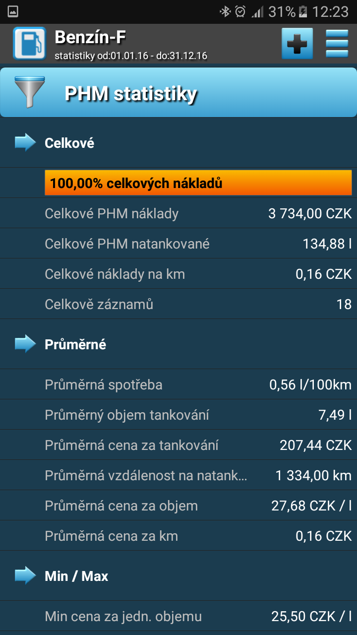

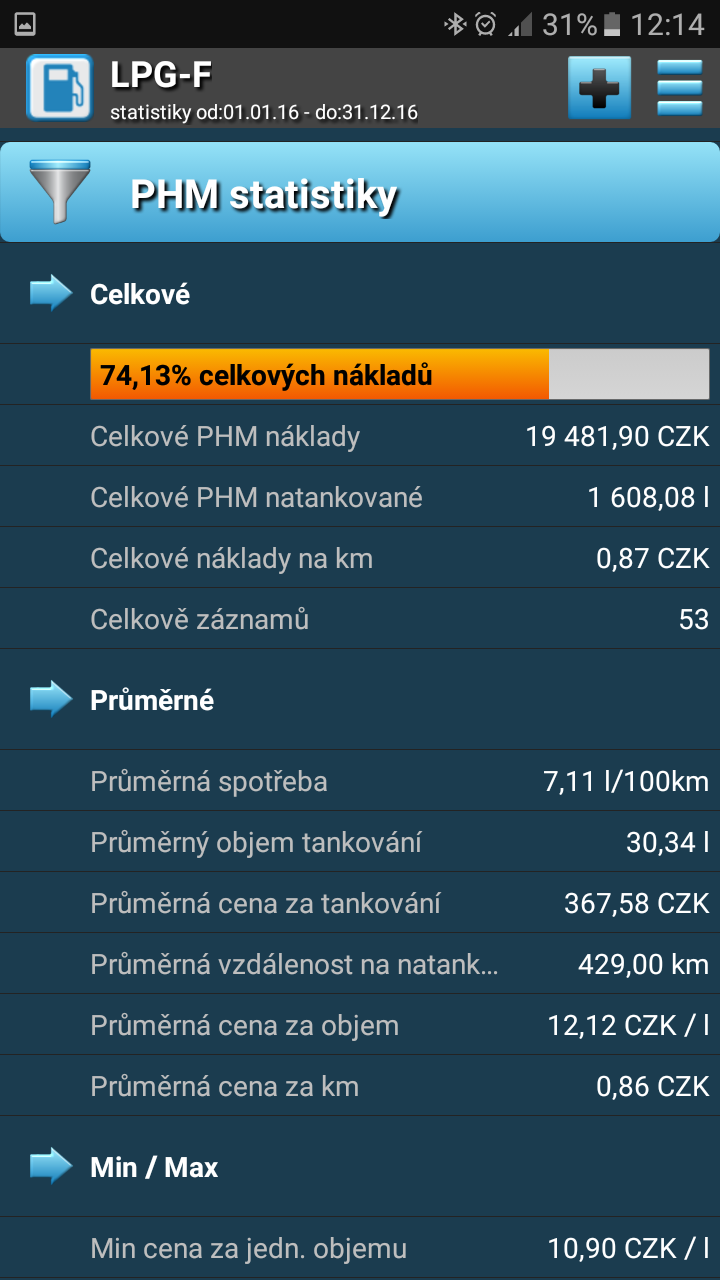

jinak čím je čék starší, tím je línější, teda aspoň já ... konečně jsem se dokopal udělat roční bilanci najetých km a spotřeby na obou autech ... a to to mám už třetí rok v appce v mobilu, takže minimum práce :doh
Fabia                                                        Roomster
589c54f9913ee_LPG-F1.thumb.png.d5217b7e6eac67e1f217c7728d567abb.png589c5502cad11_BA-F1.thumb.png.fb398b1938790f431f2a4218c31f89e9.png589c5522ce0f5_LPG-R1.thumb.png.b84028d6703611f5403b17bdb91a5bea.png589c552ce6b22_BA-R1.thumb.png.bbbf0fd4e5bfc45f7a92e34060a67fff.png
před 42 minutami, Malta napsal:
jo je to takovej černej prášek, mě to připadá jako "nadrolená" pryž.
Jestli jsem dobře pochopil popis rozborky a sborky (z roku 2009) tak ty jsi to měl ucpaný před reduktorem ještě v kapalný fázi, ale já jsem tohle našel ve filtru na hadici mezi reduktorem a vstřikovačema.
Kolega co má taky LPG, tak řikal, že by mohl ten plyn rozežírat hadici zevnitř. Je to možný?
Pokud vám ještě nedošlo, tak jezdíte na LPG, což je v překladu uhlovodíkový plyn, tzn, že ten prach co se pohybuje v plynu je uhlík, ten se zachycuje ve filtrech, čím kvalitnější filtry a pravidelné výměny, tím menší problémy v budoucnu se vstřikovači- nehledejte v tom vědu...

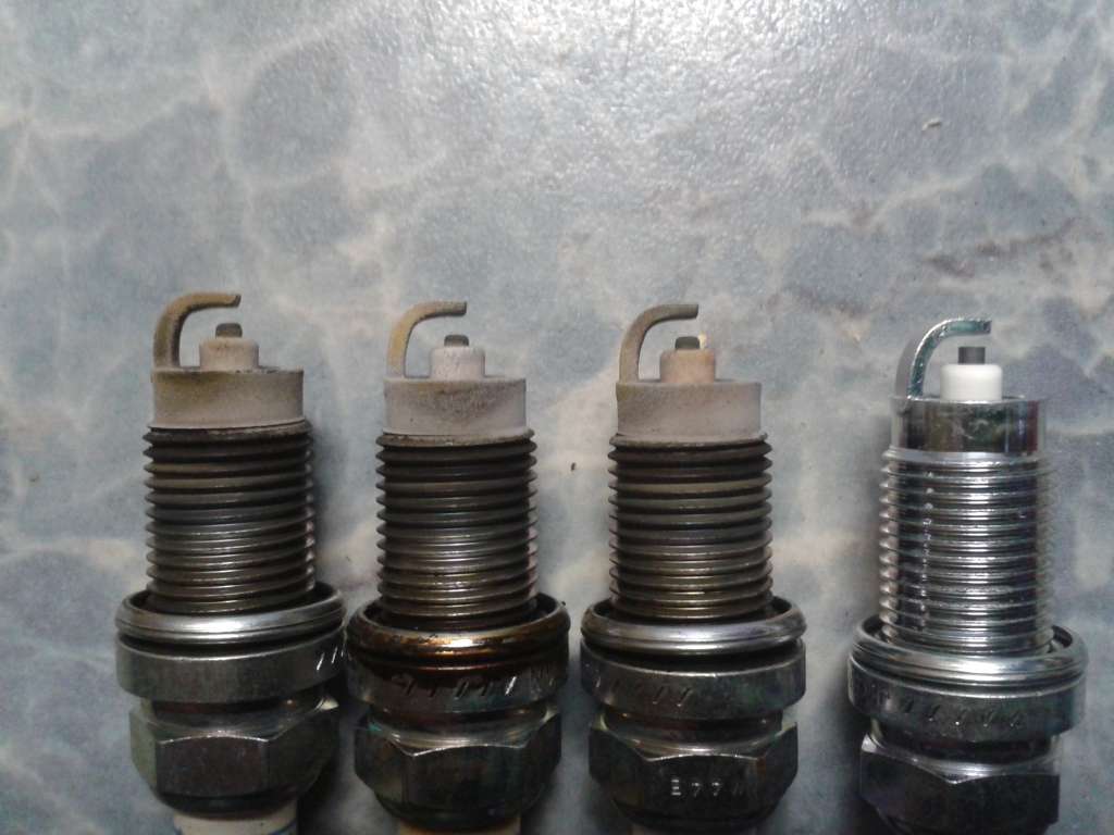

... takže moje svíce po 70t km ;)
... mimochodem, tak nějak jsem neměl ponětí, kdy jsem měnil u Fábule, tož jsem mrkl do svých záznamů v appce a zjistil, že už mají skoro 61t km, takže v pátek jsem ještě dokoupil druhou sadu a obě auta už mají zase nové :D
Ahoj. Můžeš prozradit značku, přímo výrobní číslo a cenu??

před 21 hodinami, extreme4u napsal:
Díky
NGK ZFR5P-G; kus 230,-
