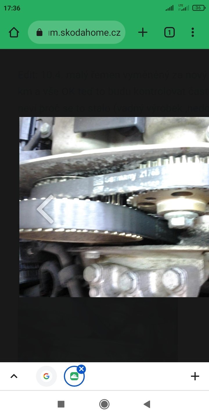

Bohužel musím to psát na etapy. Blbne mi mobil. No přijel jsem tam, oba řemeny ok napnute , po výměně mám 30t km. Při startování se ale točí jen delší řemen, ten kratší, co pohání váčky stojí na místě. Takže pokud se něco rozbilo, tak něco v motoru vevnitř, venku je vše ok. Ale hlavně je úplně vybita baterka, teď to nabijm a uvidím zítra.. Přemýšlím co se tam mohlo rozbít, že se netočí ty dvě menší kola a točí se jen ten delší řemen

Točí se velké kolo a rozvod celý.
Malé dvě kolečka stojí na místě.. Řemeny ok..
Tvl co se tam mohlo stát)))
To velké kolo je s tím malým kolem (levá část fotky) spojeno natvrdo, nevíte někdo?

Jestli jsi startoval a zkoušel to a vačky se netočí počítej  s největší pravděpodobností budou ventily ohlé.
Za mě nestartovat zkontrolovat nastavení rozvodů,  jestli se netočí to menší ozubené kolo za tím větším tak sundat rozvody a podívat se co se stalo. Jestli se tam poškodilo uchycení k hřídely.
Taky jestli by byla malá inspekční kamera tak dat ven svíčky a podívat se dovnitř jestli nejsou otiskle ventily na pístech.
Tohle je vackove kolo které pohání velký a malý remen. Velké kolo se točí, malé ne, tudíž předpokládám, že tam se to vše stalo, oba řemeny jsou napnute, motor při startování točí větším kolem, ale ty malé dvě kola od Vacek stojí. Tedy to bude asi příčina.

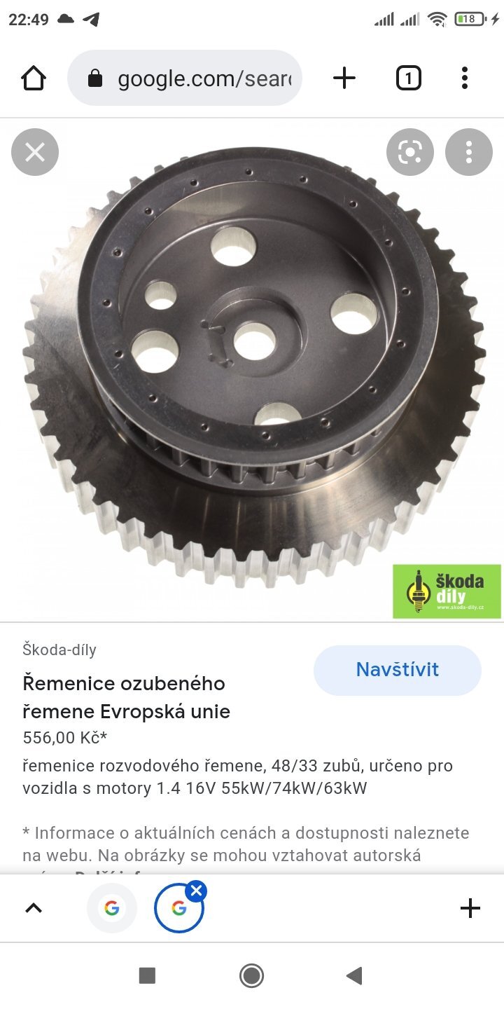

Podle obrázku to vypadá jako by tam bylo k tomu většímu přinýtované ,tak potom to už dává smysl proč to tak je.

Jen mě sere, že se nikde nedoporučuje to kolo vyměnit preventivne při rozvodech. Všude pišou jen rozvody, ale o preventivní výměně vackoveho kola nic.

Tak update, dnes jsem byl v garáži, na malém řemenu jsou vylamane zuby, tzn vackove kolo se normálně točí, velké i malé, ale jede to přes holý malý  řemen, tzn stojí ta druhá polovina vačkového hřídele, kterou pohání malý řemen. tuším, že to sou výfukové ventily? Už jsem to nestartoval, vycházel jsem ze včerejška, když jsem to jen tak narychlo zkusil.
Takze to není prasklym kolem, ale remenem, který je asi nekvalitní, přitom to má max 35t a měla by to být značková sada rozvodu.

Mohlo se to samozřejmě vymlatit při pokusu nastartovat, ale předpokládám, že vackove kola se točí a když neměl rizvodak zuby, tak se to prostě seklo a bylo finito a teď je na menším vackovy kole vybrouseny rizvodak, proto to stojí.
