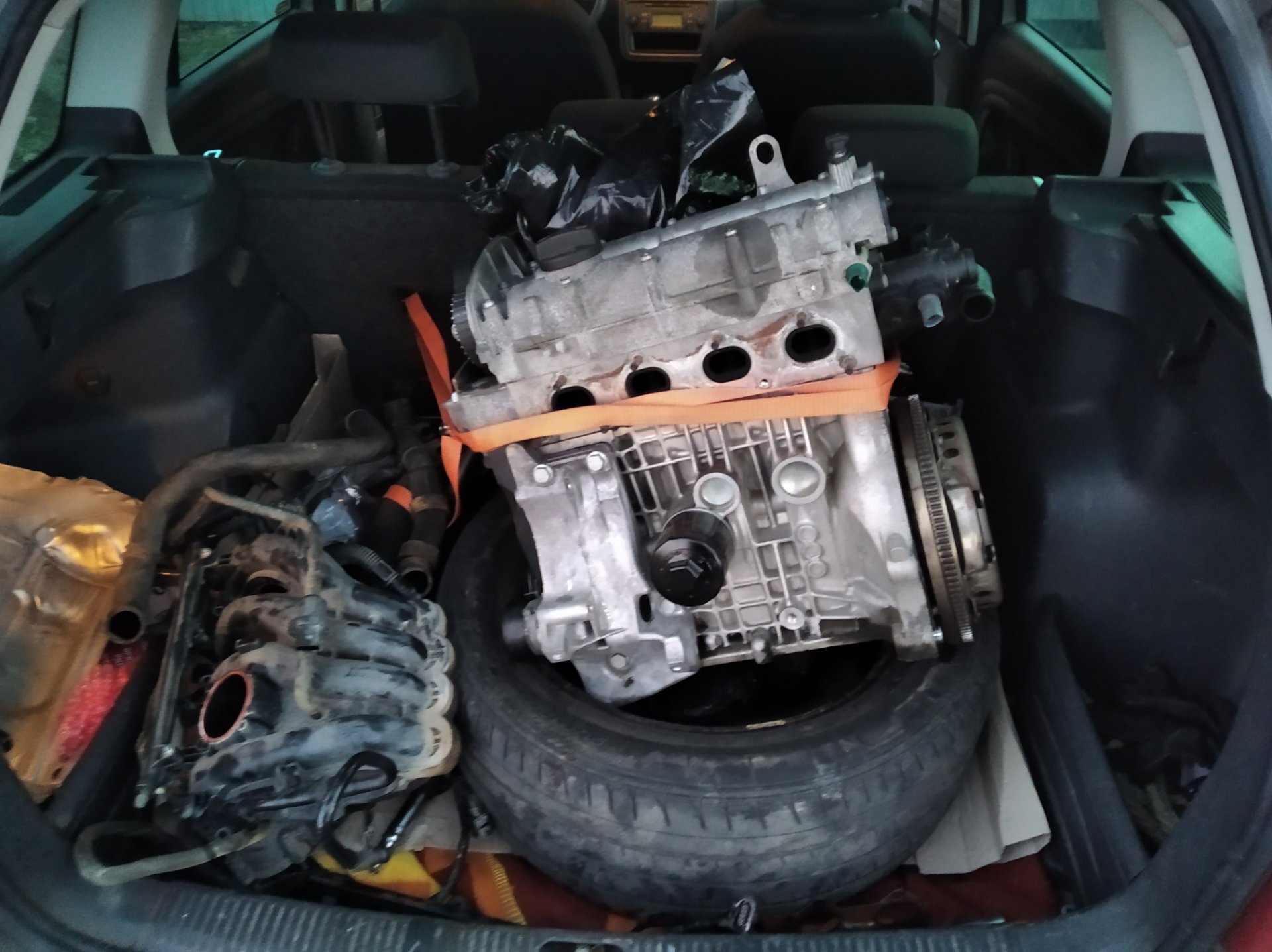

Tak auto odtazeno k mekánikovi, tak děj se vůle Boží...
Tak hotovo, motor prehozeny, sání prehozeny ze starého motoru kvůli lpg, nový olej.
Kdo chce může si tipnout cenu..))
Řemen skf na původním motoru.. Stáří rok a půl, nájezd cca 35000
Upraveno od JirkaBrno
Mechoš ti přehodil motor dozadu ala 1000MB a 100-125 jo😉
Jojo mam teď dva motory))
Ne to je původní motor, vidíš, shozeny sáni jak ho prehazoval na nový motor
