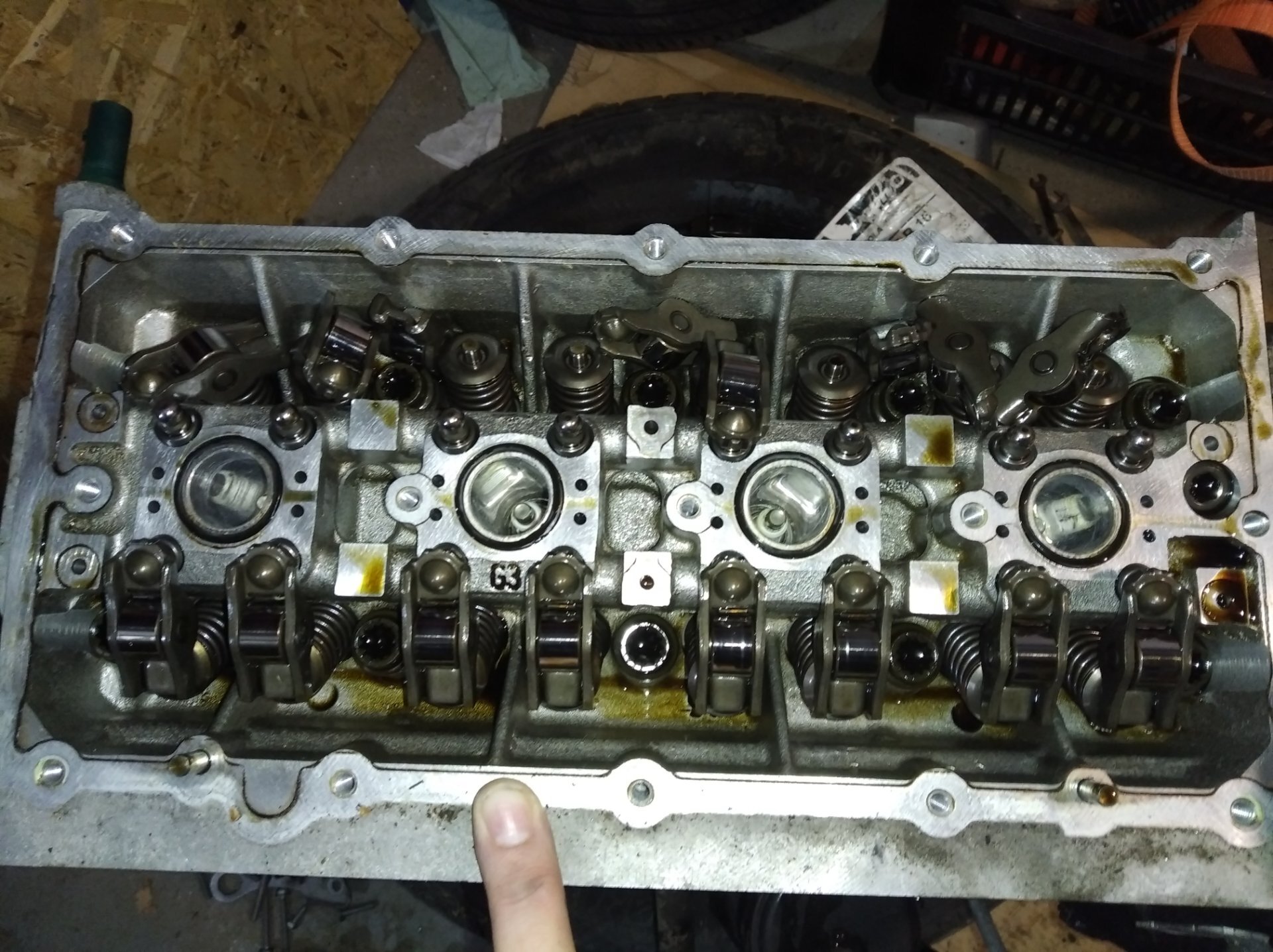

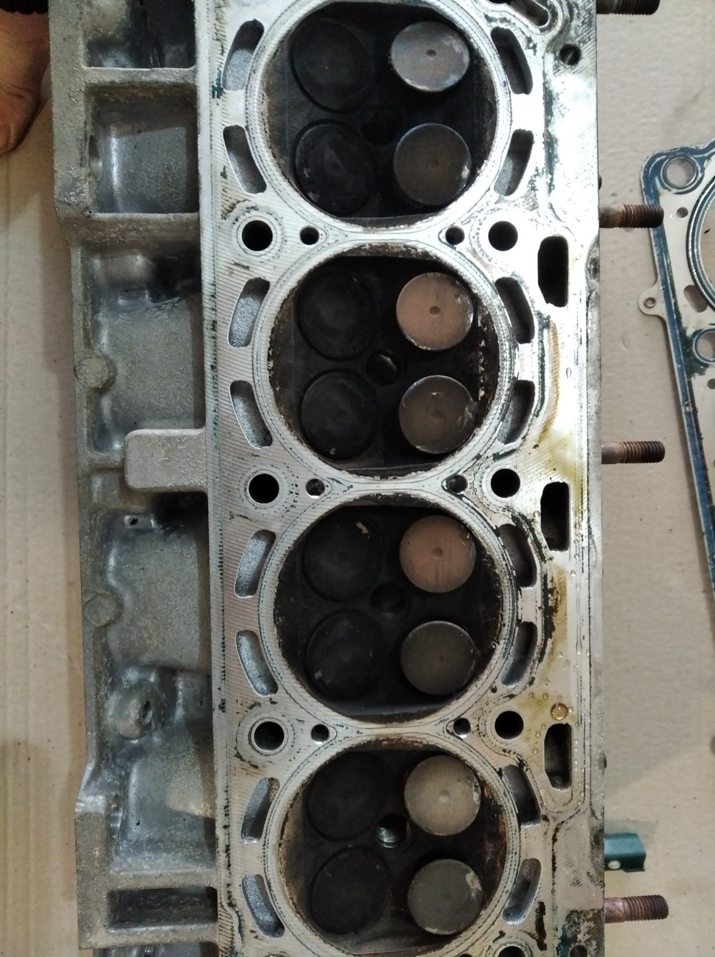

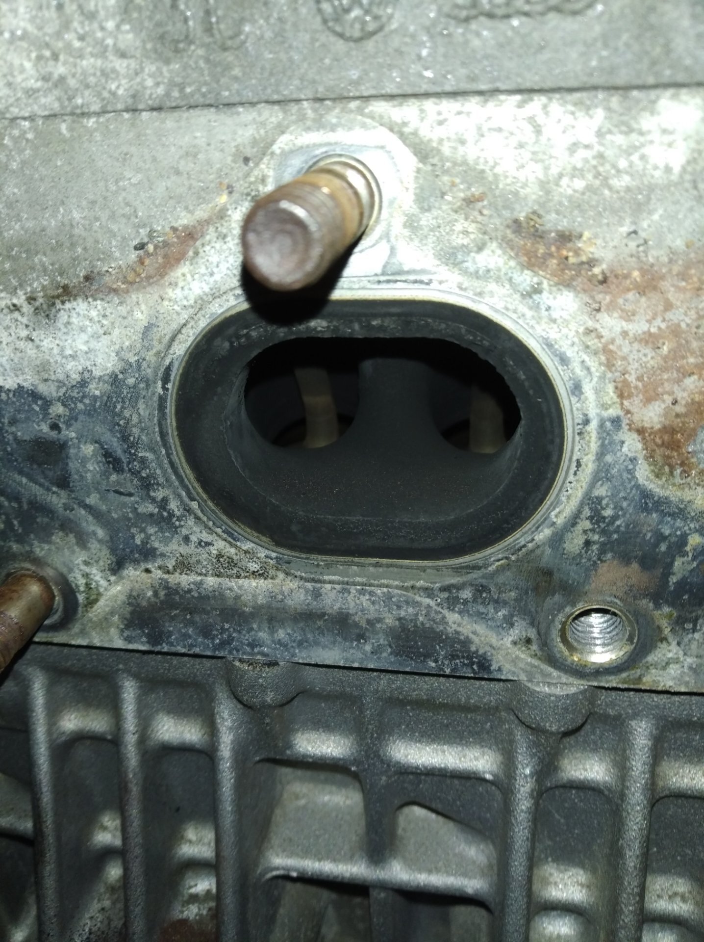

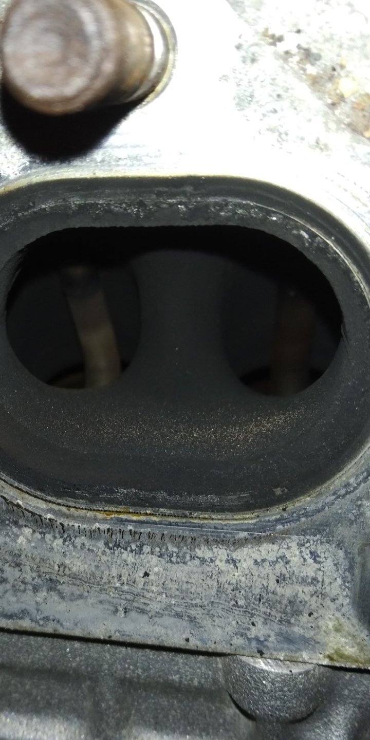

Dnes jsem se díval na motor a poškození je fatální, vypadá to, že jsou všechny výfukové ventily ohnute.

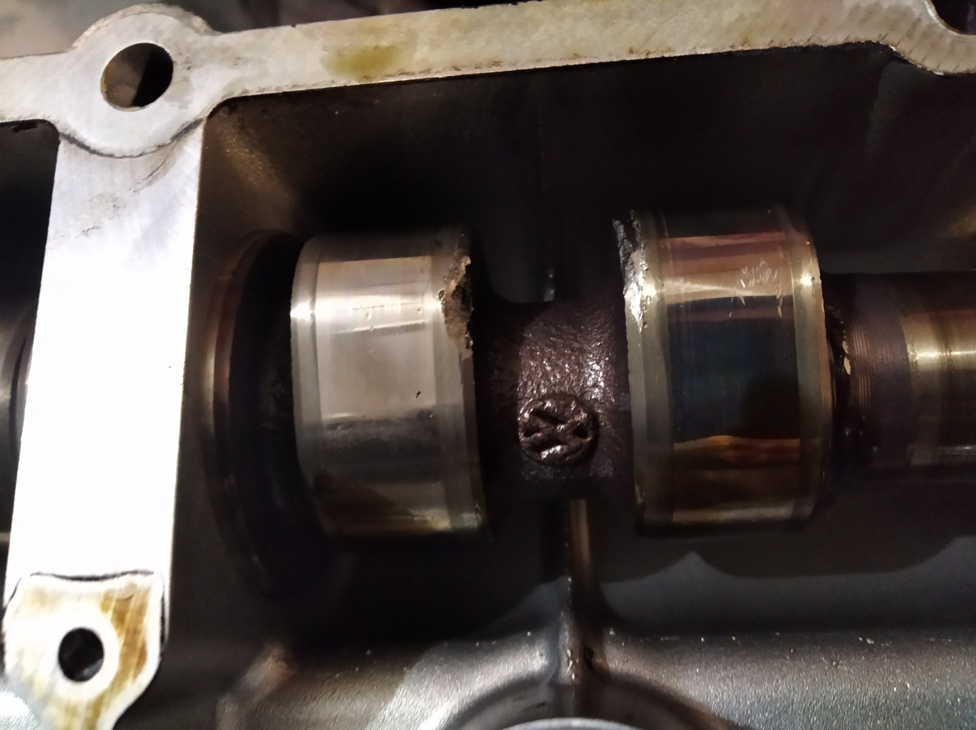

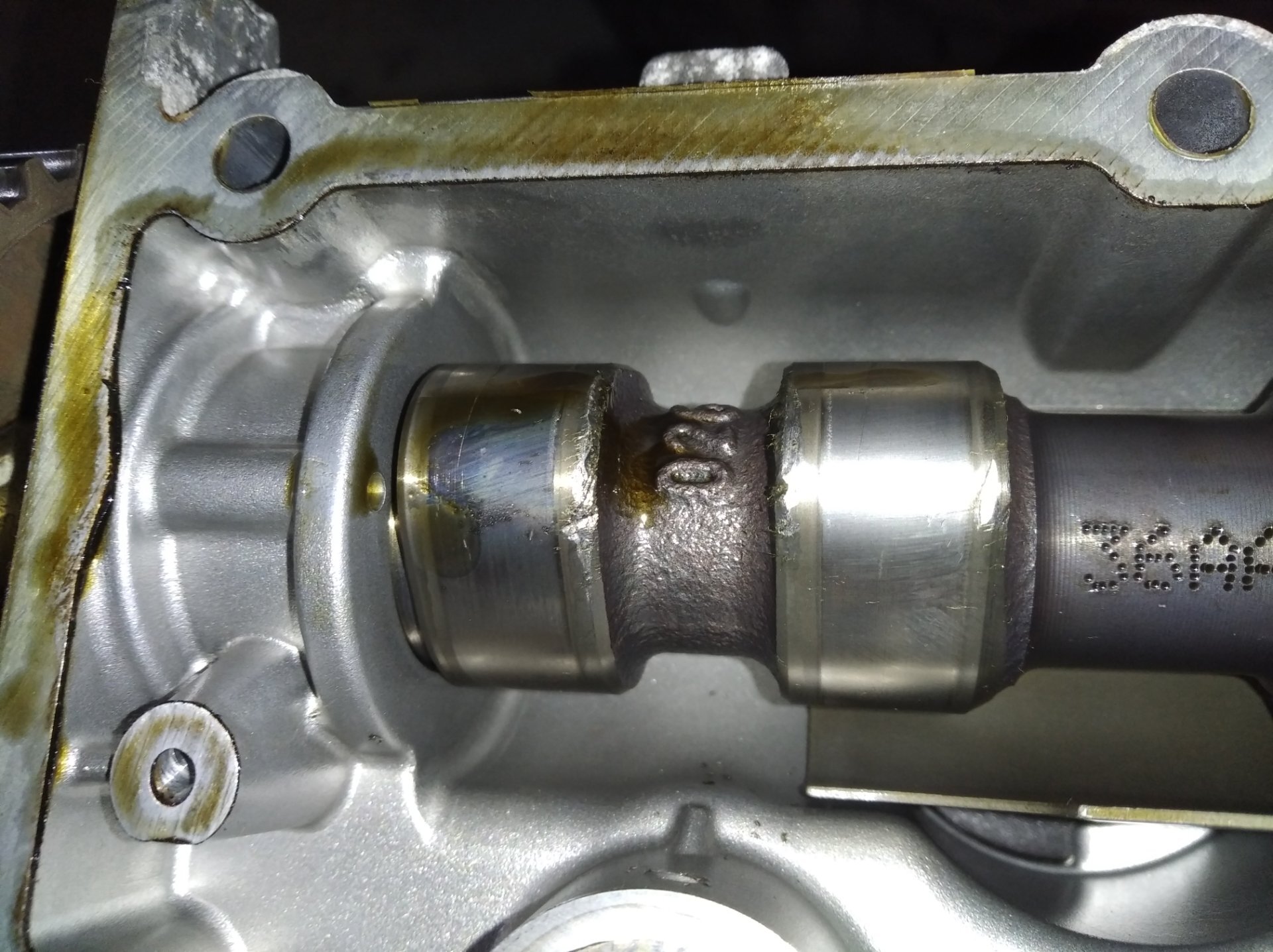

Začal jsem rozdelavam motor, tak vypadá to tak..

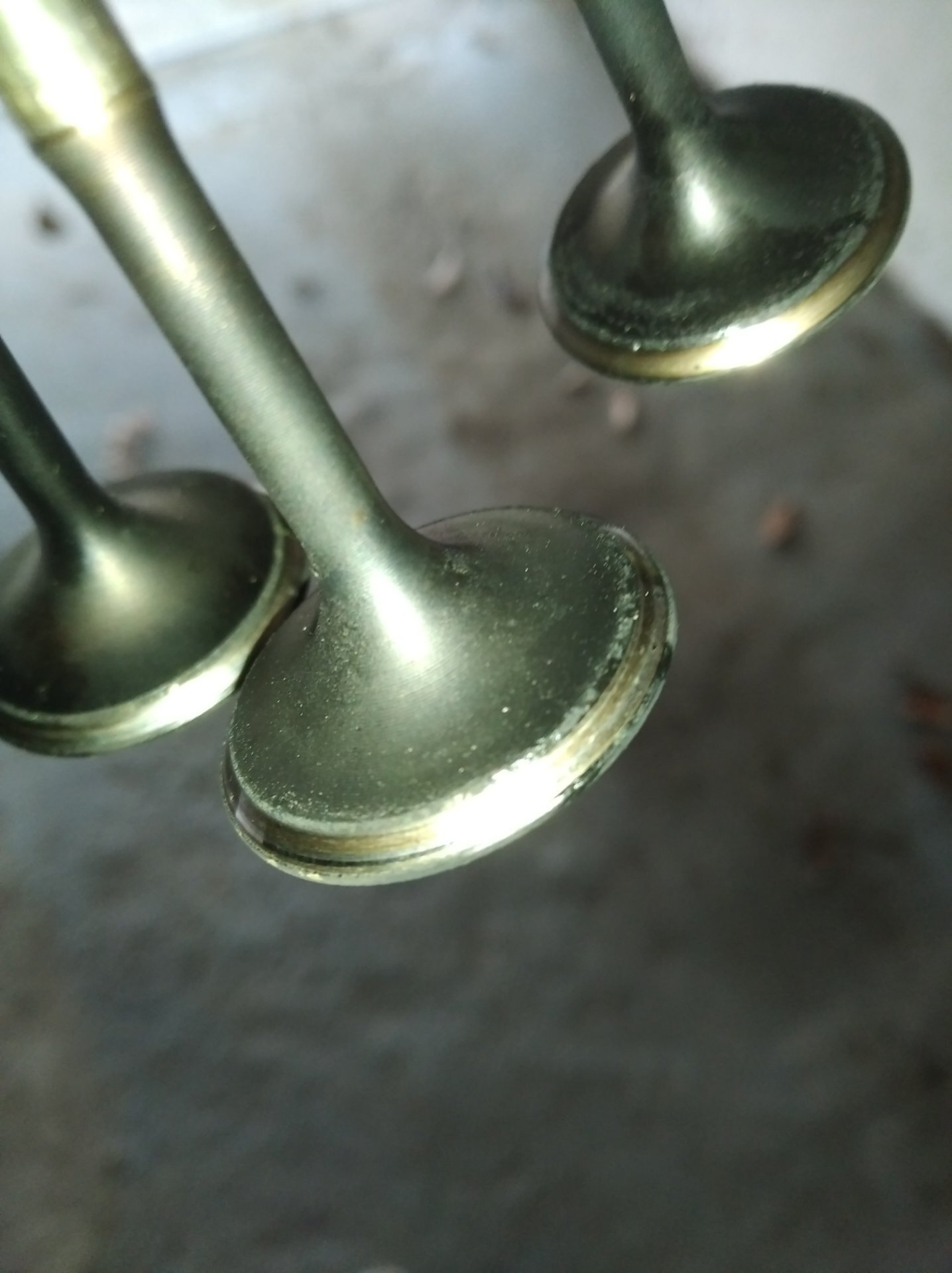

Poslední série fotek, plus saci ventily po 263000km..
Výfukové nemůžu vydelat
Fotky který nechce nikdo, kdo má rád svý auto vidět, leda tak u souseda :-)

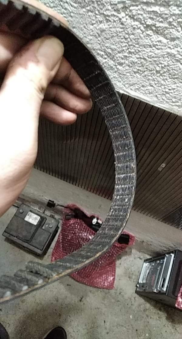

Za vše může nekvalitni řemen vacek od firmy skf

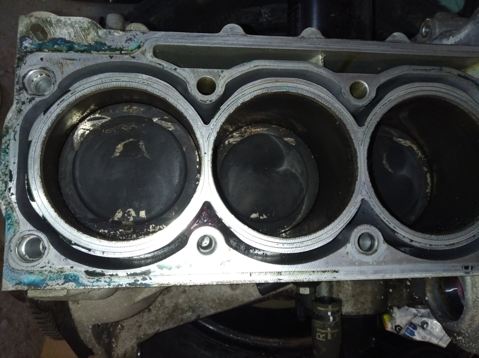

Včera mi mechanik říkal, že spodek motoru je nepoužitelný, poškození pístů je fatální. Motor půjde na vrakac. Použitelná je sací vačka a spojka, to je vše
Tak.. Snad ne.))
Podle fotek nevidim jak jsou na to ty písty. Jestli nejsou prasklé a není poškozeno honování válců  tak nevidím problém ,co by bylo špatně.
Mě se stalo kdysi u mé HTP ,že se mi stalo to stejné. Dělaly jsme to doma ,mám v rodině mechanika, co dělal v Škodě a  ve škodovce se nic se spodkem motoru nic nedělalo. Pouze tam byly otisky v pístech nic víc. Tak se udělala GO hlavy a poskládalo vše zase zpátky.  A motor zase jezdil jak o život.

Písty mají poškozenou vrchní plochu o ventily, těžko říct, jestli by šly použít, nevím. Podle mechanika ne. Nebo jo, ale bez žádné záruky,že to bude ok.

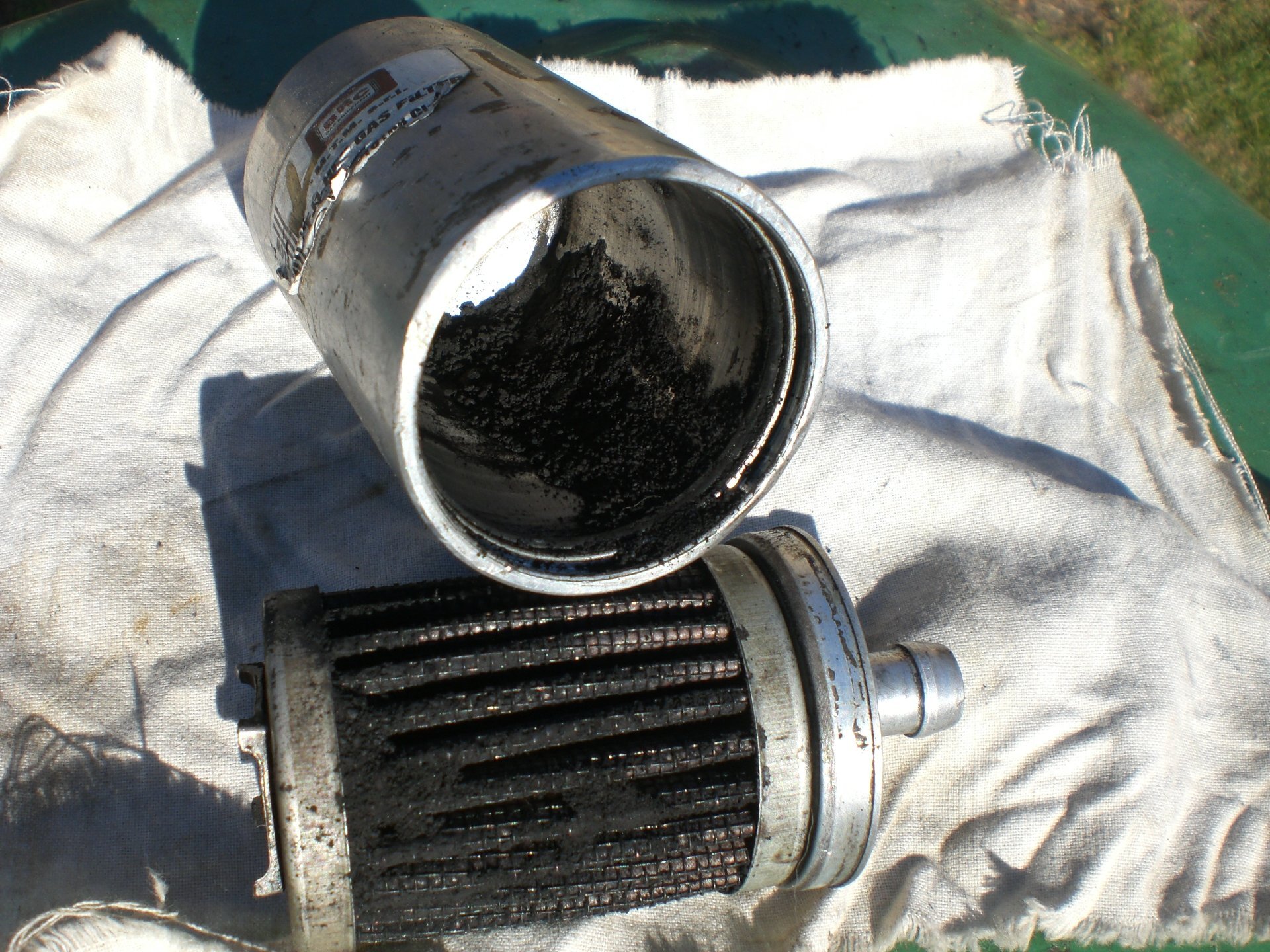

Rapidka LPG filter po 10tis. km.  Stale na tej jednej pumpe tankujem.
Tak to je celkem masakr po 10 tis.
Ma vyhodu že je kusok od domu, naťukam si sam množstvo a sam si tankujem.
Vraj Tomegas ak sa nemylim.
Možno aj trochu tym že to skoršie prepinam na plyn ako je nastavene na 30 stupnov.
