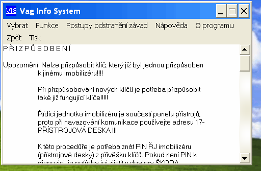

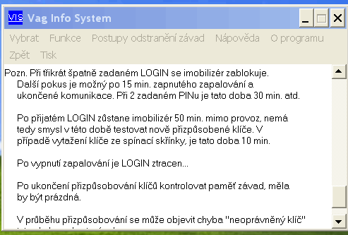

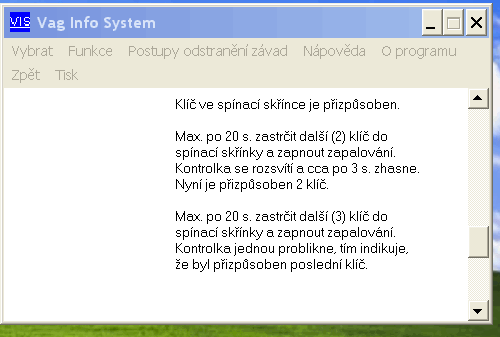

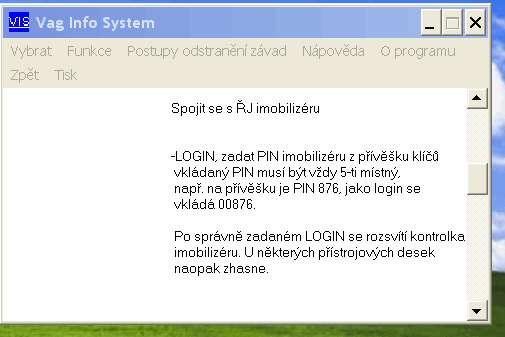

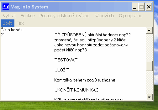

budíky - pamět závad - vymazat - login - zadat pin- (rožne se kontrolka imma -pokud je správnej) přispůsobení - kanál 21 - počet klíčů (musí se naučit i klíče který už naučeny byli)
