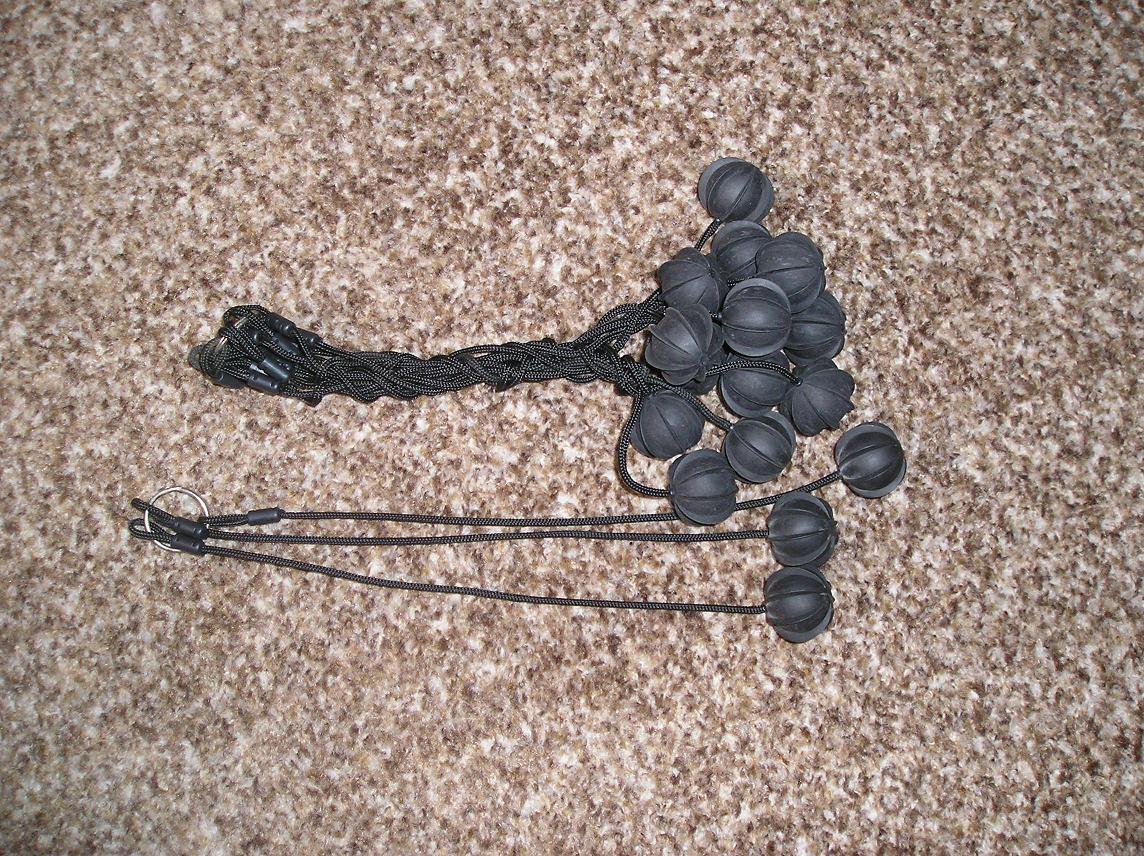

U kratke octavie se mi nejak ztratily ty "tkanicky" co zvednou pri zvednuti dveri i plato. Nevite cim to nejednoduseji nahradit? Popripade kde a za kolik je koupit? Jde mi hlavne o ty spuntiky co jsou ve dverich. Misto zbytku dam treba tkanicku od bot :-)

ja swm na fabii daval neco jako tkanicky do bot na konci sem udelal ocka a fungovalo to bez problemu

1u0863634D - popruh - napr. zde http://www.automeisner.cz/index.php?lang=c...mp;pg=&zob=

mám doma pár těhlech popruhů s kuličkou, ale nejsem si jistej, jestli jsou do octavky nebo fabky. Délka šňurky je 25cm

tak jsem to poměřil. Tyhle šňurky jsou o 1cm kratší než ty co mam v oktávce. Ale při zavření kufru plato dosedne až dolů, takže je to v poho
