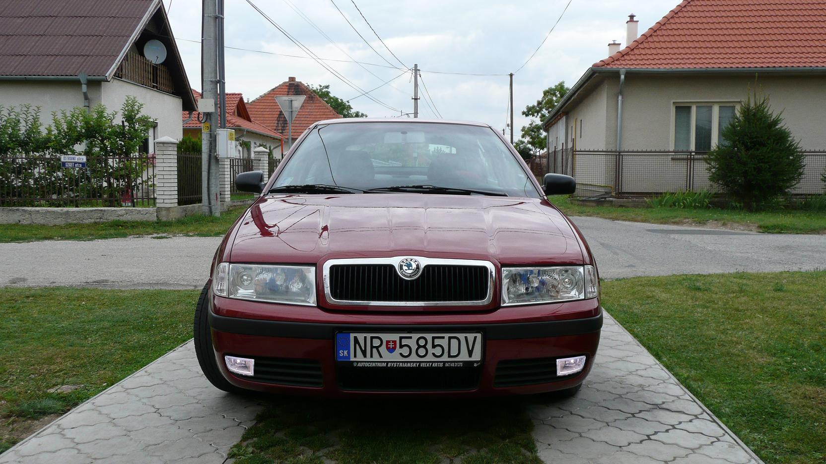

Taibor1 Vloženo 7. Duben 2008 Vloženo 7. Duben 2008 Čaute chcem sa vás spýtať či už niekdo z vás menil svetlá bez hmloviek za hmlovkové. Co ste okrem svetliel a prepínacu potrebovali ci je treba natiahnut nové káble alebo ci je nejaká predpríprava v SDI ckach 2003. dakujem Vám. Citovat

PROCHY603 Vloženo 8. Duben 2008 Vloženo 8. Duben 2008 Cau. kup si pridavnu sadu hmloviek . obsahuje kabelaz,hmlovky,relatko. spinac. Vyhody nemusis vymienat original spinac+svetla. vid.foto. len na nazornu ukazku.[attachment =69570:P4080911.JPG] Citovat

Taibor1 Vloženo 8. Duben 2008 Autor Vloženo 8. Duben 2008 no tie z feldy by boli pekné tie sa mi lúbia z r 99 ale co splastom zasa ten tam nebude pasovat a neviem ci sa dá vyrobit nejak taký plast. uz chcem aby to nejak aj vyzeralo. Inak vám dakujem za rady daco porobím aj ked este neviem co Citovat
olisoft Vloženo 8. Duben 2008 Vloženo 8. Duben 2008 no tie z feldy by boli pekné tie sa mi lúbia z r 99 ale co splastom zasa ten tam nebude pasovat a neviem ci sa dá vyrobit nejak taký plast. uz chcem aby to nejak aj vyzeralo. Inak vám dakujem za rady daco porobím aj ked este neviem co Plast si upravis, inak povedane do toho co tam mas vyrezes pekne okruhle diery a ideeeees! Citovat
Taibor1 Vloženo 8. Duben 2008 Autor Vloženo 8. Duben 2008 no trocha som sa hral na pc ako by to vyzeralo nie je to dokonale ale posudte podla mna to celkom tie feldovske hmlovky padnu k oktavke aspon podla mna posudte Citovat
profor Vloženo 8. Duben 2008 Vloženo 8. Duben 2008 no nevyzera to zle s tymi FRS hmlovkami, len či tam maš miesto na uchyt ale zas tie FRS su dobre uchytitelne Citovat
octaviaman Vloženo 8. Duben 2008 Vloženo 8. Duben 2008 no trocha som sa hral na pc ako by to vyzeralo nie je to dokonale ale posudte podla mna to celkom tie feldovske hmlovky padnu k oktavke aspon podla mna posudte si piš že jí padnou,nezapomente že to byl můůůůůůůůůůůůůůůůůj nápad tohle totiž mám v plánu já záleží taky na jakej nárazník to budeš pasovat,na face to sedne Citovat
octaviaman Vloženo 8. Duben 2008 Vloženo 8. Duben 2008 no nevyzera to zle s tymi FRS hmlovkami, len či tam maš miesto na uchyt ale zas tie FRS su dobre uchytitelne mlhovky z feldy jsou stejné jako na FRS http://www.autodilykrc.cz/eshop/skoda/feli...=21&pocet=9 Citovat
profor Vloženo 9. Duben 2008 Vloženo 9. Duben 2008 Veď ja vieeeem preto som to schválne napísal mlhovky z feldy jsou stejné jako na FRS http://www.autodilykrc.cz/eshop/skoda/feli...=21&pocet=9 Citovat

Taibor1 Vloženo 9. Duben 2008 Autor Vloženo 9. Duben 2008 Sak nápad ti neberem je to tvoj a perfektní asi to z realizujem ale až nejak cez leto lebo financie momentálne nepustia a ako vidím u vás su lespie ceny tých hmloviek ako u nas ja som pozeral a za použitú by som dal 500 sk, a na tej stranke co sa tu objavila je to za 300kč takze stale by ma to asi lepsie vyslo u vas objednat za to že sú nové. a nad tým spýnacom som uz aj ja uvazoval chcel by som to napojit na octaviacký spínač ale neviem ci budík má kontorlu na predné hmlovky v SDI 2003 ? neviete náhodou dikes Citovat
Taibor1 Vloženo 9. Duben 2008 Autor Vloženo 9. Duben 2008 ludia nedalo mi to tak som skusil daco ine dat na nu z fabií hmlovky do ročníka 2001 myslím. aj toto je len fotomontáz. cize este len taká vízíí ale neviem tieto sa mi lúbia viacej ale neviem ci bude pasovat ten bok kde sú šikmo tie hmlovky. No sak posúdte s gulatými s fabii r - 2001 Citovat
octaviaman Vloženo 9. Duben 2008 Vloženo 9. Duben 2008 ludia nedalo mi to tak som skusil daco ine dat na nu z fabií hmlovky do ročníka 2001 myslím. aj toto je len fotomontáz. cize este len taká vízíí ale neviem tieto sa mi lúbia viacej ale neviem ci bude pasovat ten bok kde sú šikmo tie hmlovky. No sak posúdtes gulatými s fabii r - 2001 a tady nastává problém ten,že mlhy nya F ty rohový jsou užší a to by na face nárazníku neslušelo,to tak na předface! Taibor1:stáhni si DP OI: http://forum.skodahome.cz/index.php?showtopic=7861 třeba se tam otěch mlhách něco dozvíš,já to mám krátce tak nejsem v hledání tak rychlej,myslím ale že by stačil vypínač a pokud je patice v pojistkách tak by to mělo být připravené,ale pokud až ke světlům to nevím!jinak já koupil starší vypínač na aukru za 250 kč ,pojebal jsem tišták při změně podsvětlení! Citovat
Taibor1 Vloženo 10. Duben 2008 Autor Vloženo 10. Duben 2008 (editace) a neviete ci by tam z octavky 2 nepasovali? lebo tie sa mi zdali väčšie a mozno len tam neviem aký je ohyb nárazníka ci je rovnaký ako na octavii1. ak mate mieko O2 tak skuste to kuknut a porovnat s O1. dakujem octaviaman : a to sú tam DP octavie tie originalné alebo sa v niečom aj lísia lebo ak je to len tá obycajná DP tak tú uz mam ale aj tak díky za ochotu Editováno: 10. Duben 2008, autor: Taibor1 Citovat
octaviaman Vloženo 10. Duben 2008 Vloženo 10. Duben 2008 a neviete ci by tam z octavky 2 nepasovali? lebo tie sa mi zdali väčšie a mozno len tam neviem aký je ohyb nárazníka ci je rovnaký ako na octavii1. ak mate mieko O2 tak skuste to kuknut a porovnat s O1. dakujem octaviaman : a to sú tam DP octavie tie originalné alebo sa v niečom aj lísia lebo ak je to len tá obycajná DP tak tú uz mam ale aj tak díky za ochotu tak tohle už tu bylo,někdo dělal taky fotomontáž,můžu říct že mně osobně se to nelíbilo,jsou moc veliké! Citovat
Taibor1 Vloženo 10. Duben 2008 Autor Vloženo 10. Duben 2008 tak tohle už tu bylo,někdo dělal taky fotomontáž,můžu říct že mně osobně se to nelíbilo,jsou moc veliké! Kazdý podla vlastného gusta. Mne sa to napr lúbi viac ako tie gulate Ja to nikomu nevnucujem Citovat
octaviaman Vloženo 10. Duben 2008 Vloženo 10. Duben 2008 Kazdý podla vlastného gusta. Mne sa to napr lúbi viac ako tie gulate Ja to nikomu nevnucujem to jo,ale jak říkám jsou užší a to na face nárazníku respektive v těch průduchách bude vypadat nedodělané Citovat
olisoft Vloženo 11. Duben 2008 Vloženo 11. Duben 2008 to jo,ale jak říkám jsou užší a to na face nárazníku respektive v těch průduchách bude vypadat nedodělané Mozno to aj dobre bude vyzerat, chcelo by to foto od niekoho, kto to ma nahodene. Velmi zalezi od spracovania tej diery. Citovat
profor Vloženo 11. Duben 2008 Vloženo 11. Duben 2008 dakde som tu videl tie OII hmlovky v OI nárazníku...treba hladať. Na budíkoch kontrolka bude OK Citovat
