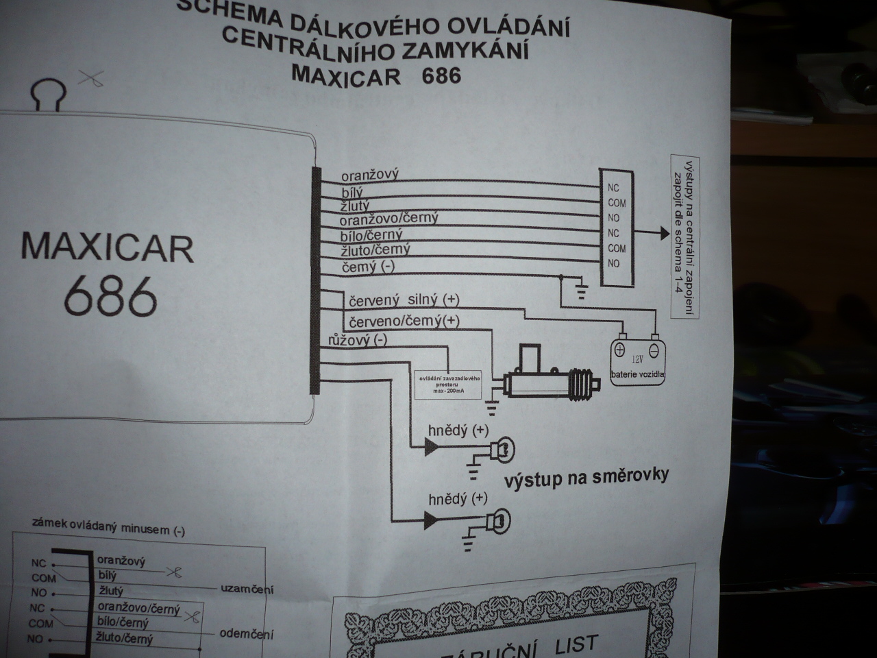

brasel Vloženo 3. Květen 2008 Autor Vloženo 3. Květen 2008 tady sem se to pokusil vifotit ale nevim jake babely mam zapojit ,octa ma spolecne + nebo -??? dik moc Citovat
škodovák Vloženo 3. Květen 2008 Vloženo 3. Květen 2008 MR97 červenofialový a žlutohnědý MR98 bíložlutý a černožlutý MR99 bílo žlutý a černožlutý Citovat
brasel Vloženo 3. Květen 2008 Autor Vloženo 3. Květen 2008 a tak to promin ja sem koukal na konektor co vede ven ze dveri atam se to nenasel ,jeste prosim te kteri kabel co vede z toho dalkoveho ovladani tam mam pripojit,na tom schematu dik moc Citovat
škodovák Vloženo 3. Květen 2008 Vloženo 3. Květen 2008 Bílej - Bíložlutý Bíločernej - Černožlutý Červeneý - Penvý + Černeý - Kostra Hnědý - P blinkr Hnědý - L blinkr Citovat
brasel Vloženo 3. Květen 2008 Autor Vloženo 3. Květen 2008 jeste tu je nekolik zapojeni ,pokud to je spravne tak to -zapojeni ma jeste nejake propojeni Citovat
