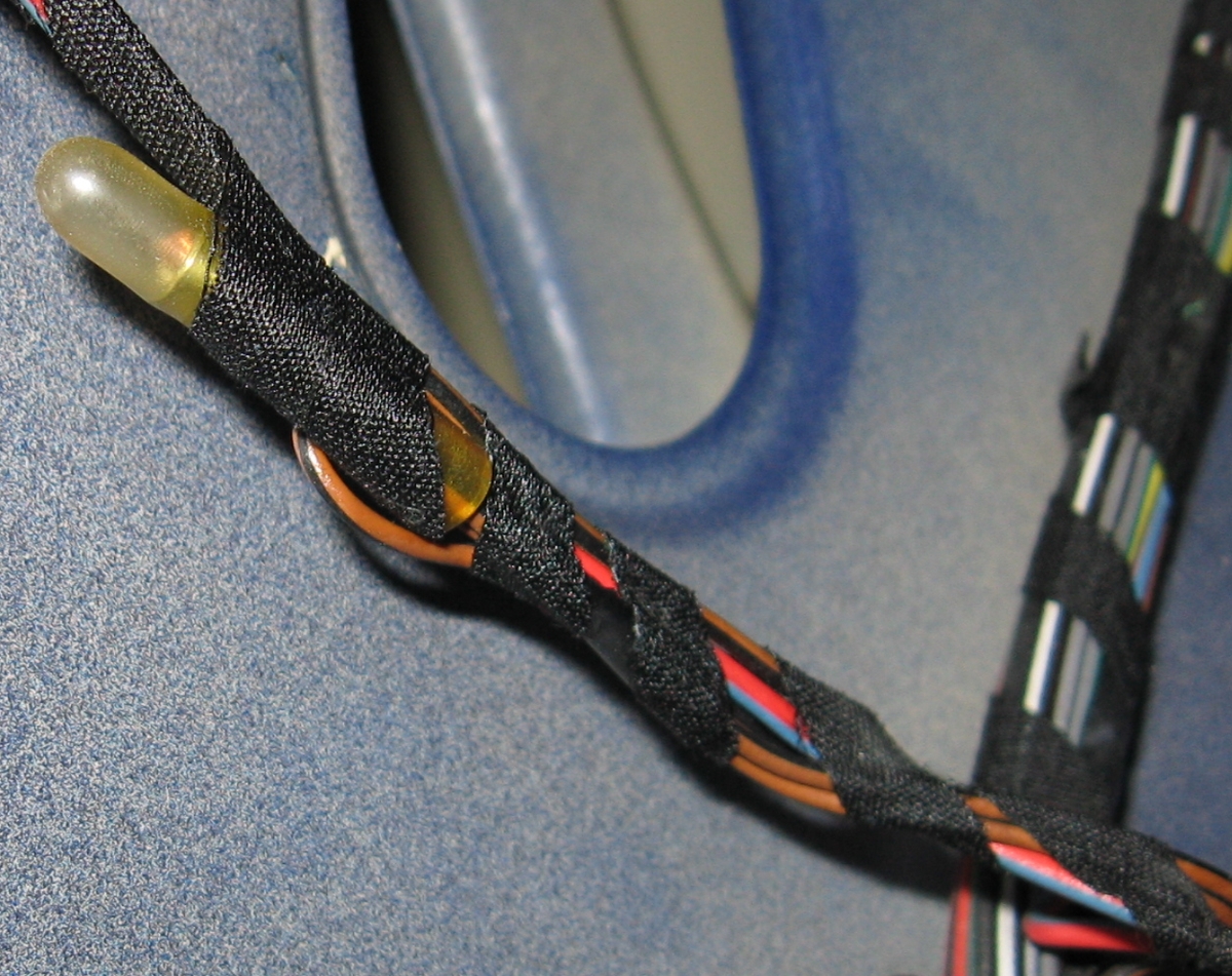

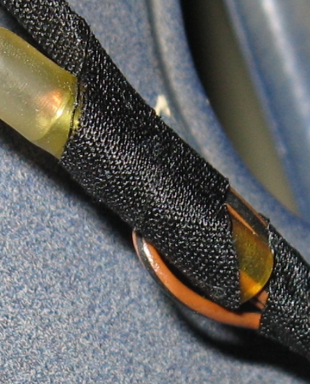

Jedna se o diagnostickou linku tedy k+l linku? Dekuji

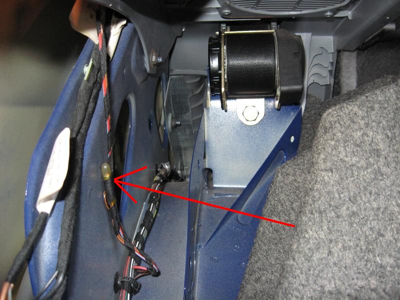

Foceno v kufru, ale ze se to vede az tam jsem nevedel, myslel jsem ze nejblize je u zapalovace :)
Jedna se o Octavii - 1.6 74kW - 1998 rok AKL
Upraveno od Host
aka je to farba kablu ? Pokial to je cisto hneda tak to mohol byt bod kde sa spajaju zaporne poly (-) lebo u konceptu VW sa hnedy pouziva ako ( - ).
No myslim ze hneda a nekolik - snad 2
Upraveno od Host
když máš schémata a tam je u nějaké linie napsánotřeba : propoj vedení za přístrojovou deskou - tak toto je ten propoj, jsou to jednotlivé "uzly" společných drátů
takových spojů je v kabeláži moc
Opet diky Vaso :)
upřesním, že jde o svorku vnitřního osvětlení kufru a současně o vedení od mikrospínače 5. dveří do komfortky
