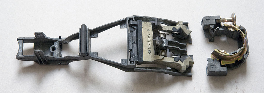

Nazdar páni,
už je to tu opět, přišel jsem ve středu k autu (O1 '99) a našel jsem poničenou vložku zámku u řidiče. Sice nebyla úplně vytržená, ale držela tam "na vlásku". Přijít možná o deset minut později, tak jsem bez rádia a bůhví čeho všeho.

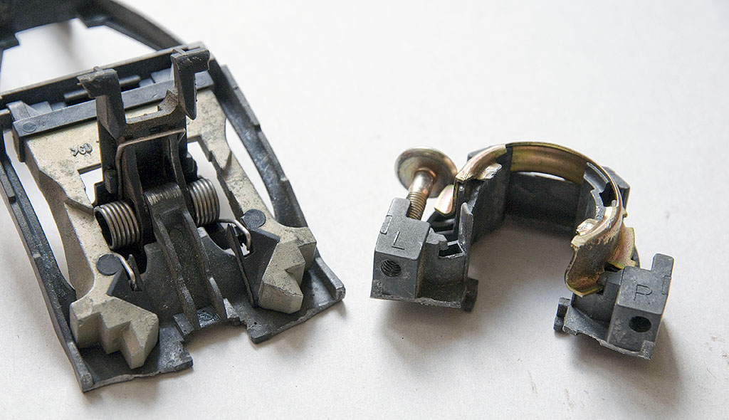

Už delší dobu mi nefunguje mikrospínač v zámku dveří řidiče, tak jsem si řekl, že když už ty dveře budu rozdělávat, tak se kouknu na oboje. Bohužel jsem při té příležitosti zjistil, že ten idiot, co se mi pokoušel dostat do auta, mi nezničil jenom vložku zámku, ale rozlomil i konzoli vnější kliky dveří (viz foto v příloze) :(
Podle několikrát zde diskutovaného tématu jsem vyjmul zámek, abych zkontroloval mikrospínač. Ten ale vypadal na první pohled v pořádku, takže jsem ho opatrně celý rozebral a na patici konektoru k ŘJ našel studeňák.
Mikrospínač jsem tedy vyřešil, provizorně slepil konzolu kliky (i když lepte litinu a ještě v takhle úzkém místě), dal to všechno dohromady a ... zjistil, že všechno chodí, až na to, že když centrálem zamknu auto, tak dveře jdou vnitřní i vnější klikou normálně otevřít :( Netuším, zda jsem někde při sestavování zámku udělal chybu (kontroloval jsem to i podle fotografií z montážního návodu ze skodaoctavia.cz), každopádně teď už tuplem nikam s autem nemůžu.
