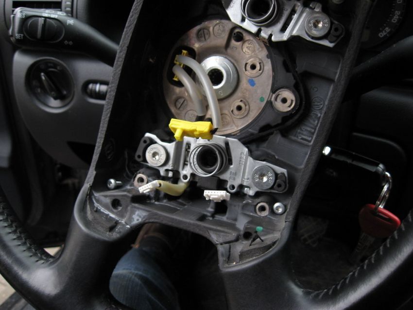

Tak jsem to rozdělal ale nevidím tu nic špatně, co ted? Furt ta levá strana nesvítí....diody jsou v pořádku....

Ahoj, tak jsem se dival a když zapnu klíček tak se mi rozsvítí ta jedna pulka co svítí ale jen tak malo jako by tam šlo málo štávy no a po rozsvícení světel to pak svítí normálně. Druha strana nesvítí vubec.
Takže to bude přes sběrnici a výsledný svit je pak ovládaný přes mcu. Nevím jak to rychle ozkoušet, podrobný schéma nemám. Zkus rozebrat a nafotit tu druhou stranu, třeba bych mosl nějak poradit.
