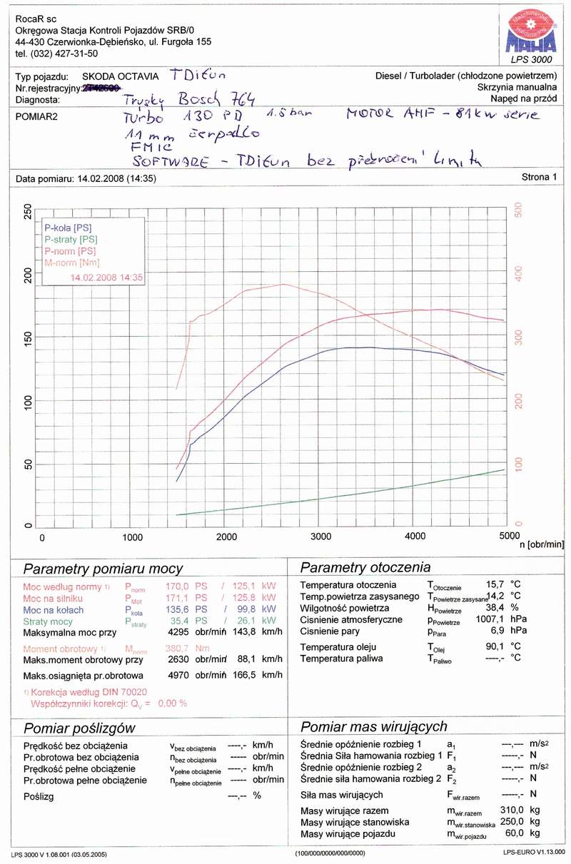

Rotacka neni tak ostra ze spoda jako PD a ani to moc nedoporucuji zespod drtit kroutakem. Ale kdyz to ma v 5000ot porad 160 koni tak to je potom jine svezeni. :) Kazdopadne treba ten 85PD v Golfu4 jsme delal s vymenou turba z 96kw coz je silnejsi na 126kw a ve sharanu 85pd s vymnou turba,jelikoz tahal auta na voziku tak 111kw do te doby na sharanu odesly 2 turba nejakym levnym chiptuningem lol nez se dostalo auto ke me.Ted jede vic a uz se nic nekazi.To je tak kdyz dela nekdo chipy stylem nahravani obsahu a nerozumi tomu, pokud ma auto poruchu a on mu to jeste chipne je vic nez jiste ze to odejde. Taky jsme parkrat odmitl neco delat, dokud se to neopravi.A zatim se mi, musim zaklepat, nic neposralo(spojky nepocitam kdyz maj 200tis)... ;):)

Lehkej ??? Jedine udelat, vsechny delam dle dat z auta. Pekne si to projedu, naloguji a pak dle toho posteluji v datech co chci a co chce majitel auta. dodrzet pomer vzduch a palivo(to se treba u BitPOweru neda ric po nich jsem uz delal nekolik aut) a potom to slape.. kdyz chce nekdo moc tak nejdu na hranici moznosti ale doporucim radeji vymenu trysek za silnejsi nebo turba.ATD
