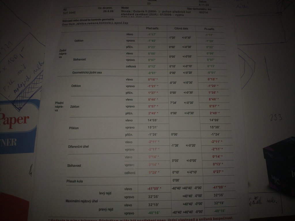

Geo jsem nedávno dělal-viz. příloha

Podla protokolu z GEO si mal zadnu napravu v poriadku pred opravou-nastavenim!!!!! Po nastaveni je zla ta GEO na zadnej naprave.!!!! Daj si urobit GEO v inom SERVISE!!!! V tom co si bol to NEVEDIA!!!! ;):)
Prochy-co je špatně na zadní geo?
Mas zly ODKLON ZADNEJ NAPRAVY!!!! Vsetky cervene cisla. T.J.Aj predna naprava je zle nastavena!!!! Pozri si kolonky MERANI pred GEOMETRIOU A PO GEOMETRII!!!! PO OPRAVE TI Rozsteloval ZADNU NAPRAVU-CERVENE CISLA!!! Ja bi som to REKLAMOVAL U TEJ FIRMY CO TI ROBILA GEO. ;):)

Videl jsem na tom protokolu ze mas jeden odklon spatnej - to se stalo asi pri te havarce. No a lehce zmeneny odklon meni hodne sbihavost/rozbihavost napravy.
Kazdopadne na zadni naprave jde seridit odklon i sbihavost (oboji se dela excentrama) ...

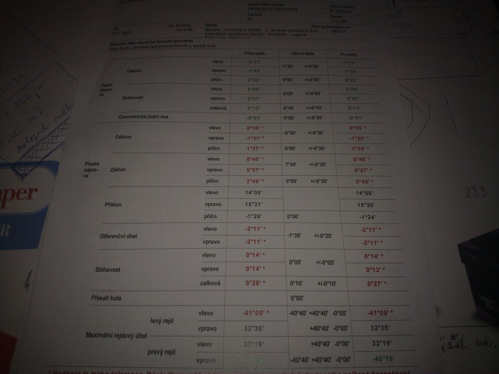

Tak takhle dopadlo měření v autonově Brno.
Na výměnu dle nich v podstatě celá LP strana- rameno s čepem a těhlicí a prý je ohnutý i tlumič. Takže pokud někdo víte, kde bych to koupil-protože v servisu to kupovat nebudu(spočítali mi to na 25 tis.) tak dejte tip.

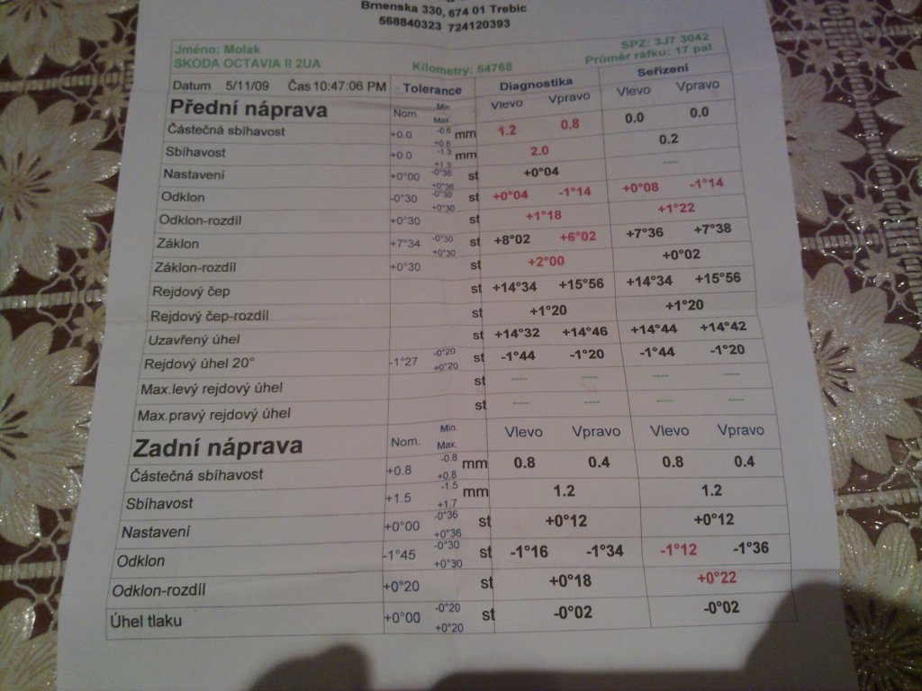

Tak včera jsem navštívil servis v Brně (autonova) a v příloze je výsledek. Dle mechanika zadní náprava O.K: a přední náprava totál v pr..eli. Prý je nutné vyměnit ramena, těhlice, tlumiče..no prostě celé zavěšení včetně nápravnice. S úsměvem mi to spočítal na 50 tis. a tvářil se jako že je normální. ...
Je to dle geo opravdu tak špatný? Nebýt toho, že je okem viditelný ten rozdíl mezer mezi kolem a blatníkem, tak na jízdě není nic poznat ani se nesjíždí pneu. Mám oktu i služební a rozdíl v jízdních vlastnostech nepozoruji.

No kdyby to bylo moje auto, tak bych zacal postupne - vymenil zezacatku jen tlumice, popripadi i ty ramena jestli jsou nejak zdeformovana, poskladal to a jel znovu na geometrii. Aby byla ohnuta tehlice, tak to by byla poradna rána (ne ze bych uz ohnutou tehlici nevidel) a s vymenou cele napravnice bych taky jeste pockal za jak to dopadne po vymene tlumicu...

Jo, tak nějak jsem se teď domlouval s mechanikem. Tlumič má vliv asi nejvíc na odklon?
Pokud je tlumic ohlej, tak se ti odklon meni pri kazdem zapruzeni. Navic to je asi nejmekci a nejpravdepodobnejsi cast, ktera by se prvni ohla...
