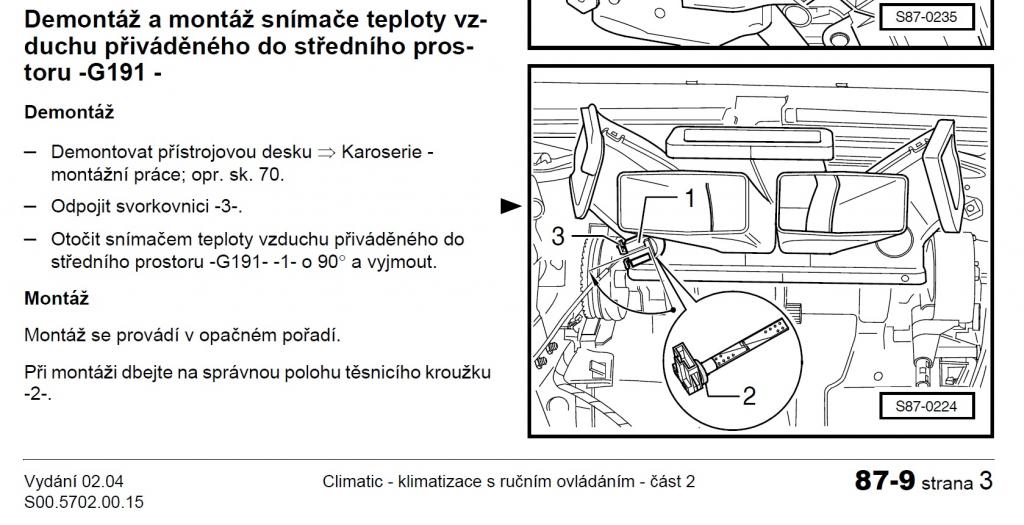

Duben 6, 201411 r Čaute, viem že je to už stará téma ale potrebujem ju znovu otvoriť. Mám ten istý problém o ktorom sa píše na začiatku témy t.j. pri climatiku mi nejde teplý vzduch s ofukov. Tiež som už dlhšiu dobu mal problém s nastavením správnej teploty, keď som otáčal kolieskom z 18st. teploty na vyššiu tak zareagovalo to až vtedy keď som mal až koliesko úplne otočené na najvyššiej teplote 22st. a vtedy už náhle sa zmenila teplota zo studenej na veľmi teplú. Predpokladám že tiež mám zlý snímač G191 teploty vzduchu privádzaného do stredného priestoru ako aj predchádzajúci dvaja kolegovia ktorý mali ten istý problém. Jeden z nich píše že sa k nemu dá nejako dostať pri vybratí rádia. Ja som našiel návod podľa ktorého musím vybrať celú prístrojovku. Neviete mi poradiť ako sa k snímaču G191 dostanem najjednoduchšie? Š.Octávia 1,9 TDi, 77kW, r.v.10/2005 Upraveno Duben 7, 201411 r od Edisko
