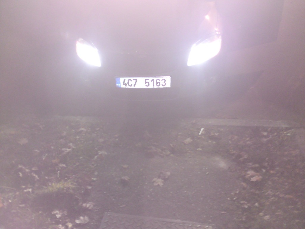

Tak jsem su udelal radost a dal jsem si HID sadu 4300K. ;)
  • Autor
post-42952-035034800 1288204936_thumb.jp
  • Autor
:aggressive::aggressive:
Jezis Ty si dal xenony, vrahu vsech ostatnich ridicu. Tebe bych chtel potkat sviti Ti to urcite do aleluja. Si bezohledny sobec :-D
Tak jak mas cary na silnici nebo ne?? A jak to porovnavas s zarovkama??

jeste nebyla moznost jet v noci zitra az pojedu do prace tak uvidim. Hlavni je ze uvidim ja, co uvidi ostatni je mi jedno. Denne jezdim v pet hodin rano do prace a tolik lidi co me oslnuje s obycejnyma zarovkama je mnoho.Ted jim to vratim. A vetsina ma Skodu Fabii(jednickovou). Chlapi seridte si ty svetla. :smich:
ale myslim ze to tak hrozny s tim oslnovanim nebude, jak jsi spokojeny ty Piskote? Nemas nejaky foto z tveho Dráčku kam jsi namontoval ty "krabicky" od te HID sady? Ja hledal skulinky vedle svetel a marne. nakonec to prislo kde bylo misto a kam dosahl kabel. :)

tak svetla se osvědčily na 100%, dnes jsem prevazel rodinku od tchyně, Myška naložená bagáží, kočárkem, 2 děti. Světla jsem schválně nedával ani niž a nikdo na me za celou dobu ani neblikl. Tak to asi nikomu nevadi. Jinak cary na silnici mam, jestli myslis ty cerne stiny. Co to zpusobuje? A srovnavat to s klasickou zarovkou? Svitivost o 100% lepsi.

taky nejsem zastáncem HID sad, ale myslíš, že to bude tak strašný i když mají světla čočku a nebudou to klasický halogeny??
