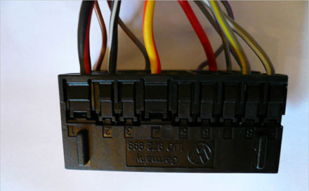

Dnes jsem měl rozdělanou palubovku pod volantem a chtěl jsem jednoduše spojit dle návodu denní svícení pomocí mlhovek..
- propojení pinu 6 a 8
- obvod chci jistit pojistkou 15A která bude vyvedena k ostatním pojistkám (kdykoliv můžu pojistku vytáhnout a funkci zrušit)
Pin 6 je volný z toho chci kabel na volnou pozici v pojistkách (je jich tam spoustu volných).
Musím sehnat kabel a dva piny, které si nacvaknu??? Jaké piny sehnat, velikostí je určitě mnoho tak at koupím na jistotu.
Pin na svorkovnici ovladače světel bude sejný jako budu potřebovat k zapojení na volnou pozici k pojistce???
Jak nejlépe vyřešit napojení druhého vodiče již k obsazenému pinu 8?? (nemám možnost pájet).
Díky za rychlé odpovědi, zítra bych na to vletěl :palec2:
edit: nepřišel jsem na to jak piny vyndat ze svorkovnice. Tlačil jsem ten zobáček dovnitř a tahal kabel ven, ale nepodařilo se

Na poistky su obycajne ploche dutinky ake sa davali uz do skodovky 120 kamkolvek napr. na svetla. Obycajna samica na draty.
Do svorkovnice som zohnal pin v sega audio obchod ,takze ziadna mototechna. Kvalitny audio kram. Ked uz kupis jeden tak mozes aj druhy a nanovo napojis obidva draty z 8 pinu.
Na vytiahnutie je najlepsi vypichovak pinov,ja som aj so sicherkou dostal von pin.
Neviem preco riesis poistkovy box,nestaci ked kupis poistkovy domcek na 1 poistku na kabli a hodis to za vypinac? Aj tam to vies rozpojit,ked vysunies von vypinac.
Napojenie na kabel? Existuju take zlodejky. Umela hmota ,das na kabel,zatvoris a zahryzne sa do kablika. Neiste spojenie. Ale ved ked das new pin tak co riesis?

nez se pustis do instalace, porid si vypichovak na iso konektory (staci udelat z kacelarske sponky :) )
