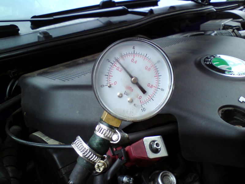

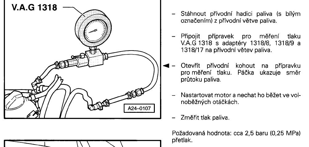

Tak regulator je ok - kontrolovano i na druhe octe
dosahnuto 2,5 Baru

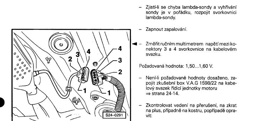

Máš tam 4 drátovou nebo 5ti drátovou lambdu? Jaké má barvy na straně lambdy?
2x bílý, 1x černý, 1x šedý?
reaguju na tvůj text ... do lambdy leze 1,2 V ale podle prirucek ma bejt 1,5 / 1,6 V

reaguju na tvůj text ... do lambdy leze 1,2 V ale podle prirucek ma bejt 1,5 / 1,6 V.
Mam 1,6 74 kW - motor AKL
mereno podle tabulek - mam 4 zilove vedeni - a jen jednu lambdu - pred katikem
barvy clovece si uz nepamatuji - orienotval jsem se podle znaceni

Jinak dneska sem řešil firemní Fabiu. Ačkoliv tlak benzínu vylezl po startu na 3Bary a při jízdě i při silné zátěži se držel na 3 barech, poté, co jsi vypnul klíček tak tlak benzínu šel rapidně důle. CCa do 15ti sekund byl skoro na nule. Někdy taky po delší době po otočení klíčku čerpadlo na první moment natlačilo třebas jen 1-1,5bar.
cekal jsem jak to klesa a za nejakych 8 minut tam bylo skoro uz 1,5 baru, takze to opravdu pomalinku kleslo - takhle to dokonce ma bejt.
