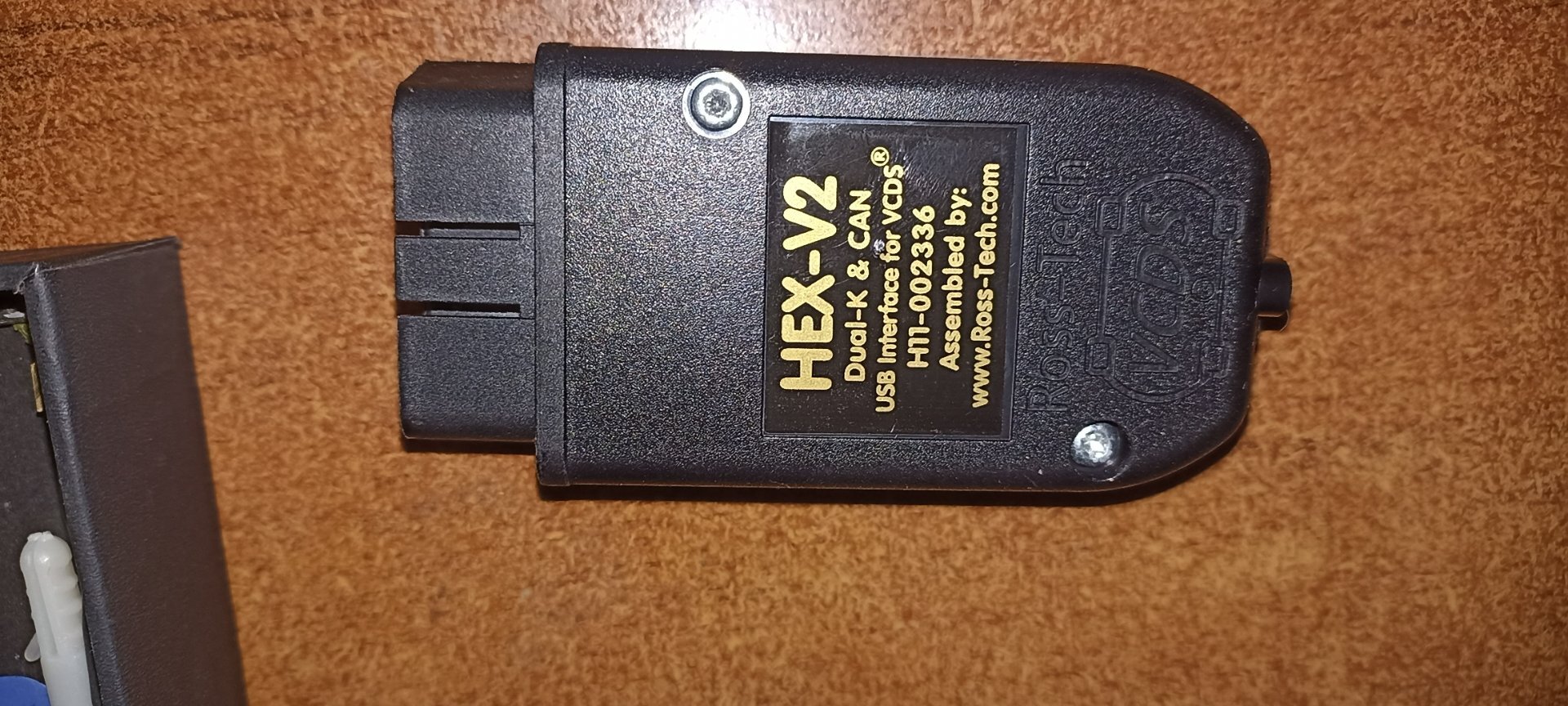

Joco776 Dobry den mal by som otazku kupil som si kabel hex v2a nainstaloval vcds-release-25.3.0.0311-instaler+vcdsloader exe ktory mi  funguje v anglictine takze by som chcel poprosit o nejaky program z ktorym by som fungoval v cestine kludne aj v starsej verzii pridavam fotky kabla no teraz som zistil ze neviem vlozit fotky sem ale poslem do emailu v pripade ze sa nejak spojime. Dakujem
