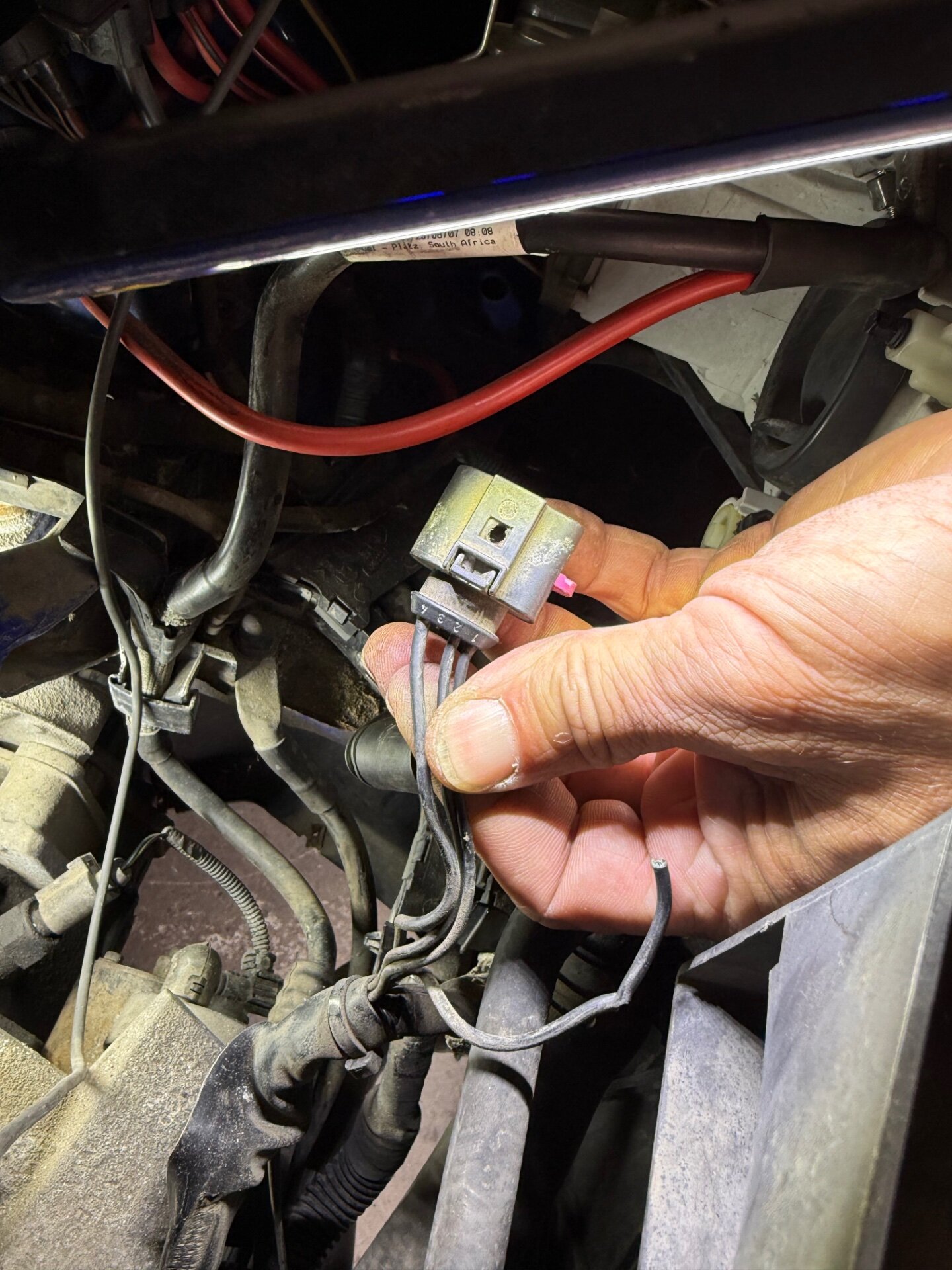

Vozidlo hlasilo tuto zavadu a byl uhnily drat v propojeni vlevo vpredu. Třetí pin ve ctyrpinovem konektoru, ktery ovlada regulacni ventil klimakompresoru. Je pripojen primo do jednotky climatroniku.
