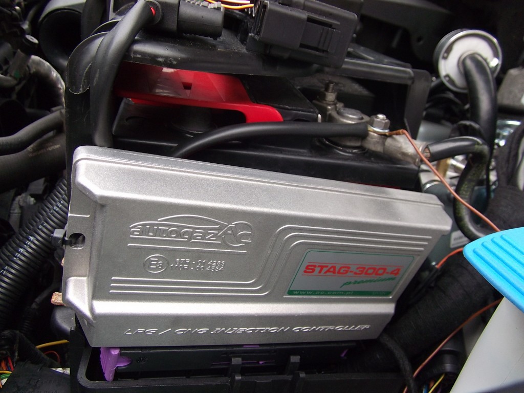

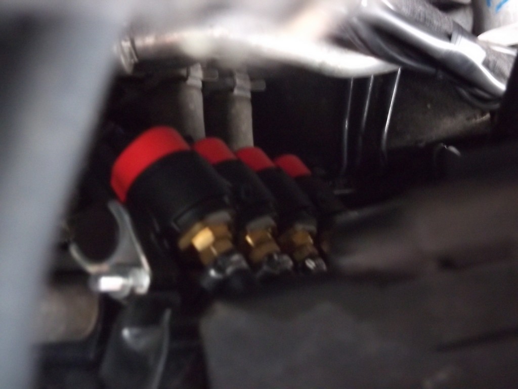

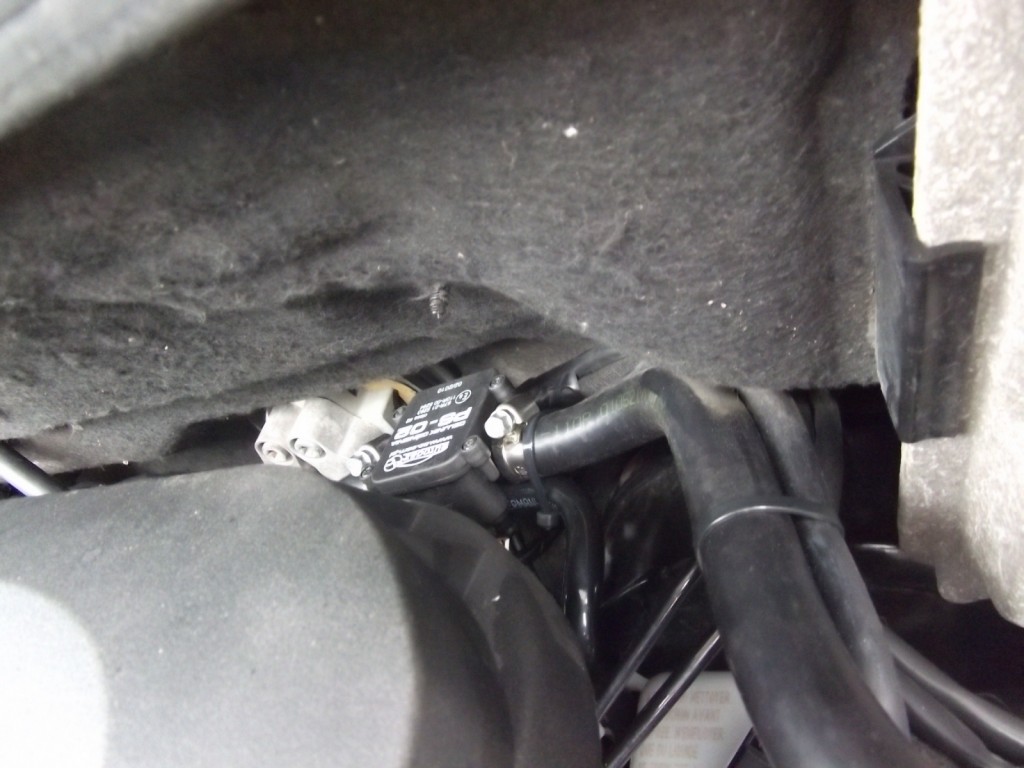

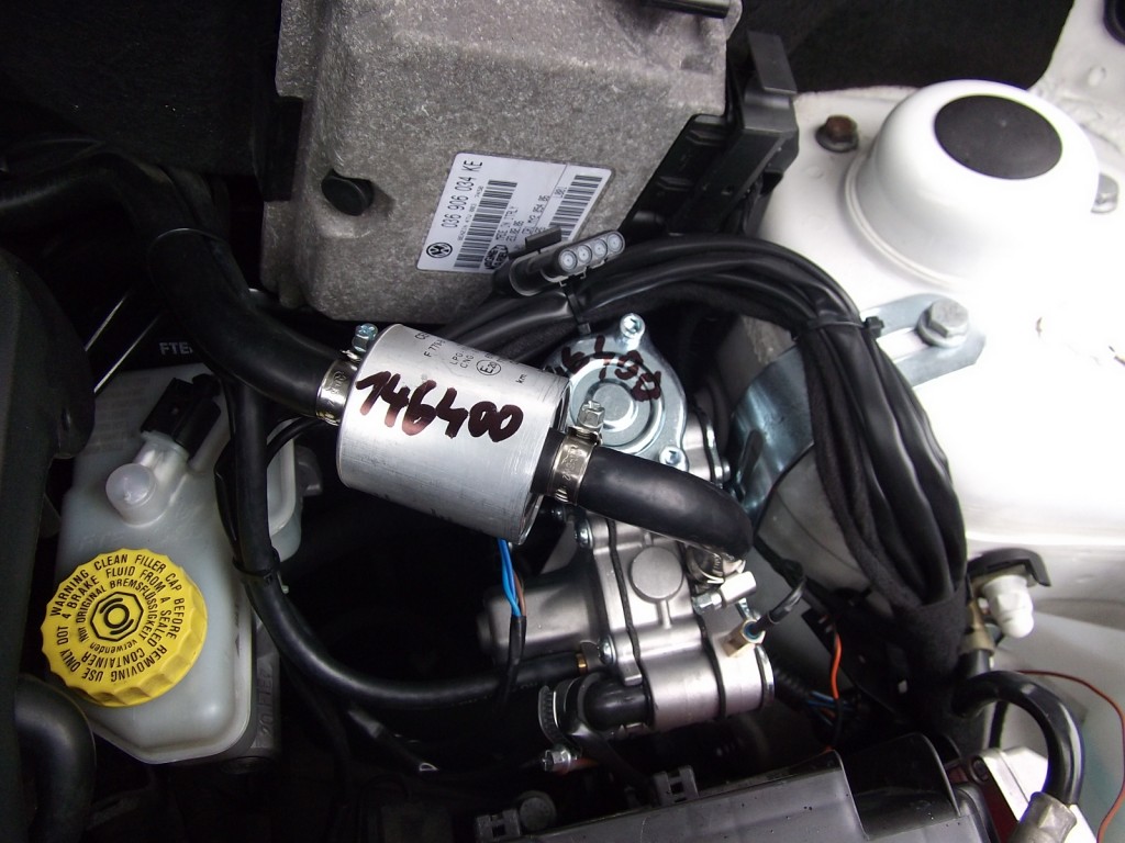

Tak LPG namontováno. Trvalko to nakonec 2 dny, najeto zatím 400km a zatím pohoda. Občas to jakoby škubne, ale prý ať to neřeším dokud nenajedu pár tkm, že pak se mám stavit na doladění či co... Jinak cena nakonec 25500kč, ale mám plnou nádrž. :)

... a je to. Cena více než dobrá, je to skutečně poctivej 300 Premium - reduktor Tomasetto s integrovaným filtrem kap. fáze, vstřikovače Valtec34, filtr LPG plynné fáze společně s MAP senzorem, čidlem tlaku a teploty LPG. Takže na materiálu tě taky nevo.... A navíc se mi líběj ty čísla na filtrech LPG (ne krasopisem, ale myšlenkou...) - předpokládám že je to stav tachometru při montáži - každej hned uvidí, jak dlouho tam jsou, a nebude muset špekulovat... Takže to asi fakt nedělaj první tejden, a už si něco prošli. Dva dny montáže bych jim nezazlívat - aspoň nespurtujou, aby to tam bez rozmyslu naházeli z krabice. Akorát jak píšeš, že to občas jakoby škubne.... to by nemělo. To, že chtěj auto ještě po nějakejch km skouknout - v pořádku. Ale sem tam škubnutí (nevim jak podstatný)... Jak dlouho tam jsou svíce? Moje zkušenost obecně na LPG 20000km, teď jsem na svý 1,8T zkoušel iridiový, a šly 28.000km a dost. Ale vobyčejný podle toho jak jsem to honil cca 10000km. Takže jestli při přestavbně svíce neměnili, a máš je tam delší dobu, zkus vyměni. A cvím, že svíčky jsou vděčný téma na hádky mezi plynařema... ale aspoň jednu radu si neodpustim. Dej tam jednobodový, standartního výrobce. U plynu určitě (aspoň podle mejch zkušeností a názoru...) neplatí, že tuningový, s kluznou, povrchovou jiskrou či třemi či více elektrodami nebo takovým vykrajovaným cimbuřím či co si ještě vývojáři navymejšlej je to nejlepší.
Takže gratuluju, a držim palec ať to dobře slouží.
