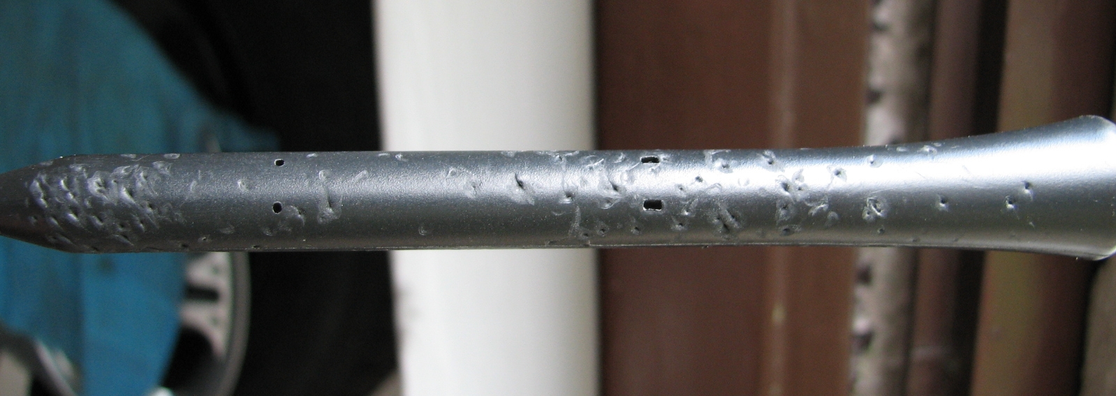

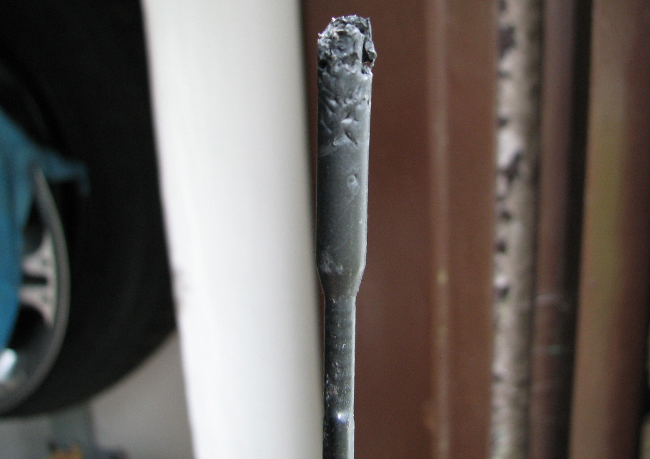

Tak sice dost dlouho po posledním příspěvku ale přece jak na sundání NESUNDATELNÉ antény.Tak jsem to zkusil.Protože na tý mojí už nebylo co zkazit.Fakt se musí hooodně zabrat až škubnout a nakonec se to povedlo a tady sem vyfotil jak ta anténa vypadá + dal jsem jinou a stříknul koneček do chromu.
Ty brdo, kdo ti ji tak okousal?
To je ještě pozůstatek od soudruhů z NDR,asi někde udělali chybu :p .
Né měli to tam na autosalonech a na jednom anténa na stole a vlít jim tam hlídací hafan a měl hlad,tak to odnesla nyní už moje anténka :kuk:
Upraveno od Diesel
