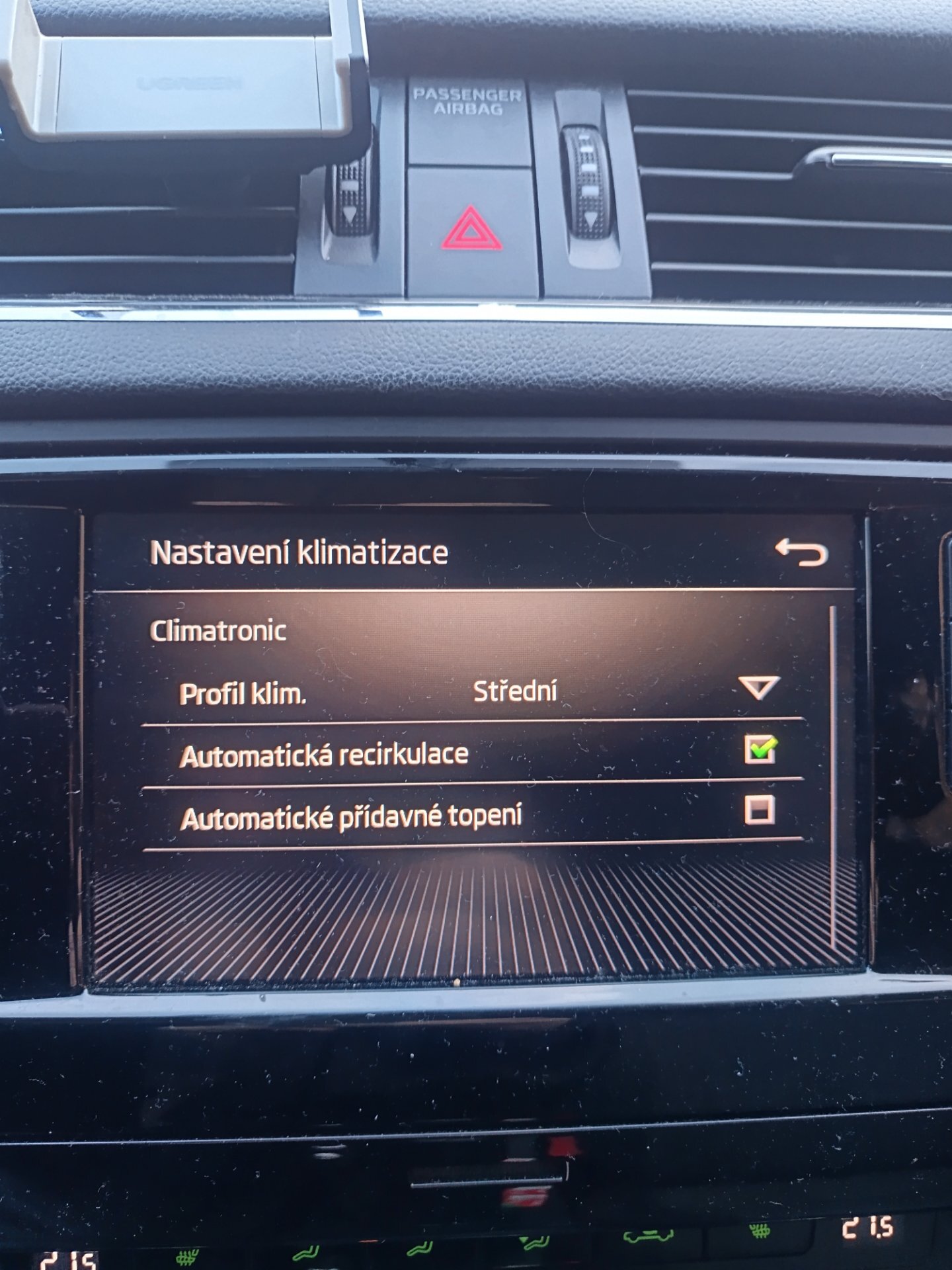

  1. Zkus vypnout automatické přídavné topení v nastavení klimatizace. V zimně se zapíná, je velký odběr z autobaterie a vyhodí to tu chybu, nová autobaterie mě nepomohla.
