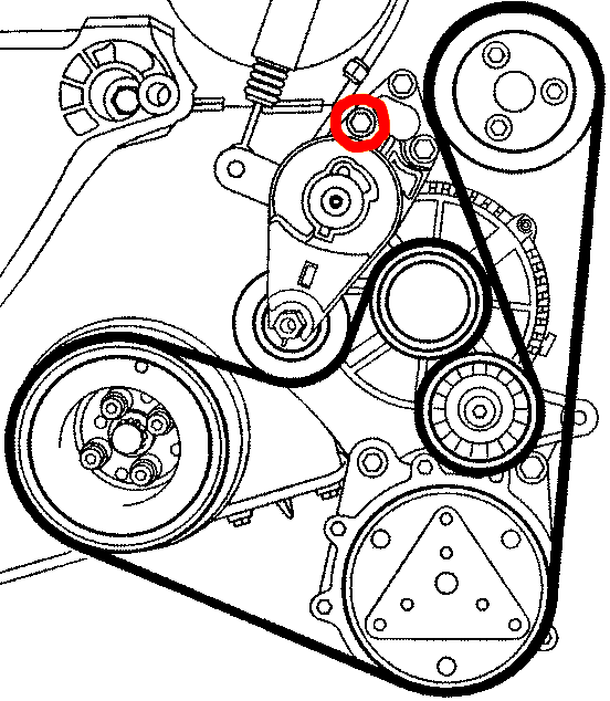

  9. Podarilo se uz nekomu zavit v drzaku alternatoru pro napinak prerezat na vetsi? Jde to? Byl jsem v autorizovanem servisu menit rozvody, vymenili a pri prejimce mne jen tak mimochodem rekli ze je spatny napinak drazkoveho remene. Vytahnul sem napinak a dival se i na volnobezku alternatoru, vse ok. Jediny problem strzeny zavit u sroubu ktery sem zakrouzkoval. Nechapu ze to neresili a se na to vyqakli.
  10. Muzes upresnit jakou trubku jsi sehnal? Musel vyfuk ven?
