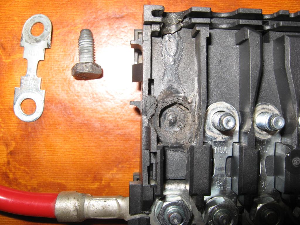

Co to je za pár korun? Pár jsou dvě Co mi v nejbližším okolí nabídli, bylo za 700-800,- Kč. To raději vezmu novou a budu mít klid. Taky by to šlo zbastlit aby to vyhovovalo, ale ... Takhle dopadla, vyhřátý šroub . téměř kalený, podložka to samý, pojistka teplem zkroucená, .... * *
Alternátor dává 14.4 V - OK. Závada objevena v hlavním pojistkovém boxu nad akumulátorem. Přívod od alternátoru byl záhadným způsobem uvolněn a došlo k vyhřátí šroubu a pojistky 110A. Zkroucené plasty a téměř nemožné "rozumně" opravit. Na nějaké dojetí jako nouzovka by řešení bylo, ale není to napořád. Přechoďák jak prase - alternátor sice dobíjel, ale na tom přechodu byl tak velký úbytek, že do baterky skoro nic nešlo. Objednán nový hlavní pojistkový box (1200,- Kč). Zítra by měl dorazit tak snad se povede udělat foto nového a starého dílu pro porovnání.

Nechci zbytečně zakládat nový topic. Problém: Dnes odpoledne při cestě z práce domů (7km) mi po nastartování zůstala svítit kontrolka dobíjení - ráno to bylo v pohodě. Puštěný byl jen climatronic bez kompresoru na první stupeň, autorádio. Nesvítím, mám denní LED. Po příjezdu domů byla baterie vybitá, že nedokázala nastartovat auto. Kde hledat závadu? Může to být vybíjenou baterií nebo je v tahu alternátor? Popřípadě jak to nejjednodušeji zjistím. Po dvou hodinách nabíjení do ní nabíječka hustí 5-6 A. Díky OI FL 2002 AZJ baterie Varta Blue dynamic D24 60AH, r.v. neznámý.
