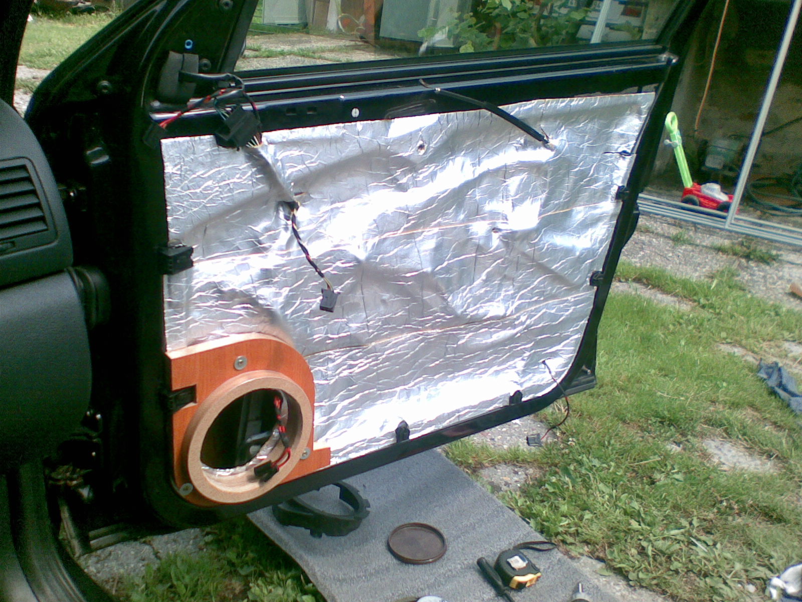

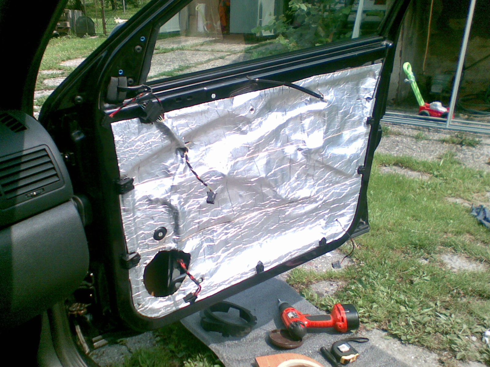

ZDAREC CHLAPI , TAKY JSEM TLUMIL DVÍŘKA A JE TO I S TĚMA ORIGO PAPÍRÁKAMA FAKT DOST VELKÝ ROZDÍL, HLAVNĚ TY BASY lol ,KDYŽ JSEM TO DODĚLAL A PUSTIL RÁDIO TAK JSEM BYL MILE PŘEKVAPEN . TAK NEVÁHEJTE A DO TOHO, STOJÍ TO ZA TO.
TADY JE PÁR FOTEK PRO INSPIRACI

Jinak lide se tu casto ptaji na to tlumeni dveri atd., tak jsem zkusil sepsat mensi navod jak na to, treba to nekomu pomuze:
http://www.prohifi.cz/rady-a-navody/tlumen...skoda-octavia-i
Kdyby tam nekomu neco chybelo, at mi klidne napise a neco dopisu/opravim ;-) Ale pro nekoho, kdo tape, to muze treba trosku pomoci.

no vcera som sa k tomu konecne dokopal a vysledok nad moje ocakavanie :palec2:
