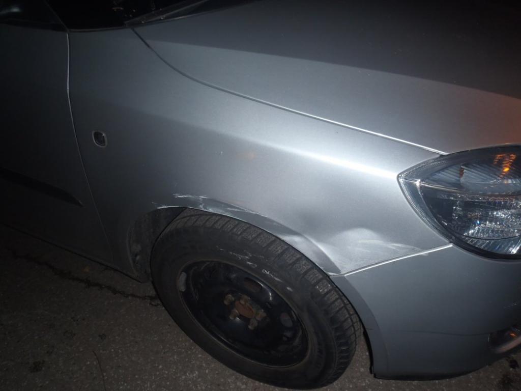

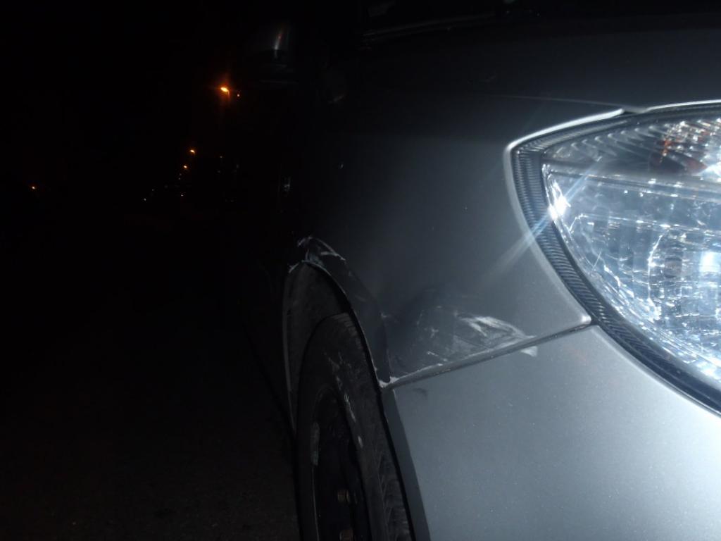

.. tak a můžeme nuceně do servisu  :kol-26: .. soused couval a netrefil se nebo vlastně trefil .. snad jde jen o plechy ..

dal jsem dotaz na svou pojišťovnu, zda to nevyřešit přes havarijko (kvůli rychlosti) a neuběhly ani 3 hodiny a už telefonát, zda to dobře pochopili, že jsem poškozený, ale že není problém jen si musím zaplatit spoluúčast .. tak jsem naťuknul Škoda servis, jak to odhadují a dle fotek prý zhruba na 16 tis. .. no to by mě zajímalo, co vše by měnili, na tak moc se mi to nezdá ..
asi zajdu za sousedem, ať si připraví 3,5 tis. na spoluúčast a nechám opravit, ať si to pak tahá od své pojišťovny sám ..

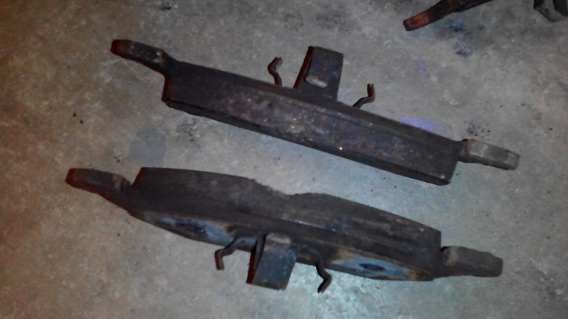

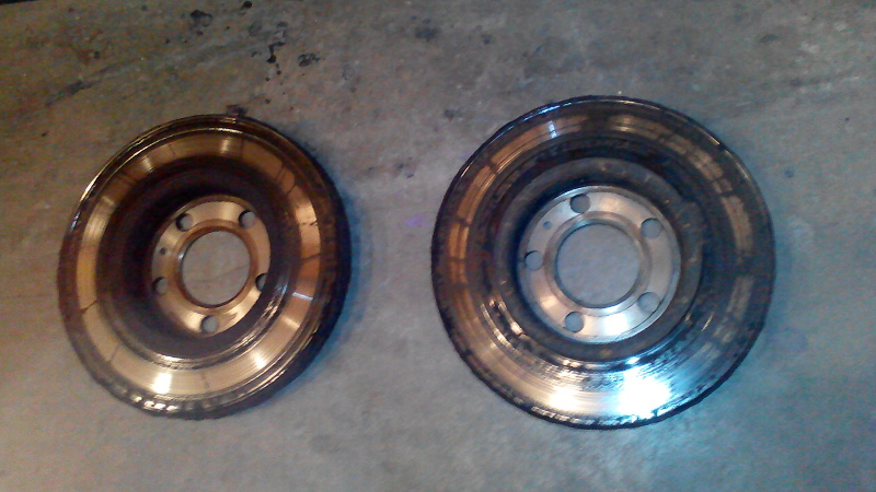

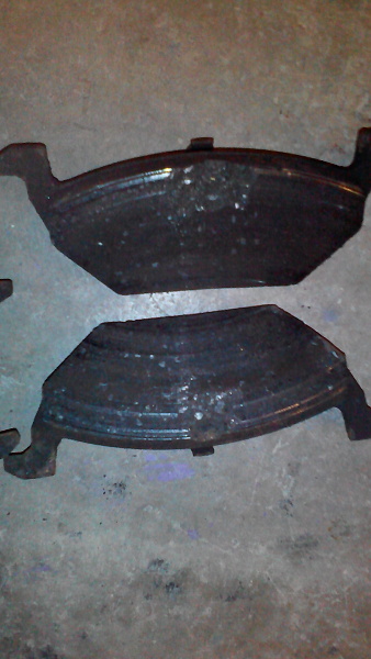

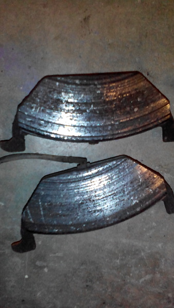

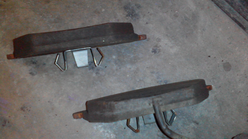

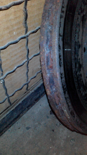

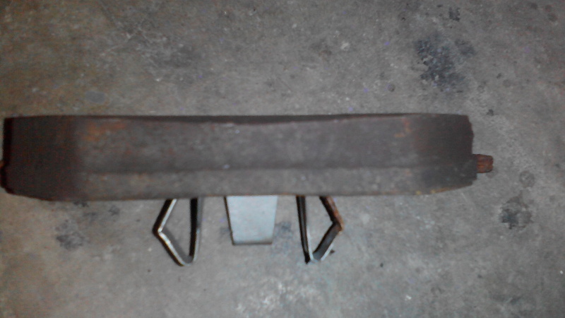

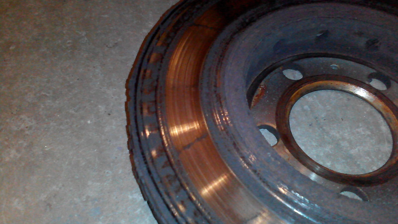

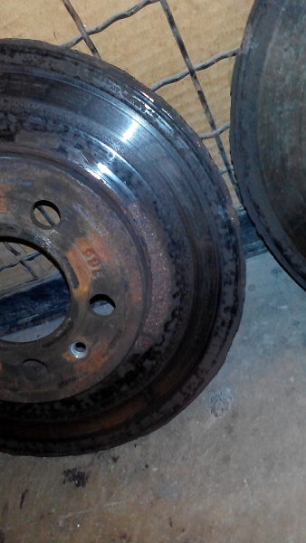

tak brzdy dnes vyměněny za nové .. stav starých po 68 tis. můžete posoudit sami .. krásný je kus chybějící na levém kotouči (5 snímek) a rozpadající se a docela šikmo sjeté destičky  :kol-32:
.. kotouče

.. destičky
post-28161-0-07908700-1399394079_thumb.jpost-28161-0-78579700-1399394079_thumb.jpost-28161-0-34319900-1399394085_thumb.jpost-28161-0-28761700-1399394086_thumb.jpost-28161-0-96785900-1399394086_thumb.jpost-28161-0-67911500-1399394087_thumb.jpost-28161-0-32101700-1399394088_thumb.j
.. malá otázečka na zkušené, jak teď přistoupit k zajetí nových kotoučů a destiček? opatrně nebo to občas natvrdo sešlápnout?
Brzdi úplně normálně, bezpečně. Ten stav kotoučů je na ty km horší než by měl být, to auto buď v zimě moc nejezdilo, nebo nebrzdíš, nebo to dlouho někde stálo já nevím, ale vypadají děsivě!
Upraveno od dick
  • Autor
tak brzdím asi něco míň než je zdrávo (z hlediska brzd), ale když to není v provozu třeba tak proč to prošlapávat  :kol-28: až na podlahu .. ale ten finální stav mě vyděsil taky, destičky zjevně delší dobu úplně korektně nedoléhaly .. sice netuším co je to moc nejezdit :kol-31: , ale denně ho nepoužívám .. na druhou stranu, na to jak letos byla zima suchá bez sněhu, se ten stav rapidně zhoršil .. sice brzdily v pohodě, ale ty zvuky byly horší a horší ..
 Máš to celé vyrezlé a nabobtnalé, to by se zřejmě nemohlo stát kdyby to auto v zimě jezdilo alespoň obden. Já v těch zimních agresivních slaných sračkách taky málo jezdil, a měl jsem to jentaktak, že jsem to zachránil. V zimě nejezdíš k tomu málo brzdíš, začíná to ještě k tomu zalehat-tuhnout, a je to hned.
Upraveno od dick
  • Autor
bude třeba na to v zimě a horším počasí trošku více šlapat, ať tentokrát vydrží o něco víc  :kol-33: .. kdoví jak brzdila i původní majitelka .. ona 4 roky a 37 tis., ja 31/4 roku a 31 tis. ..
Nějaká větší síla na pedál nic neřeší, tak to nefunguje, prostě se musí jezdit a nenechat to stát a reznout.
  • Autor
jako, že když brzdit tak brzdit, ne to jen "polechtat" a zlehounka brzdit .. určitě nejlepší je jezdit nebo stát v teplé garáži,ale holt garáž není a momentálně jízd taky míň .. ale bude líp, syn má rok, tak se začne víc jezdit po výletech a návštěvách, čili brzdy budou v provozu ..

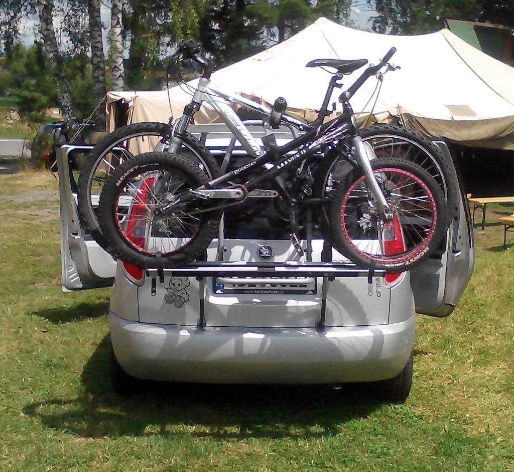

tak opět jednou vyzkoušeno co uveze .. jelikož je nás už pět sedících  :kol-47: , musely kola při plném kufru až po strop na záď .. vypůjčen nosič THÜLE 9106, nasazen, naloženo a jelo se .. spotřeba na okrskách úplně v pohodě, minimální až žádný nárůst, zato na dálnici je zvýšení razantní .. při svižné jízdě 120-130 se pohybuje kolem 12-14 l/100 km .. což oproti klasickým max. 10 litrům je slušný nárůst .. ale zase takhle naloženi nejezdíme často

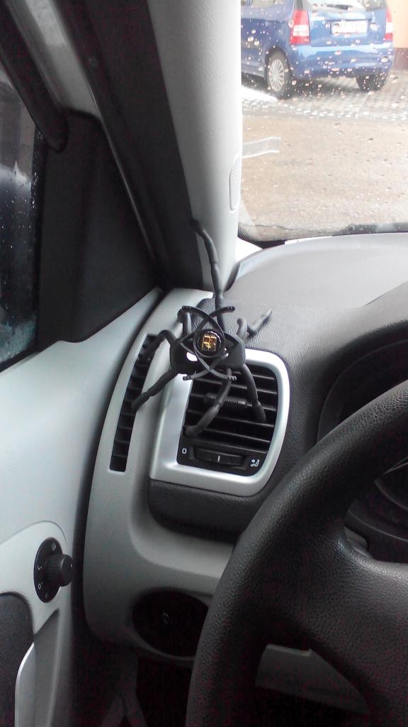

.. dlouho řešen problém kam pohodlně a funkčně umístit mobil .. a když jsem začal aktivněji využívat WAZE navigaci, dospěl jsem k řešení pomocí Breffo Spiderpodium a Tetrax SMART - drží pevně, snadno se nasazuje a sundává - a především nebrání proudění vzduchu jako např. Brodit .. uvidíme zda přežije i náš český tankodrom  :kol-28:
post-28161-0-75868000-1423479564_thumb.jpost-28161-0-56140000-1423479571_thumb.j
Tetrax je fajn, ale na Spider-a ma nenapadlo ho dat :) ja mam na pravej strane na mroezke Tetrax Geo. Mne to staci
