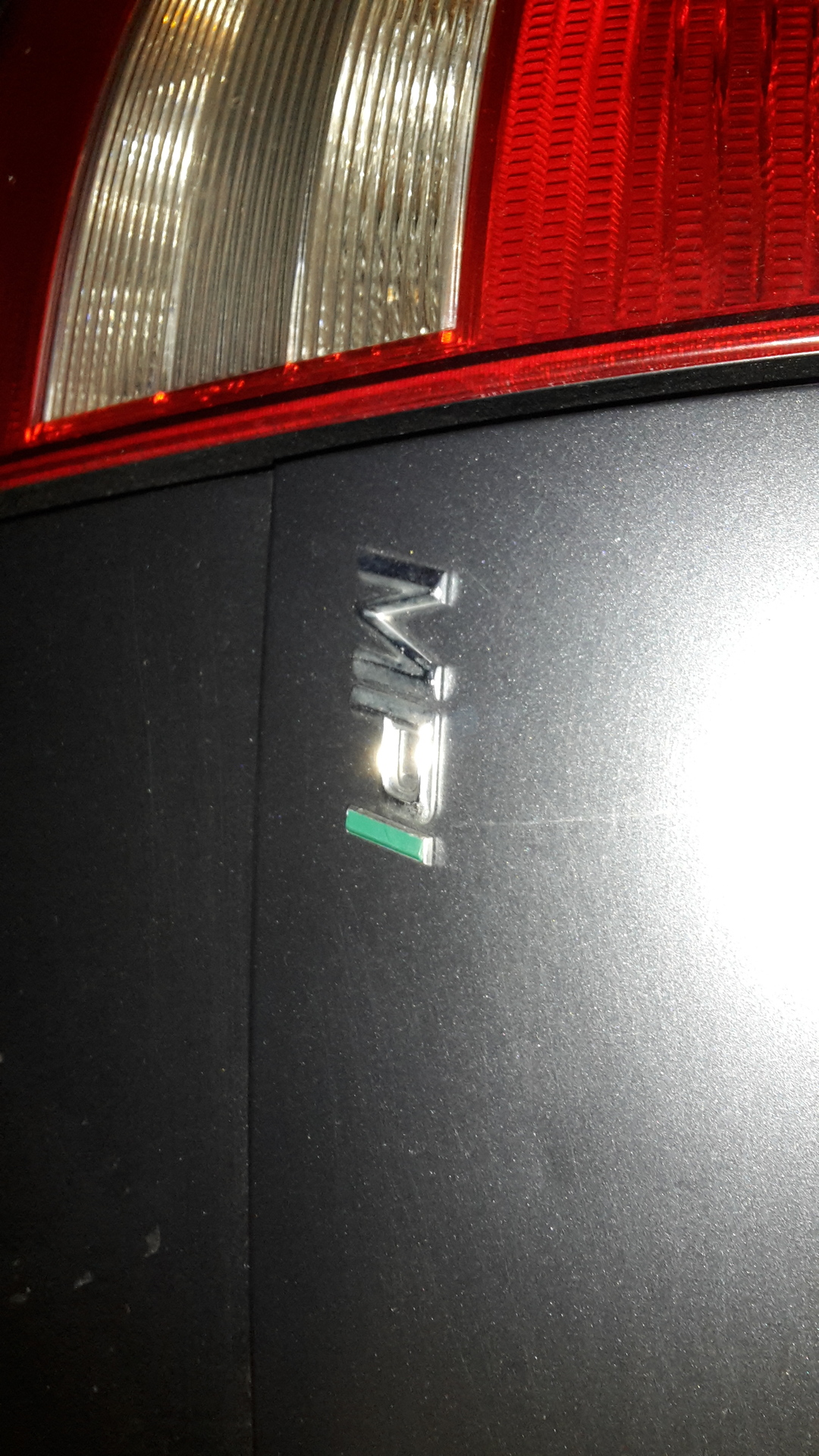

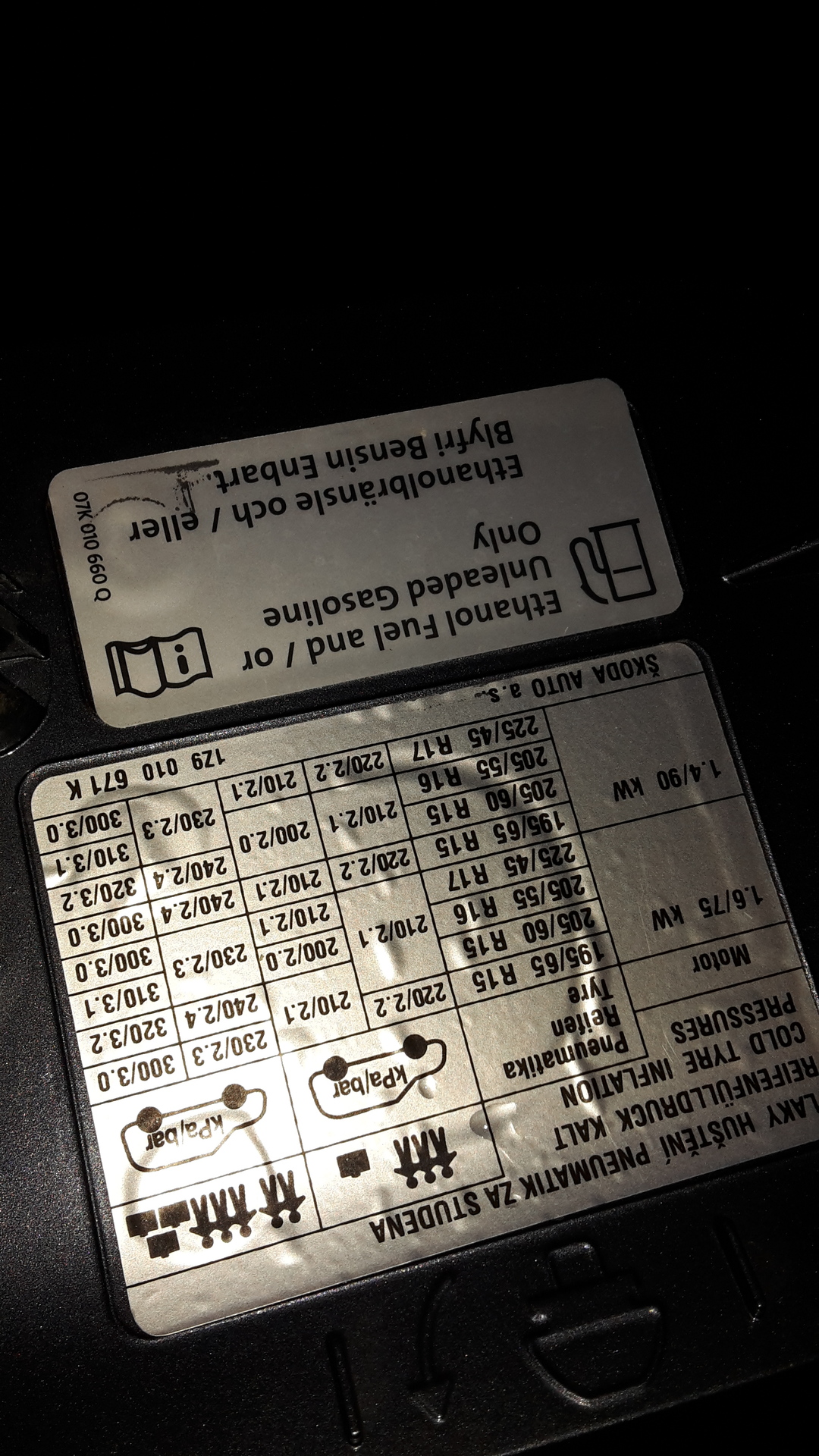

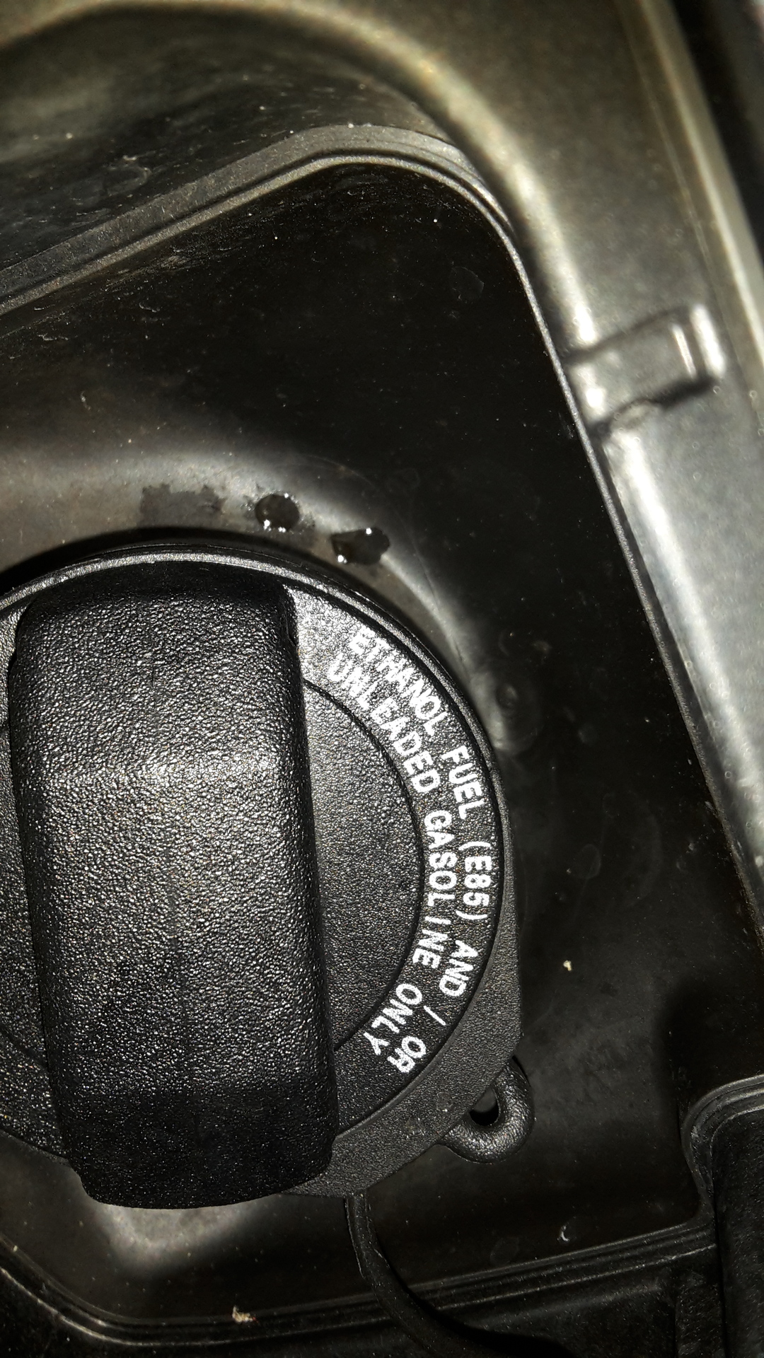

Ahoj mohl by mi někdo poradit, dnes jsem koupil Oktávku II facelift 2009 a mám označení na pátých dvěří MPI a to I je zelené a na víčku nádrže je označení ethanol fuel and/or unleaded gasoline only -překlad (ethanol paliva a/nebo bezolovnaty benzín jen). Měl bych dotaz , zda chápu dobře, že mohu jezdit na obě paliva bez nutnosti nějakého přepínání.
Žádný přepínač jsem v autě zatím nenašel. Máte někdo tuto verzi Oktávky ? Díky za vaše názory
Ještě jsem zapomněl info že vůz je ze Švédska
Můžeš to zkusit, ale nebál bych se toho. Podle mě motor rozdíly obou paliv pozná a dle toho upraví nastavení. Setkal jsem se za roky, co tankuji ethanol, jen s jedním člověkem, který psal o tom, že má také Octavii určenou pro švédský trh. A to je už pěkných pár let a tuším, že to bylo na severu přímo věnovanému Octaviím.
No vidíš, tak tam potvrzují to, co jsem jen tušil :-). Dej pak po čase vědět, jestli tuto výhodu využíváš nebo jestli s tímto vozem jezdíš na běžný benzín.
Prý jsi mám před plánovaným používáním Ethanolu E85  jen překontrolovat svíčky (aby na voze byly takové, které odpovídají provozu jak na benzín tak na alternativu v podobě E85)
Zatím budu jezdit na benzín, ale určitě vyzkouším
