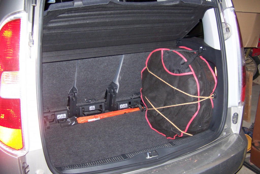

a začnu pěkně od zadu, tedy umístění rezervy v kufru

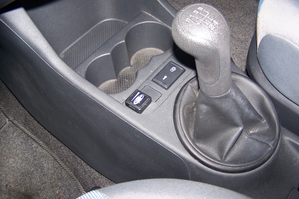

pak tu máme umístění přepínače v interiéru

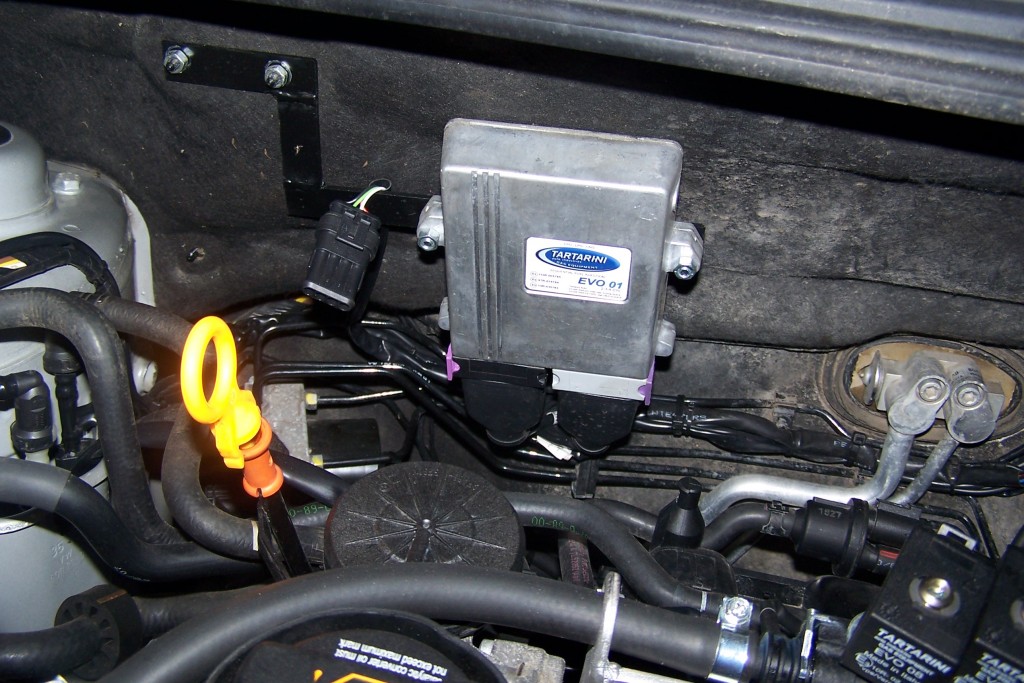

LPG řídící jednotka

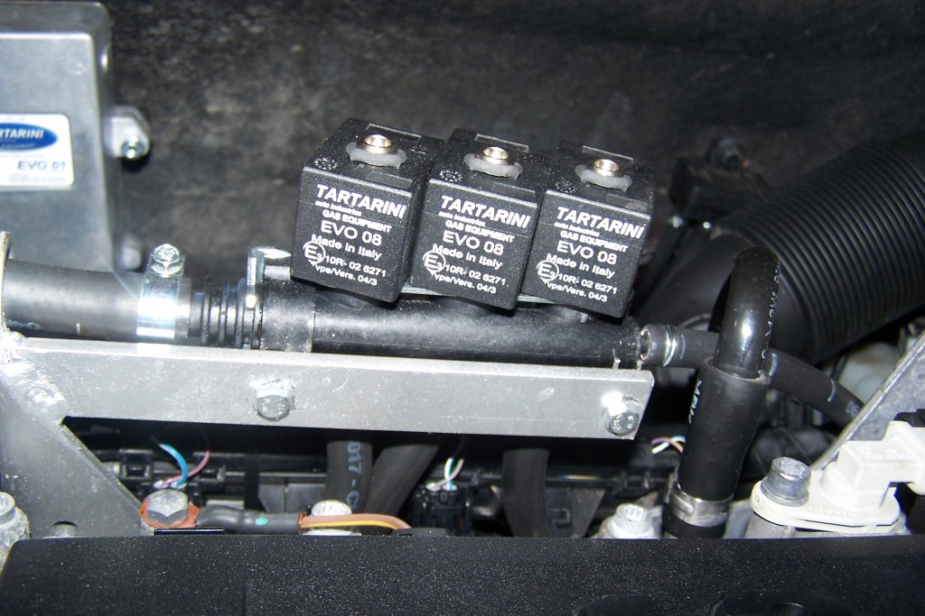

no a pak už jen vstřikovací lišta s jejich novými vstřikovači Evo 08

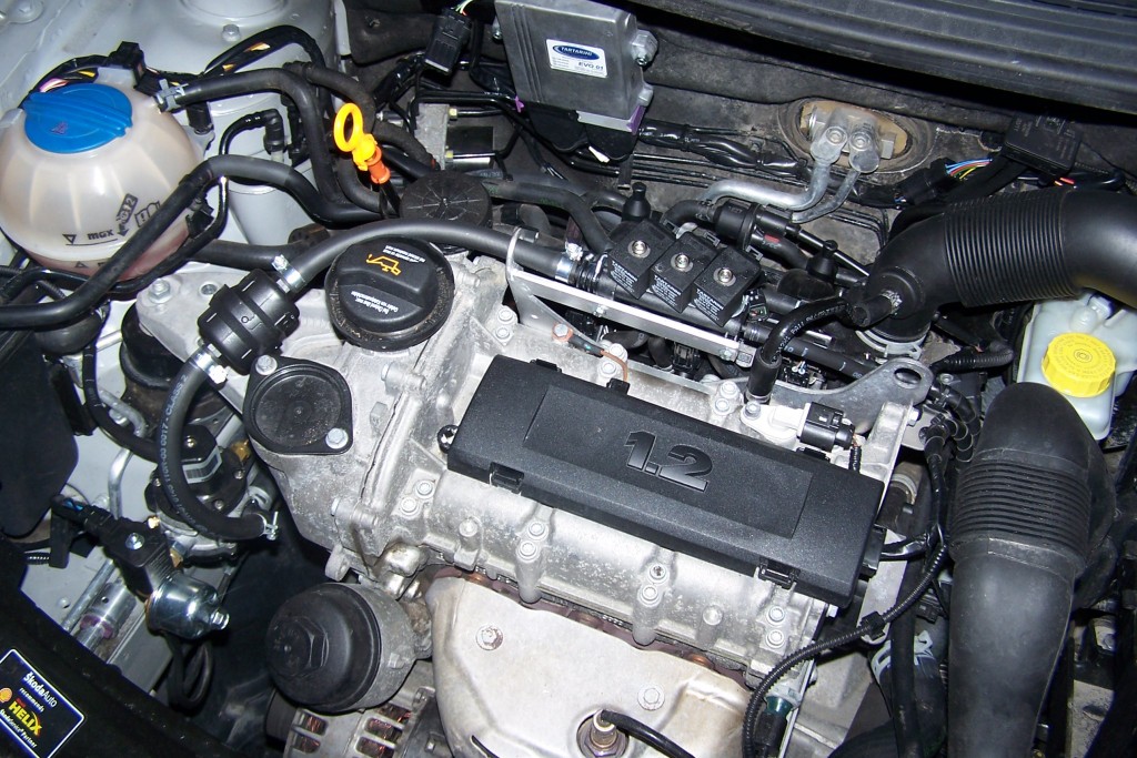

no pak už jen celkový pohled do motoru pro nezasvěcené, aby měli představu o umístění jednotlivých prvků v motoru
post-3505-0-46132600-1313519158_thumb.jp

Trochu mě zarazil kufr. Měl sem představy, že je větší nebo se ten room dělal i v prodloužené variantě?

co se týká kufru, je stejně velký jako ve Fábii Combi, tedy 495 l ... možná bude o něco málinko kratší, ale zase je o kousek vyšší, takže možná to klame ... navíc kolo je ve futrálu i s vercajkem, takže to působí objemnějším dojmem, než tomu mám u fábky kde mám rezervu holou a takové ty vercjkové drobnosti mám v kapse za kolem
pekna prestavba, at to slouzi minimalne stejne nebo jeste lip jak LPG ve fabce!
K tomu kufru - přece jen roomíka jezdím už skoro 2 roky, na rozdíl od Martina, který je zatím ještě "roomsterák s mlíkem na bradě" - není to jen jeho dojem, je to realita, ten kufr skutečně je o fous kratší než u fábule kombi (asi o 10cm), je ale podstatně širší a vyšší, navíc dojmy z rozměrů komplikuje možnost předo-zadního posunu obou krajních zadních sedaček v rozmezí cca 10cm, což taky dělá hodně. Největší objem kufru s úplně vyndanými zadními sedadly pak je neuvěřitelných 1780 litrů...

nechci nikomu brát iluze, ale podle fotek jsou vstřiky nahoře na seřizování vzdálenosti, takže opět podobný systém jako Valteky, pružinky,pístky,zanášení a přidírání pístků, jak to tu někdo napsal, na jedno použití....
Na druhou stranu je třeba v Německu Tartarini smluvním partnerem Mercedesu a dávaj to na přání do nových aut. Něco podobného mají s Mazdou v modelu CX7... Tak si říkám, že by to mělo něco vydržet...

tak jsem se díval na stránky AGW a je tam jednotka s označením OBD, ještě tam měli označení pro vstřiky EVO 08 bez OBD, ale ta ŘJ byla černá a já jí mám kovovou (tedy stejně jako na fotce s OBD), takže to četní EOBD to má.
jinak se ještě schválně poptám na ty vstřiky EVO08 jak to tam je s tím štelováním jak psal Karel ... též jsem si toho všimnul, když jsem ty fotky doma pak prohlížel že tam ta ségrovka s tím šroubem je jak na Valtekách

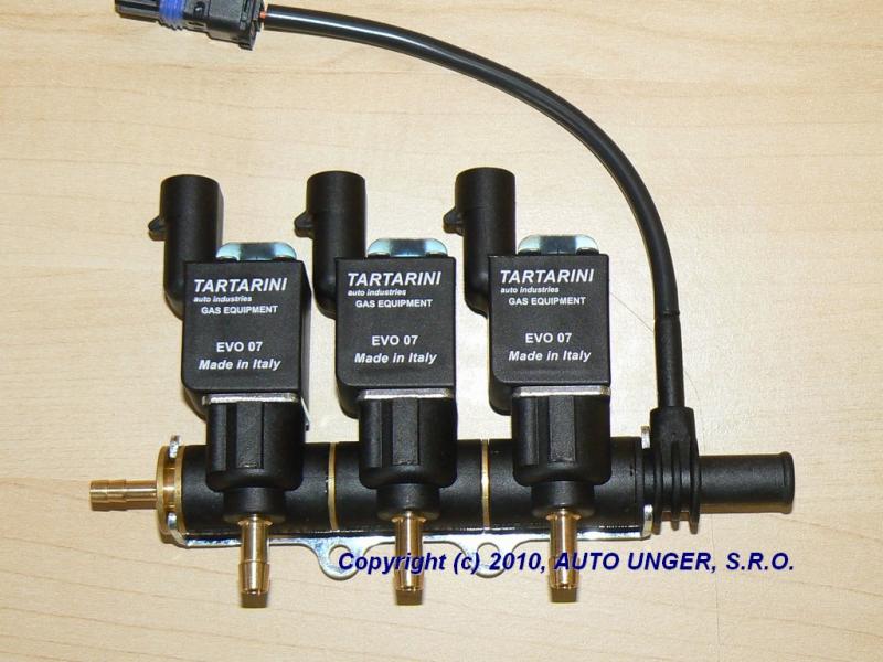

Nebuď pes a zeptej se pro mě i na EVO07 :help: , hlavně jestli jsou rozebiratelné, repasovatelné a jestli jdou seřizovat.
