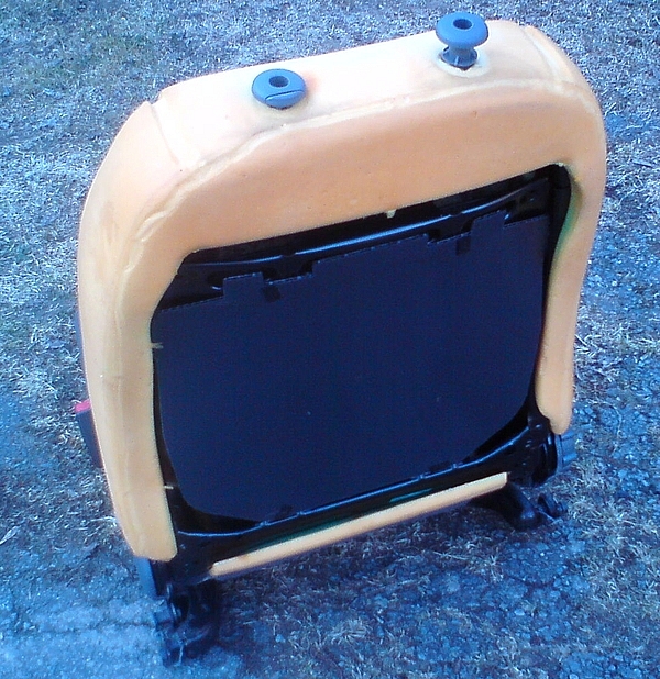

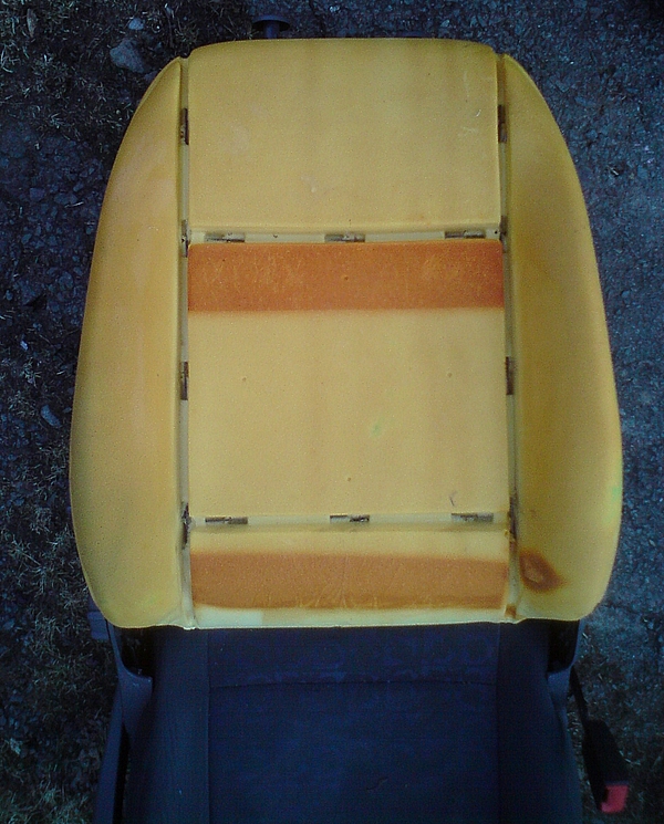

když jste u výměny potahů....víte jak je tam ten potah přidělaný? já mám potahy dobré, ale chci pod ně hodit vyhřívání - i na zadní sedačky. Dělám ve firmě kde vyrábíme sedačky do aut a vím, že to není až tak jednoduché to správně potáhnout aby to nebylo zvrásněné atd. Tak jen jestli to někdo rozdělával u octavie a ví, jakým systémem je přidělán potah k pěně :-)
nie je to prichytené k pene,ale ku kostre sedadla pomocou drátených svoriek...inak je to pekná :prc: tá robota....
post-62595-0-45192600-1327312325_thumb.j
jo to je stejný systém jako u nás...je to přichycené k drátům zalitým v pěně a pěna je nasazena a zafixována k mechanismu ( kovová konstrukce sedáku ). Potah je přichycen k pěně pomocí C ringů neboli hook ringů ( kovových kroužků )....no....to abych si to vzal do práce :kol-32:
prosím tě a rozpad opěráku máš k dispozici ? :kol-28:
operadlo je prichytené tak isto ako sedák...som momentálne u ntb...jedine až večer to môžem naskenovať
no, akorát že u nás jsou zipy ale na octavii ne a tudíž netuším jak bych měl potah sundat když tam není žádný spoj :-)
Zkus to prosím večer, děkuji :-)
poriešime :kol-31:

Je to pakarna, ale da se opravdu vse :kol-34:
Mozna par fotek postaci, pokud ne tak piskni a poradim :-)
prikladam foto roztrepeneho origo potahu sedacky
dochazi k tomu ne nastupovanim a ani ne ocel.knoflikama od kalhot pri usedani, ale bohuzel od vyroby je sklon a vedeni pasu spatne umisten.
Vse to trepeni ma nastarosti pas ridice, ktery je stale v pohybu za jizdy, stale se otira o bok sedacky. Bohuzel pas je na oter osetren spesl vlaknem, bohuzel sedacka to nejvice odsere.
Je to vlastnost vsechn sedacek v octavii - vyjimka je tam kdo ma sedacku maximalne zvednutou, tam nedochazi k takovemu treni
