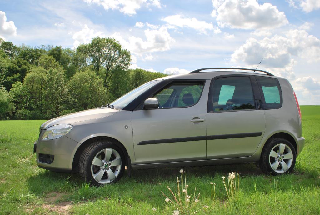

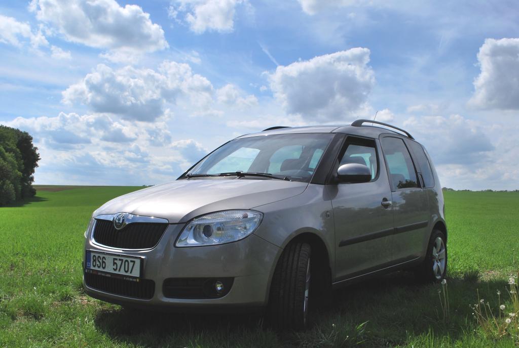

Pár fotek s novýma kolesama - R16 Arktos :kol-28:

Roomikovi slusi ;)
Paráda, kola se mi líbí, že nejsou zapuštěný a vypadají jako kdyby zároveň s kastlí:) osobně se mi na roomících líbí, kdyby si nechal zatmatit zadní skla a dovedl bych si představit i černou masku :)

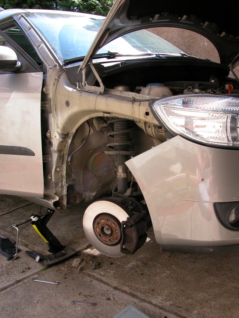

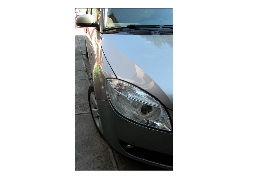

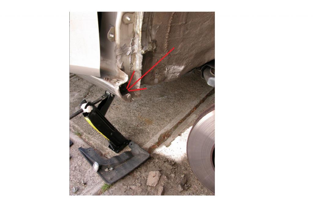

Dobrá věc se vydařila - blatník je na svém místě :kol-47: Docela mě překvapilo, že za plastovým podběhem u prahu jsem našel tak lopatku hlíny :kol-32: (červená šipka) měl jsem za to, že ten podběh má tomuhle bránit.. ale normálně bych si tam mohl snad zasadit brambory! Naštěstí dál do prahu je plastový špunt, tak tam snad se nic nedostává.. Jinak pár zkušeností pro toho kdo by se do toho někdy pouštel - auto šlo na hever, kolo dolů, plastový podběh také pryč a nakonec musela pryč krycí plastová lišta rohového sloupku - pod ní se shovával poslední asi tak z 20 šroubů :kol-28: jeden ze šroubů, který jsem musel alespoň povolit byl z pantu kapoty. No měl jsem u toho pocit, že za chvíli bude rozšroubovaná půlka auta :kol-28: Při kompletaci doporučuju nejdřív po nasazení blatníku sešroubovat 2 šrouby blatník k nárazníku a pak teprve nasadit podběh a nezapomenout nacvaknout blinkr. Pak už se jen šroubuje a dotahuje.. Myslím, že blaťas lícuje pěkně a barva také dobrá. Logicky úplně stejné to nemůže být jelikož lak na autě je 3letý a na blatníku nový, takže se víc leskne, ale stačí pár kaluží, sluníčko a bude vše stejné :kol-47: Musím říct, že jsem spokojený a to i s cenou, jelikož oprava + lakování by vyšla na jednou tolik. Pro zajímavost pár obrázků..

Fakt sedí pěkně :) časem také pouvažuju :) dobrá práce :kol-47: Jediný co ti nezávidím je ten hever :D já už bych na tomtozvedal jen z nouze :D bych se bál, že mi to spadne :D ale také jsou ho používal, ale když si zvykneš na lepší...Kdysi jsem koupil i lídla takové kozičky:D a tak to pustim na ně a mám klid :D

Dík, to máš pravdu taky mi to přijde fórový, ale než jsem sundal kolo cloumal jsem s tím a naprosto v pohodě, nedovolili by si nějakej aušuš dávat jako sériovku :kol-28: Fakt mám upřímnou radost, že je roomík zase celej nepochroumanej :kol-28: dostala mě ta hlína! Pak to tam nemá začít hnít.. normálně mám sto chutí vzít to silikonem, kdyby se podběh sundaval vždycky se dá proříznout..
Asi ho měl před tím Přemysloráč :) jiak si to nedovedu vysvětlit... :D ne tak já tam mám taky bordel.. asi jakokaždej.. prostšě se to tam nastřáda za tyroky.. prach vítr a to všechno.. hold není to utěsněný, ale asi bych to nějak moc neřešil :D Máš v plánu nějaké další úpravy?

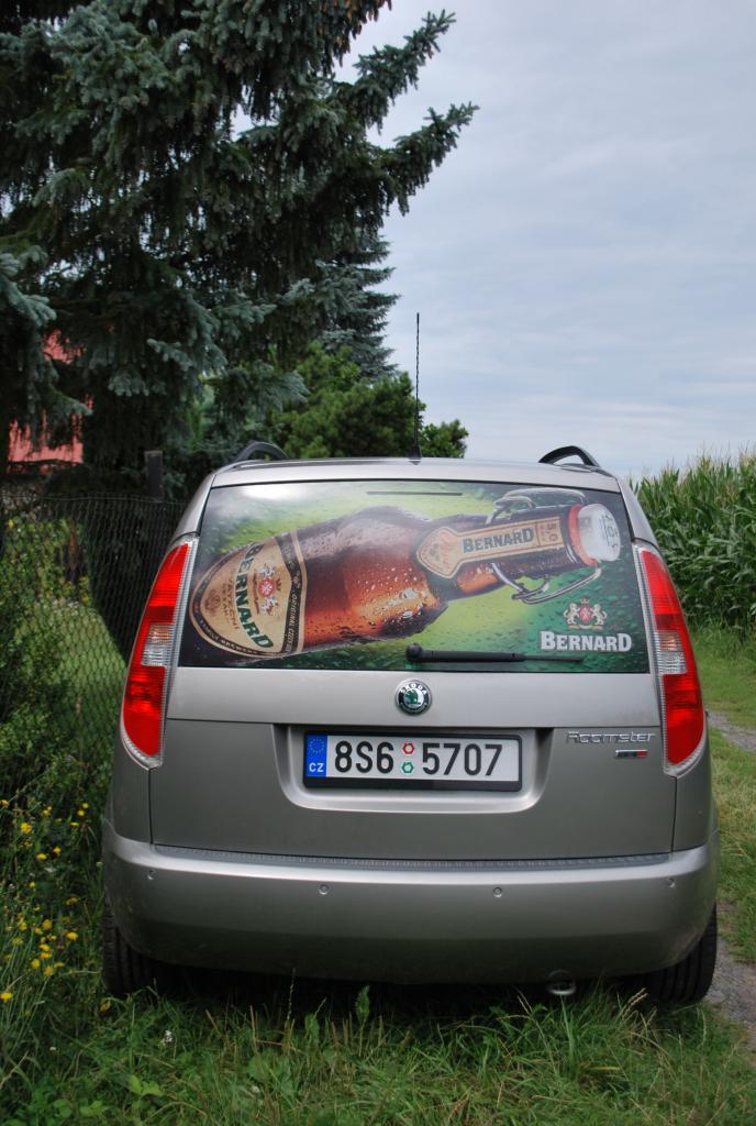

Tak už jezdíme s Bernardem :kol-28: Folie mě mile překvapila, do vnitř není vůbec vidět a ven v pohodě, navíc v těch vedrech se teď fakt hodí! V sobotu proběhla návštěva pivovaru v Humpolci s celou rodinou a byl to bezva výlet! Naštěstí jsem neřídil, takže pivečko mohlo téct proudem :kol-28: a navíc jako odměnu jsme si přivezli domů 30 litrový soudek 12 ležáku :kol-47:

takovouhle nalepku bych si dal klidně taky ;)
