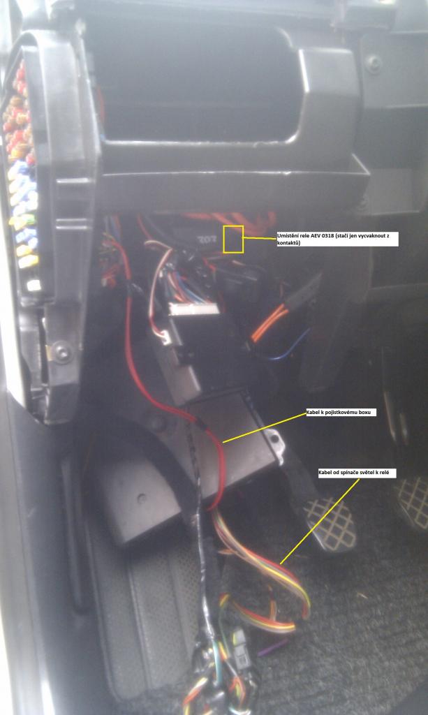

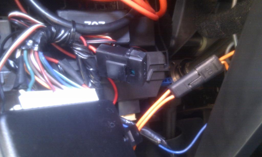

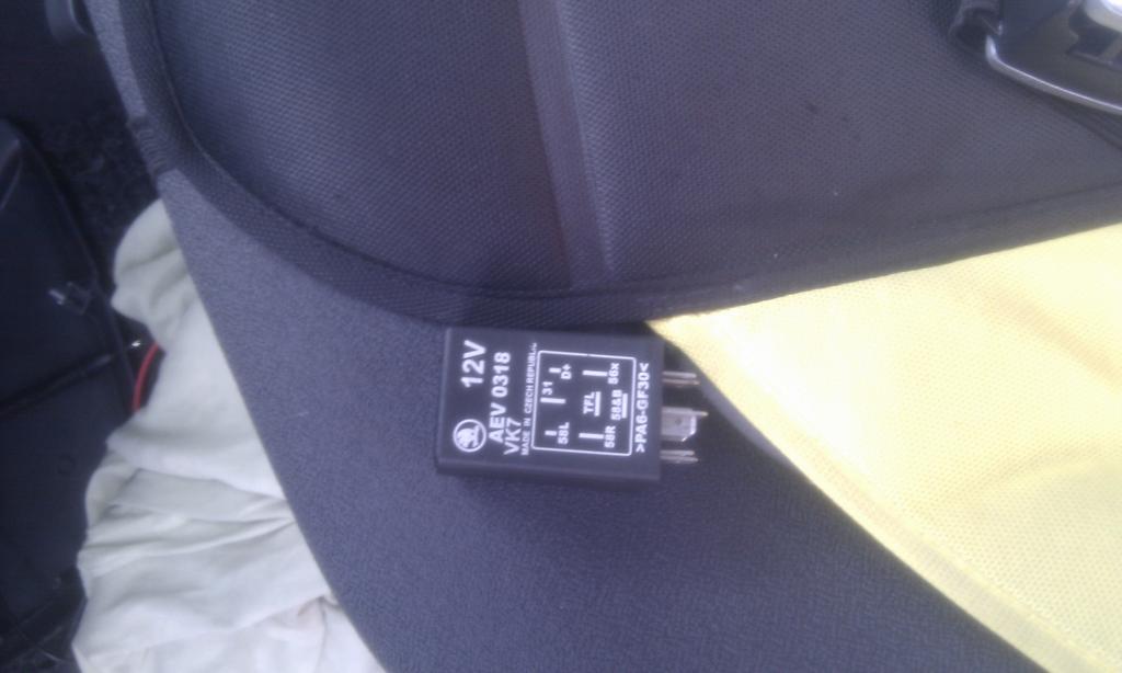

Tak nakonec to bylo urvaný kablík k pojistkovému boxu......kdyžtak přidávám jak to bylo rozdělaný, třeba to někomu pomůže.
