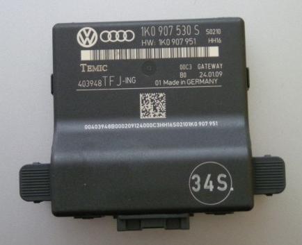

Děkuji za reakci. Je to tohle?
Musí se to nějak programovat nebo to stačí jen přehodit?
VW koncern GATEWAY jednotky (1K0 907 530 S nebo revize xxx 530AA
Upraveno od Honkam
Jo to je ona.
Určitě nestačí jen tak přehodit. Jednotka se musí správně nakódovat.
Můžu udělat. Kdyžtak pošli SZ.
Upraveno od j0ska

vyresi vybijeni baterie tato gateway z fl
1k0953549CQ do moji mr05 ?dekuji
tohle není gateway
ups... tedy : 1K0907530K
NEBO MA A UDELA ME TO NEKDO ? okoli praha,usti nejlepe dik
záleží na sofwaru v gateway...
ma nekdo tu spravdou gateway se dobrym SW proti vybijeni baterie od Swinga ? Dik
Gateway s písmenem K ti nepomůže potřebuheš L a vyšší,sám mám tu L a už je to v pohodě.
napiš uživateli Rolbař nebo Martin RS určitě ji mají a určitě ti jí i vymění :kol-47: oba jsou z Prahy
K může být se softwarem 0178.. jinak gateway taky mám

Ahoj.swing mi vybiji baterii . prodejcem mi byla doporučena gateway : 7N0 907 530 C - HW 7k0 907 951 .
Tak cekam az prijde.. chci se jeste zeptat ohledne nakodovani jsem celkem lajk .Stači zkopirovat kod ze stare gateway do nové a fičí to ? nebo se to u nové gateway dela jinak ? dekuji
Upraveno od BiGGy
Ne..tahle gateway má dvojí kódování...jedno přes tzv seznam jednotek a druhý pro typ auta.
