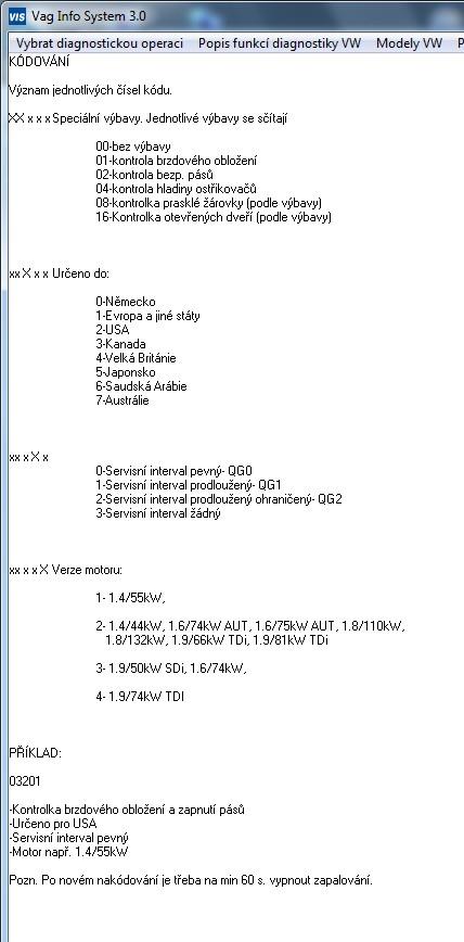

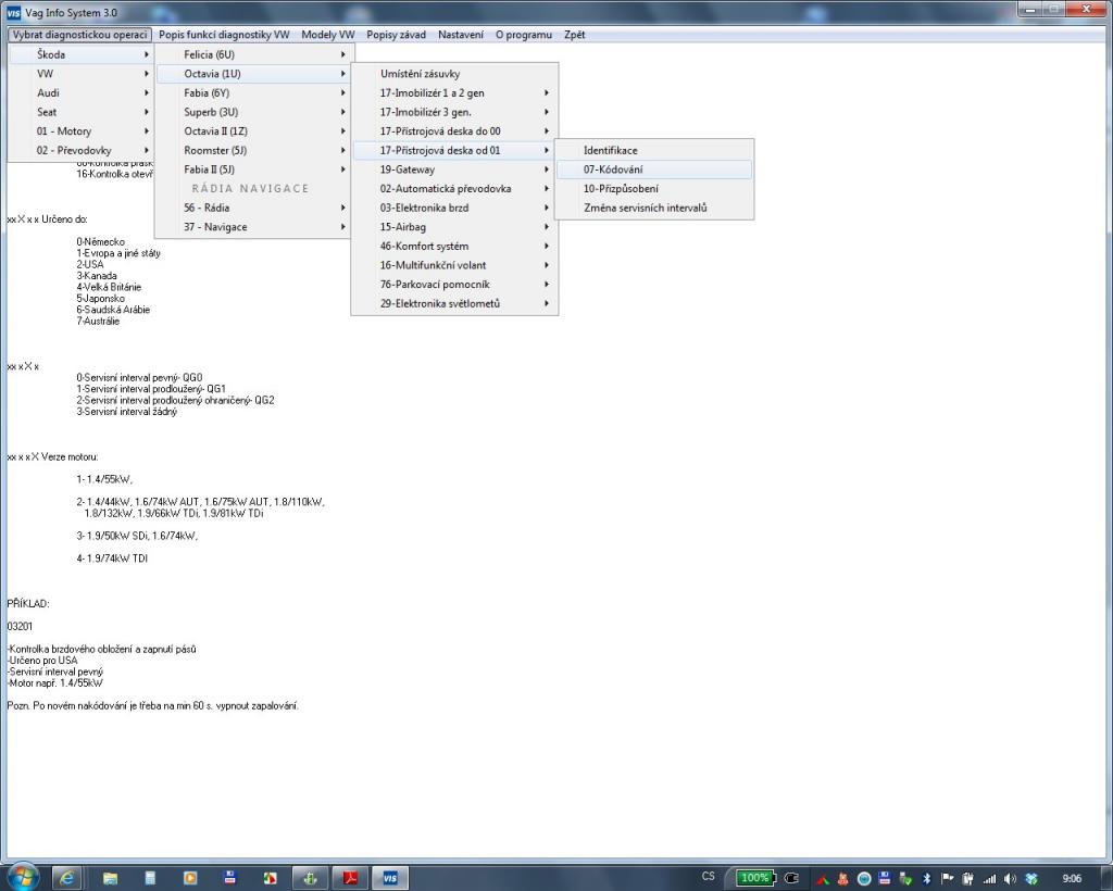

Tak jsem to zkoušel, bohužel to nemá vůbec vliv na palubní pc, region ovlivňuje jenom jestli chci km, nebo míle na tachometru ... :-/ Nějaké další nápady ...? :-) Samozřejmě děkuji za nápad... ;-)
