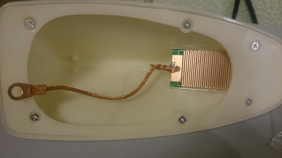

Ahojte,dal by sa vylepsit prijem tejto anteny bez nejakych náročnejších úprav?
post-96648-0-79560500-1465203948_thumb.j
Ne, bez úprav ne. A věř tomu, že podle způsobu jak se ptáš jakákoliv úprava vedoucí ke zlepšení příjmu by PRO TEBE byla víc než náročná.
