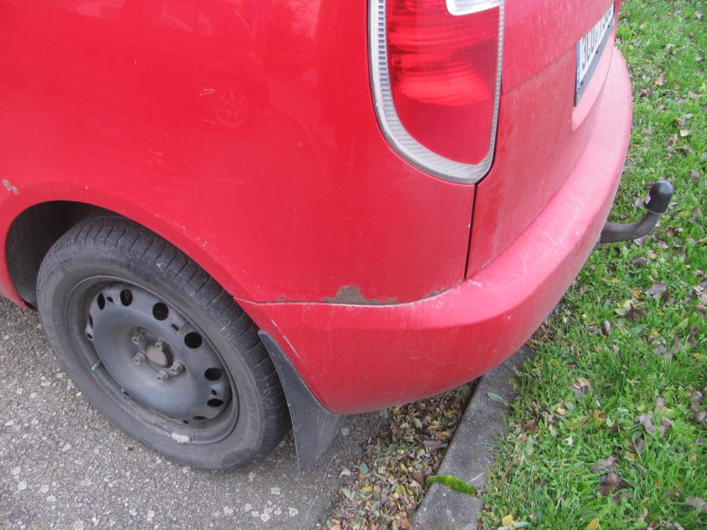

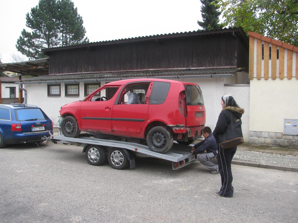

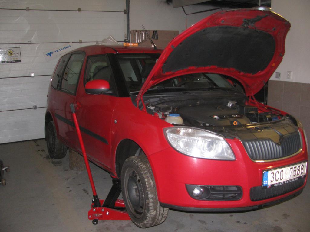

Takto vypadal po privezeni domu
post-72115-0-18250400-1421097855_thumb.j
post-72115-0-26069100-1421097868_thumb.j
post-72115-0-75495300-1421097879_thumb.j
post-72115-0-62004700-1421097965_thumb.j
post-72115-0-16197100-1421097981_thumb.j
post-72115-0-55266400-1421097995_thumb.j

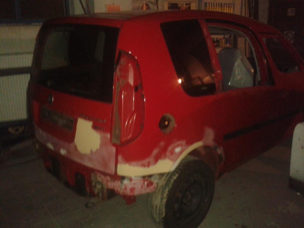

  • Autor

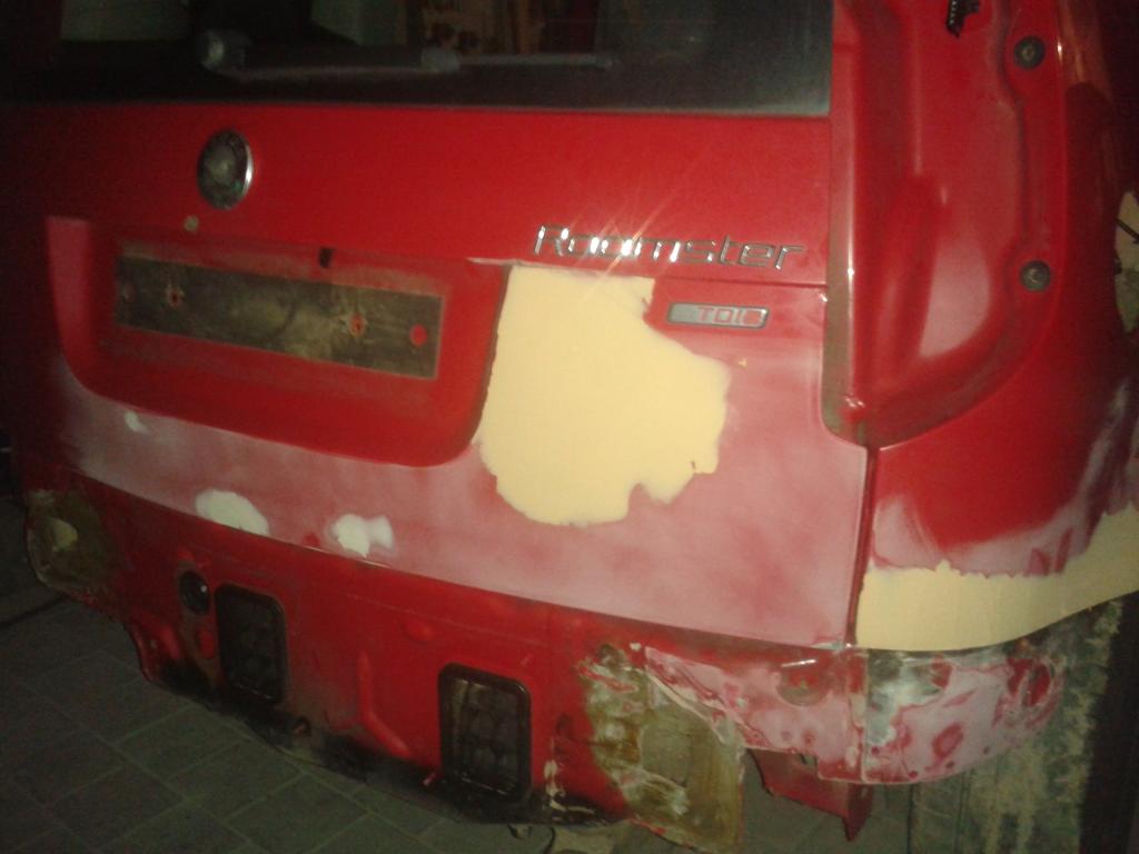

jeho osud byl jasný rozebrat odrezit pro lakovnu , rozebrat , a sup s nim do noveho laku
takze se nelenilo a hned se zaclo

Tak to drzime palce ori opravach. Vyzera to podla foto iba na lak. Ci je aj tuknute?
Z mobilu
opravdu to tuknute nebylo jen lak

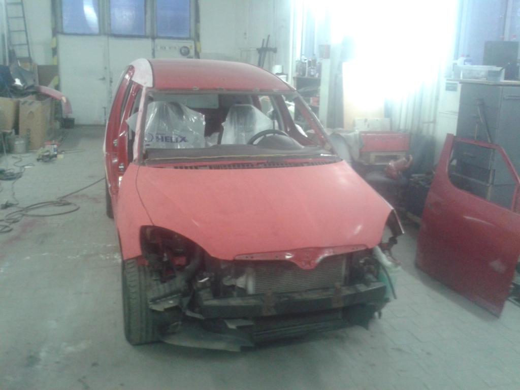

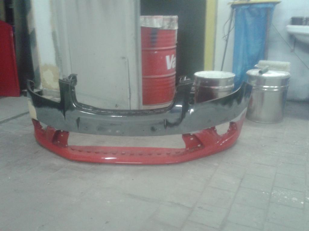

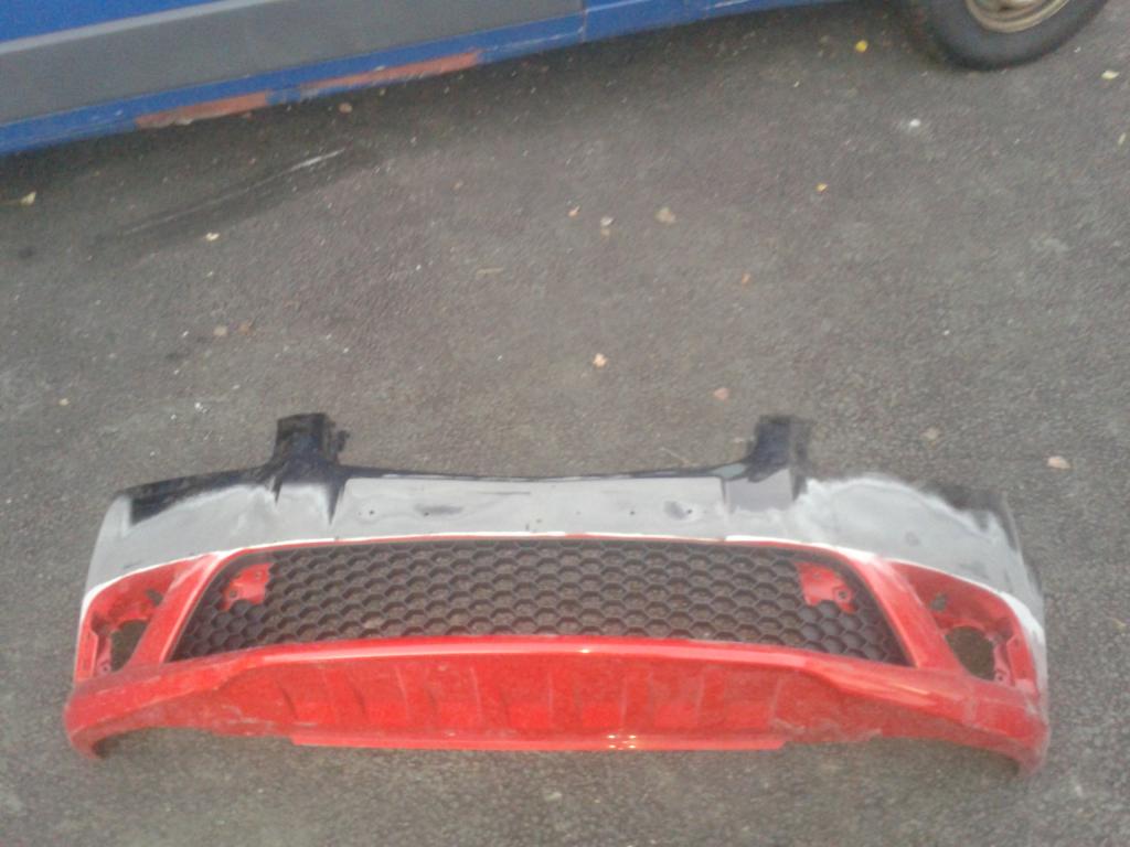

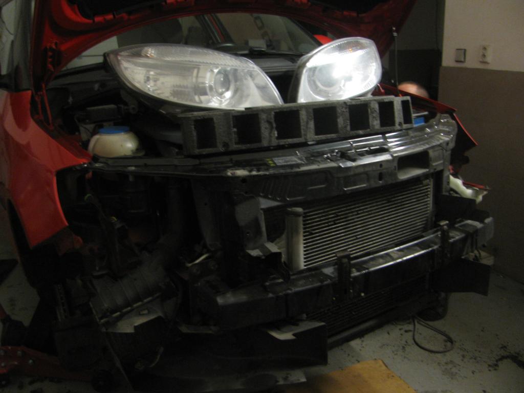

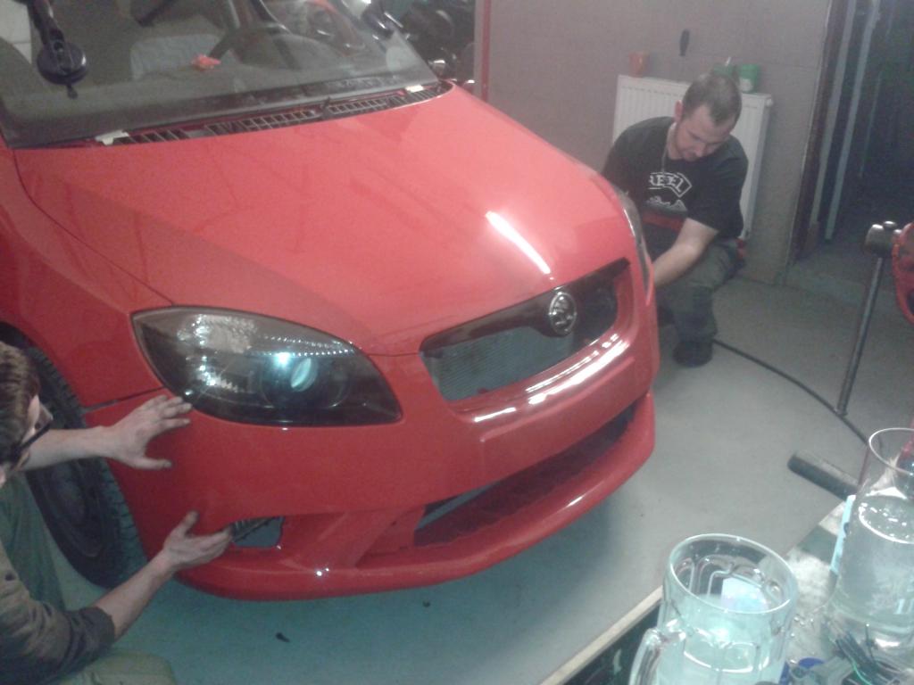

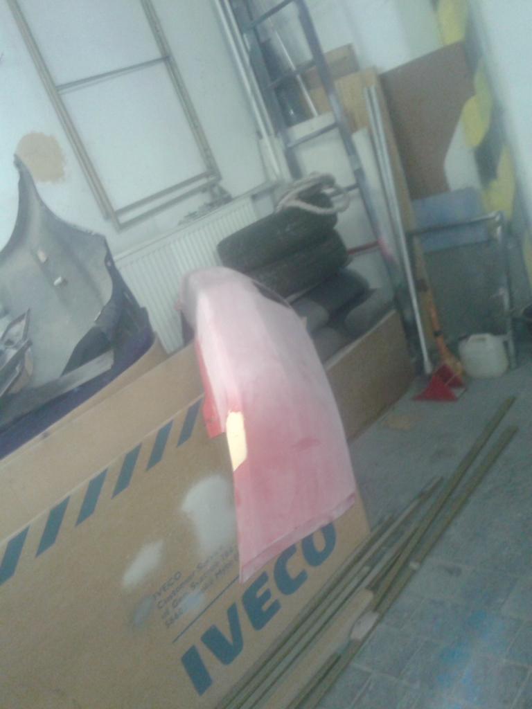

no a vmezicase co bylo auto v lakovne se zacal predelavat predek.
po precteni fora co se musi zmenit aby byl roomster facelift jsem se rozhodl ze naraznik povarime ze dvou.
bylo to hodne hrani ale vyslo to.

po teto uprave samozdrejme nasledovala uprava masky a predních svetel.
post-72115-0-86031300-1421099066_thumb.j
post-72115-0-17779200-1421099074_thumb.j
post-72115-0-25591000-1421099080_thumb.j
post-72115-0-80878000-1421099087_thumb.j
post-72115-0-77821900-1421099095_thumb.j

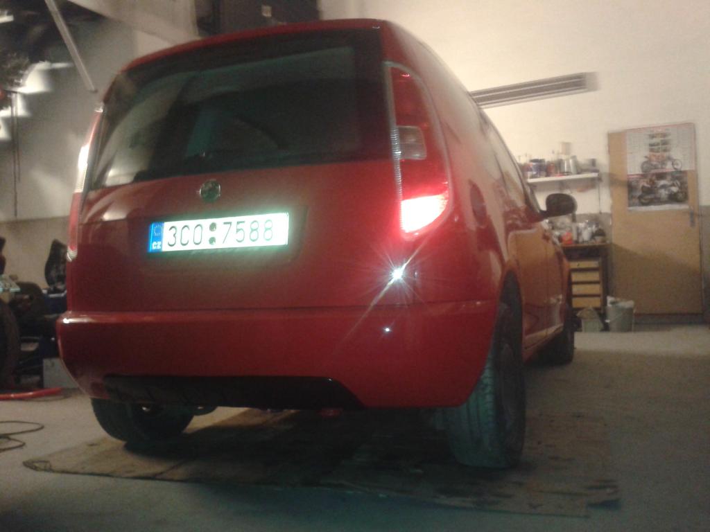

Na  zadní narazník se sehnal jeste difuzor ze scouta a laknul se take do cerne barvy.

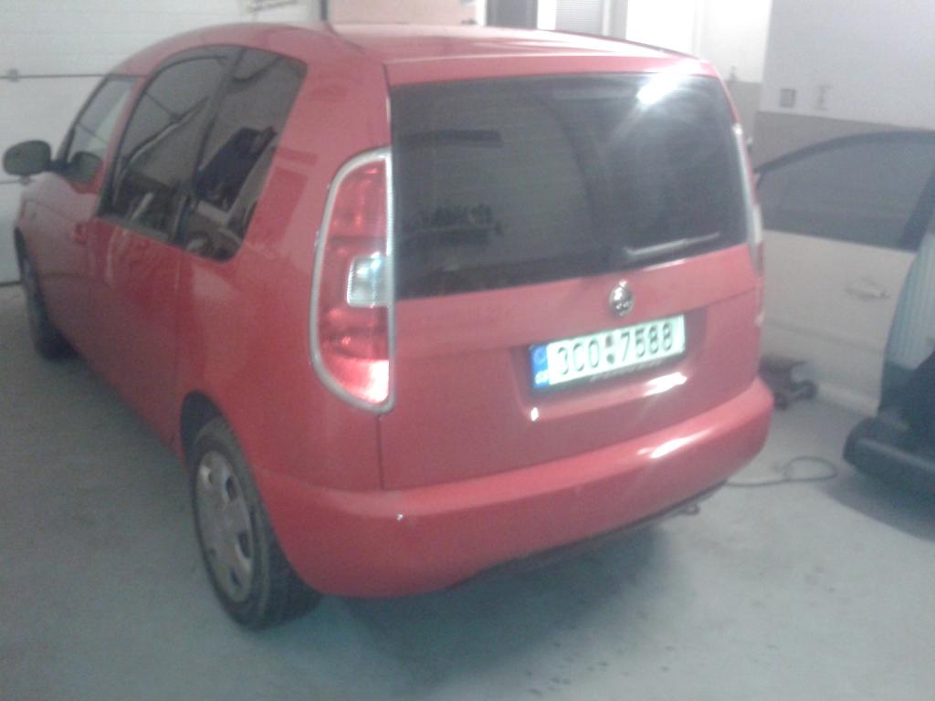

Jako dalsi prisli na radu folie na zadní okna samozdrejme atestovane a mohlo se pomalu vyjet
post-72115-0-78268600-1421099608_thumb.j

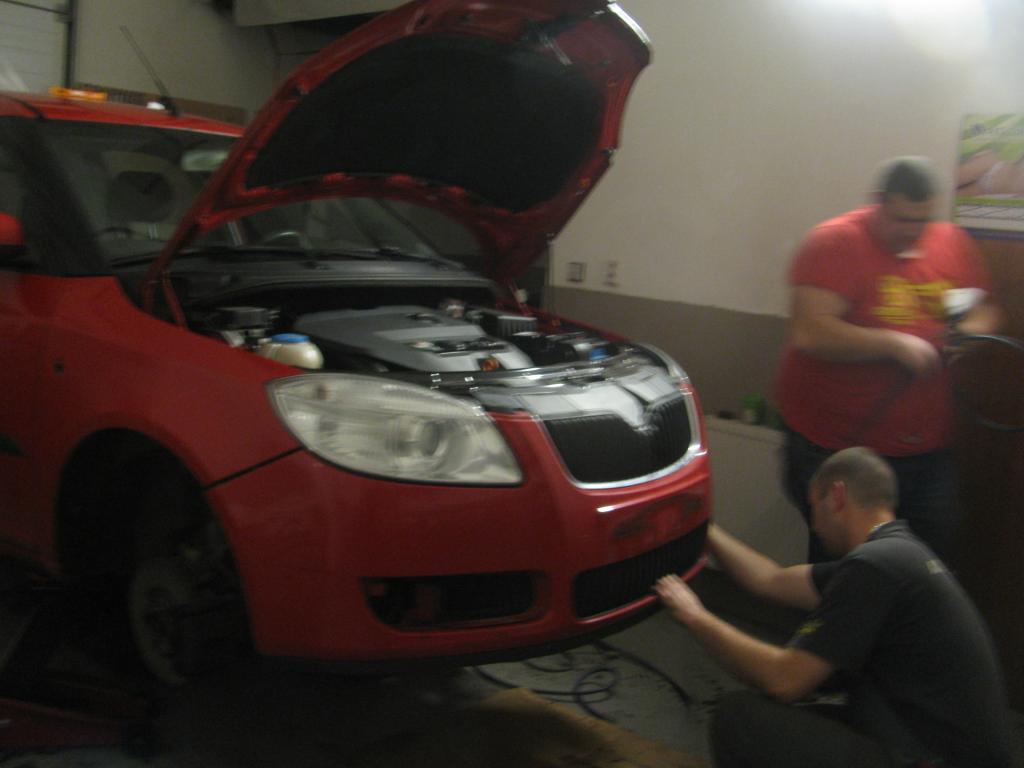

  • Autor

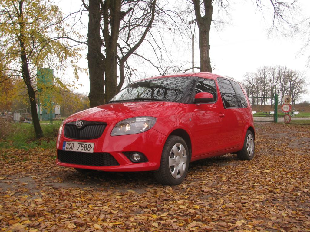

No a v garazi se m  valeli origo pulkice na 2ku Fabku tak jsem tam dal zatím ty .

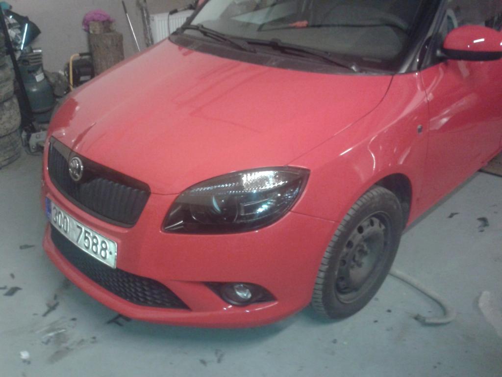

a takto nejak vypadá roomster ted
post-72115-0-25142500-1421099864_thumb.j
post-72115-0-13052500-1421099878_thumb.j
post-72115-0-02649300-1421099904_thumb.j
post-72115-0-65666900-1421099917_thumb.j

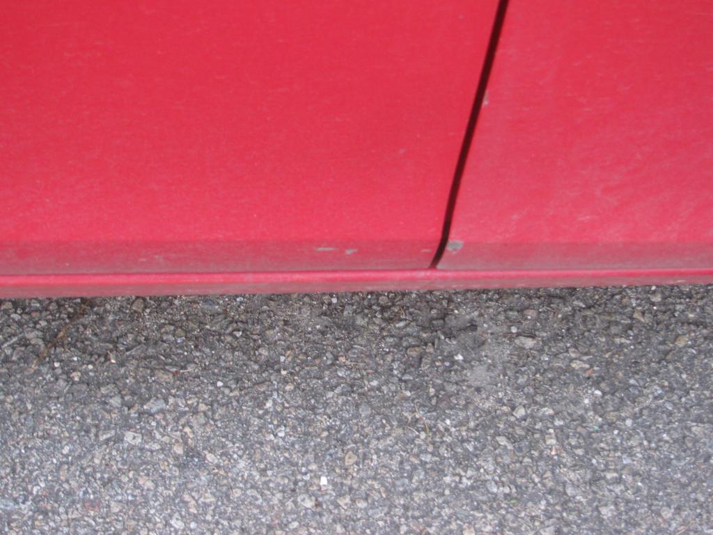

No, práce jak na kostele, ale jsi šikula. Jen mi hlava  nebere jak je možné, že je to tak shnité, to se máme na co těšit. Taky y mne zajímalo jak došlo k poškození laku, nebo to je následek koroze.
  • Autor
Cervene laky v roce 2006  A 2007 na to trpeli , udelala se bublinka praskla a lak vypadl a kdyz se o to nekdo nezajijmal tak to takhle dopadlo nicmene jsem byl s tim ve skodovce kde mi reklamaci uznali ,ale dali mi spoluucast 30% a to se mi nevyplatilo .
jinak by se to uznalo na zaruku
Upraveno od Malta
smazána citace
Jo, takže poškození laku a teprve potom koroze, no ale stejně....
Jo a necituj předchozí příspěvek neb dostaneš hned po ušách.

Teda klobouk dolu .. Parádní práce a nádherná červená :) ..
pěkná práce
Uz je "zitra", tak som zvedavy aj na interier a foto kolies :) inac prkby kus prace. Paci sa mi ten predny naraznik
