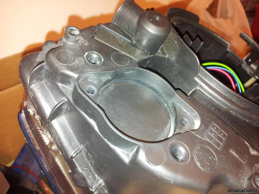

flope63 Vloženo 7. leden 2016 Vloženo 7. leden 2016 Ja jsem mnenil ledky v prednich blinkrech a udelal jsem to bez sundani narazniku a svetla .Povolil jsem pouzeplasticky podbeh a tam jsem se na to dostal .Za hodinu a neco vymneneno. http://www.octaviaclub.es/foro/showthread.php?3391-Mi-pata-negra-de-3-jotas&p=78196&viewfull=1#post78196 dozadu jsem daval tyhle http://es.aliexpress.com/item/2pcs-High-Power-7-5W-Amber-Yellow-BAU15S-7507-PY21W-1156PY-COB-Projector-LED-Replacement-Bulbs/32519479456.html?addresstype=600&shortkey=uuUbummm Citovat
Patrik1971 Vloženo 7. leden 2016 Vloženo 7. leden 2016 Sikulak A mozes nam to blizsie popisat?Akoze dole kolo,dat dole plastovy podblatnik a dostal si sa ku svetlu?Tam treba ale do neho rezat,nie?A nasledne pouzit tu zaslepku na uzatvorenie tej diery,ci? Ma to zaujima a nie iba mna myslim. 1 Citovat

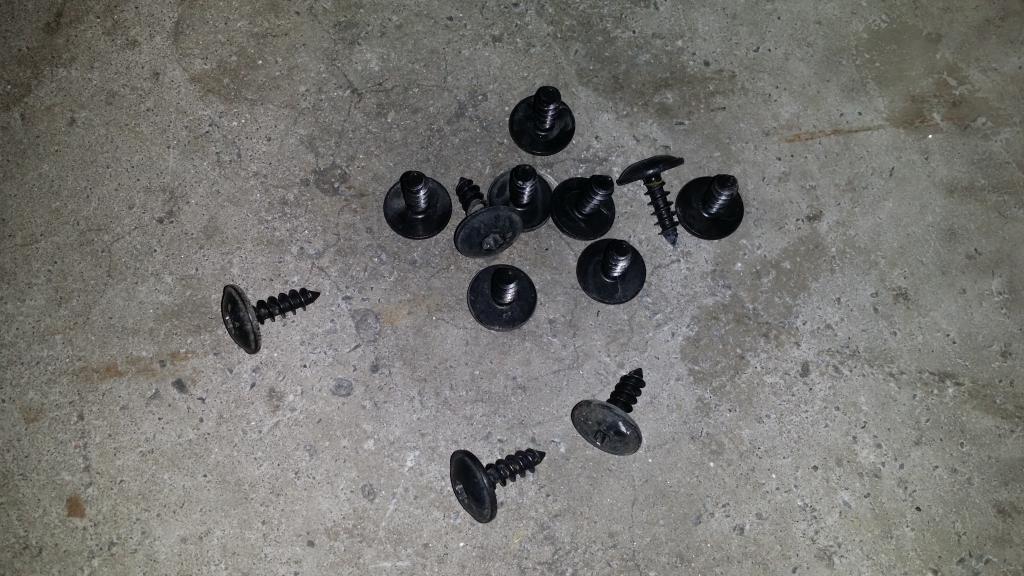

flope63 Vloženo 8. leden 2016 Vloženo 8. leden 2016 kolo jsem nesundaval jenom jsem zvednul trochu auto ,aby bylo vice mista povolit ten podblatnik a tam jsem nasrouboval el.sroubovakem sroubek jak je videt na fotkach aby mi to nespadlo dovnitr a potom jsem uzkum dlouhym sroubovakem protlacil tu zaslepku dovnitr,vymnenit zarovku zasroubovat dva sroubky na kazde strane do zaslepky prisroubovat podblatnik a je to. Citovat
Patrik1971 Vloženo 8. leden 2016 Vloženo 8. leden 2016 (editace) Aha,vypada to easy.Bodli by tie foto,lebo na tej spanielskej stranke mi ich nezobrazuje. Prilozim par foto ohladne tejto temy Editováno: 8. leden 2016, autor: Patrik1971 Citovat

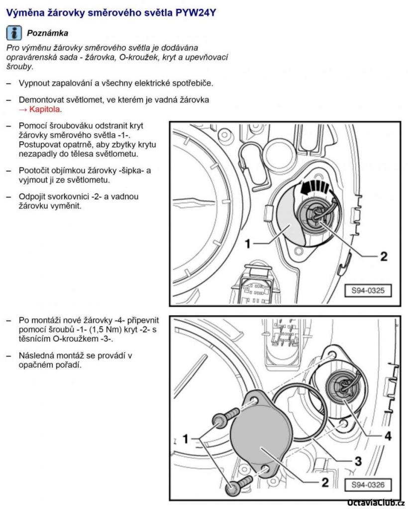

Patrik1971 Vloženo 8. leden 2016 Vloženo 8. leden 2016 (editace) Este k tej ledke.Podla tejto tabulky sa uvadzaju 2 typy ziaroviek do predneho blinkru,PWY24W a PWY21W.Ktora je spravna?Vraj je rozdiel,ked su xenony a ked su halogeny?Ako to je? Editováno: 8. leden 2016, autor: Patrik1971 Citovat
flope63 Vloženo 8. leden 2016 Vloženo 8. leden 2016 (editace) ]] Editováno: 8. leden 2016, autor: flope63 Citovat
Patrik1971 Vloženo 8. leden 2016 Vloženo 8. leden 2016 (editace) Aha,tak vidim v tom svetle napisane PWY24W,takze to je jasne.Este povedz,cim si to rezal tu zaslepku?Inak super napad s tou skrutkou,aby to tam nespadlo. Ja nerad hundrem,ale toto kto vymyslel,tak ten jefakt blb.Preco tam nedali proste krytku hned bez rezania? Editováno: 8. leden 2016, autor: Patrik1971 Citovat
flope63 Vloženo 8. leden 2016 Vloženo 8. leden 2016 Normalne sroubovakem po obvodu ,parkrat do toho dloubnes a je to Citovat

Patrik1971 Vloženo 8. leden 2016 Vloženo 8. leden 2016 A nenapadaju pri tom dloubani nejake kusky do svetla?By sa odtial potom asi blbo vytahovali. MaroCZ...takze objednavame a ideme do toho? Citovat
