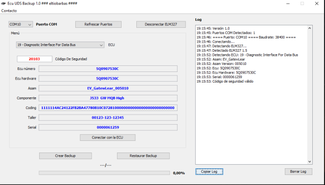

Chtel bych se s vami podelit o tuto informaci.Je to program ktery vytvoril jeden kolega tady ve Spanelsku na foru Seat Leon ,ktery je bratr nasi Octavie 3 a tudiz je pouzitelny taky pro nas a vsechny vozy koncernu VW.
Je to program na vytvoreni zalohy modulu UDS .
Je treba koupit kabel Elm-327 usb ktery vypada stejne jako vag-com ale neni to to same.A potom jenom nainstalovat program a mit trpelivost pri delani zalohy,protoze vytvoreni zalohy kazdeho modulu trva priblizne hodinu,Ale pri restauraci modelu z dane zalohy je to jen par minut.
Tim ze si vytvorime zalohu modulu ktery budeme potom pouzivat na kodovani a nahodou neco zkazime,mame moznost vratit dany modul zpatky do stavu ktery jsme mneli pri vytvoreni zalohy.
Ja si myslim  ze je to velmi uzitecna pomucka a uz jsem  ji objednal a cekam kdy mi dorazi .

Laický dotaz - napr. VCDS má ve svém adresáři log se změnami (původní vs. nové hodnoty) s adresami. Chápu to dobře, že přínosem je automatizované vrácení zpět při experimentování? Protože pokud se člověk nepouští do větších akcí, většinou mu pomůže znalost původní hodnoty, ke které se může vrátit.

ano je to tak,rychle vraceni do puvodniho stavu
Tohle je moc pěkný nápad(to xml je ukázka toho, že zatím vyčítá i věci, které nejsou potřeba - vlastně zálohuje i měřené hodnoty, proto to tak dlouho trvá). VCDS, ODIS, VAS nedokáže udělat validní zálohu těchto všech potřebných parametrů. VAG CAN PRO to umí se znalostí problematiky.
